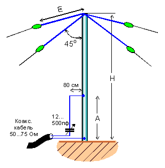

GP с емкостной нагрузкой для 160 м.
| Высота штыря, м | 18 | 21.5 | 25 | 28 | 32 | 35.5 | 39 |
| E, м | 16.5 | 15 | 11.5 | 6.5 | 5.9 | 4 | 1.5 |
| А (75 Ом), м | 13.6 | ||||||
| А (50 Ом), м | 9.6 | ||||||
| Диаметр А, мм | 22 | ||||||
| Длина фидера, м | 27 или 52.75 | ||||||
