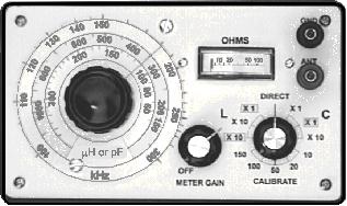

Рис. 1. Внешний вид передней панели антенного анализатора.
  Для тех из нас, кто любит “поиграться” с антеннами на любительские диапазоны, одним из самых необходимых приборов является, так называемый, “антенный анализатор” (АА). Это комбинированное устройство включает в себя сигнал-генератор и КСВ-метр, заключённые в небольшой коробке с батарейным питанием. Dave, WB6VKH решил расширить возможности одного из наиболее популярных АА промышленного производства MFJ-259: продлить диапазон перекрываемых АА частот вплоть до 100 кГц, об этом - ниже.
  Я пытался сделать нечто подобное с моим Autek RF-1, но, к сожалению, не добился сколько-либо значимого успеха, отложил эту затею в сторону и решил построить анализатор специально для “длинноволновиков”. Мне был нужен анализатор, работающий в диапазоне 100…300 кГц, могущий измерять резонанс антенной системы, потери в системе и антенные ёмкости, также индуктивности и добротности подключаемых катушек и приёмных рамочных антенн. В отличие от коротковолновиков, длинноволновики, как правило, не заботятся о КСВ в антенной счистеме и я не включил эту возможность в изначальную авторскую разработку, но описание мостового измерителя КСВ включено в текст этой статьи для тех, кто хочет иметь такое полезное добавление.
  АА может быть размещён в корпусе размерами 6,25 х 3,75 х 2 дюйма (1 дюйм =25,2 мм) и питается от одной 9-вольтовой батареи. На Рис.1 приведён эскиз предлагаемой для прибора лицевой панели. Основная шкала содержит три концентрических кольцевых линии, шкалы, расположенные на них, Вам следует откалибровать самим. Только внешняя кольцевая шкала (шкала частот) требует применения внешних приборов для настройки, если есть необходимость, то можно обойтись и сигналами радиовещательных станций в АМ диапазоне, использовав способ калибровки, описанный в этой статье ниже. Средняя и внутренняя шкалы предназначены для считывания значений ёмкости или индуктивности. Если у прибора калибрована шкала частот, то не стоит труда, взяв калькулятор или воспользовавшись приведённой в статье таблицей, определить, где ставить градуировочные риски на шкалах L и С.

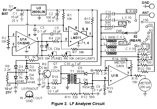

Схема.
Этот АА основан на принципе измерения продетектированного сигнала сигнал-генератора, имеющего выходной импеданс примерно 100 Ом. Деталь или систему, параметры которой необходимо измерить, подключают к выходным зажимам генератора, таким образом, нагружая его выход, а измеритель в цепи  РЧ детектора калибруется и, после, указывает на измеряемый импеданс. Подключив к прибору длинноволновую антенну (с последовательно включенной нагрузочной катушкой индуктивности), варьируют частотой генератора до получения минимальных показаний стрелочного прибора измеряющего выходное напряжение генератора. Это говорит о том, что Вы настроили генератор на резонансную частоту антенны, а величина отклонения стрелки прибора указывает на сопротивление антенной системы на этой резонансной частоте. Чтобы измерить индуктивность, просто следует последовательно с ней включить конденсатор с известной ёмкостью и найти резонанс, вращая ручку настройки сигнал – генератора, для измерения неизвестной ёмкости делаем то же, но теперь известной должна быть индуктивность.
  Кстати, у кого уже имеется модифицированный вариант  АА  MFJ-259, могут применить тот же способ определения неизвестных индуктивности и ёмкости (т.е., получается последовательный контур, подключенный параллельно выходным зажимам сигнал-генератора. Такой контур имеет минимальное сопротивление  на резонансной частоте и, в зависимости от добротности контура, уменьшает выходное измеряемое стрелочным прибором напряжения до значений, близких к нулевым). Чтобы получить минимальную ошибку при измерении последовательного сопротивления катушек и схем, имеющих высокую добротность, сигнал-генератор должен содержать в своём сигнале минимум гармонических составляющих. Последовательный импеданс схем на частоте основной (первой) гармоники (при резонансе) очень мал, напряжения гармоник (для них цепь не является резонансной) ухудшают точность отсчёта импеданса. Другим путём можно избежать ошибок, применив избирательный детектор, подобный радиоприёмнику, с резонансными контурами на входе, но, в данном случае, из-за желания разместить всё устройство в одной компактной  коробке и сделать как можно проще, последнее не применяется. Схема на Рис. 2 выполнена по типу лабораторных функциональных генераторов. U1A - интегратор, U2 – пороговый компаратор с гистерезисом. Осуществив обратную связь выхода порогового детектора со входом интегратора, мы получаем генератор, вырабатывающий импульсы треугольной формы (на выводе 1 U1A) и и импульсы прямоугольной формы (на выводе 7 U2). Потенциометр R5 (с последовательно включенным резистором R6) и конденсатор С6 являются первичными частото-определяющими элементами. Подстроечный резистор R6  определяет максимальную частоту на которой будет работать АА, в положении минимального сопротивления потенциометра R5.
Рис.2. Длинноволновый антенный анализатор. Схема принципиальная электрическая.
 Импульсы треугольной формы с выхода U1A, через резистор R3 поступают на диодную схему, которая осуществляет мягкое их ограничение, преобразуя в довольно правильную синусоиду. Эта схема позволяет получать и постоянное по амплитуде выходное напряжение генератора независимо от частоты. Резистор R9 и конденсатор С7 осуществляют небольшую фильтрацию, устраняя остаточные искажения синусоиды. Транзистор Q1 - эмиттерный повторитель, который выдаёт через последовательно включенный резистор R10 на выходные зажимы РЧ напряжение примерно 1,5 В “от пика до пика”.
 Вместо использования диодного выпрямителя в качестве простого  детектора, в схеме этого АА используется одно-балансный смесительный детектор. Смысл этого заключается в сохранении линейности при очень малых РЧ напряжениях, чтобы можно было измерять малые последовательные сопротивления току РЧ в антенных системах. Этот детектор “синхронного”  типа также уменьшает проблемы РЧ наводок от местных радиовещательных станций, которые влияют на показания многих промышленных АА, работающих в КВ диапазоне. Выходное напряжение детектора без нагрузки составляет примерно 200 мВ. U1B служит усилителем для измерительной стрелочной головки, который поднимает выходное напряжение детектора до нескольких вольт, в положении максимального усиления, устанавливаемого потенциометром R14.
 S2 – переключатель на 12 положений, соединяет выход генератора с выходными зажимами прибора (обычно, с надписью “Антенна”) или напрямую, или через известные последовательно включаемые индуктивности, ёмкости или резисторы. Имеется пять резисторов (R18…R22), используемых для калибровки. В действительности, чтобы определить усиление измерителя, нужен, обычно, только один резистор, но на переключателе S2 оставались неиспользованными 4 положения  и я решил использовать их для переключения точных резисторов, с различными сопротивлениями, используемых для калибровки.
Детали.
Несмотря на то, что АА может работать на других микросхемах, а не только на тех, что указаны на принципиальной схеме, лучше не отклоняться от спецификационного списка, в противном случае, у Вас появится чувство, что Вы сами разрабатываете АА заново. Критичными являются образцовые конденсаторы С11…С13 и катушки индуктивности L1…L3. Они должны быть подобраны с точностью не хуже 5 % и иметь малые потери. Диоды D5 и D6 следует подобрать с близкими друг другу параметрами. Это можно сделать,  купив в радиомагазине десяток диодов 1N34A и используя омметр или цифровой мультиметр с функцией проверки диодов, отобрать идентичные по одинаковому падению напряжения на прямом их сопротивлении. Стандартный 5-вольтовый стабилизатор, такой, например, как 7805 или 78L05, можно использовать в качестве U3 (см. подробнее в разделе Питание). Потенциометр R5 должен иметь линейную зависимость сопротивления от угла поворота оси, иначе, низкочастотный край градуировки шкалы будет сильно растянут, а высокочастотный, наоборот, сильно сжат. Потенциометр, указанный в списке радиодеталей может иметь разброс сопротивлений в 20 % и ненормируемую линейность. В каталогах имеются и другие детали, например с допуском разброса параметров в 10 %, но они стоят в 5…10 раз дороже, но, всё равно не обеспечат требуемой от них точности, чтобы Вы могли воспользоваться той калибровкой шкалы, которую сделал я. Если Вам не нужно устанавливать границы рабочего диапазона точно (например, 100 кГц…300 кГц), то, вместо подстроечного резистора R6, можно установить постоянный (сопротивлением 3,9 кОм) и конденсатор постоянной ёмкости вместо параллельной комбинации С6 и С6а. Номинальная суммарная их ёмкость составляет примерно 300 пФ, если максимальное сопротивление R5 составляет точно 10 кОм. Вообще-то, ёмкость конденсатора С6 равна 270 пФ, подстроечного С6а – 8…50 пФ. Если значение сопротивления потенциометра выходит за пределы 20 % допуска, то ёмкость конденсатора С6 может быть меньше или больше указанного значения, чтобы иметь возможность установки нижней границы рабочего диапазона АА точно в 100 кГц. Номинал резистора R15 должен быть изменён на 4,7 кОм, если в приборе используется измерительная головка на ток 500 мкА, вместо таковой на ток 200 мкА. Этим резистором устанавливается чувствительность головки, стрелка которой отклоняется, при этом, на полную шкалу при напряжении примерно 3 В.

Вывод 1 U1 - контрольная точка для проверки треугольных импульсов, вывод 7 U2 – прямоугольных с размахом 5 В “от пика до пика” и на “синусоидальном” выходе – эмиттере Q1 имеется 1,5 В “от пика до пика”. Для получения синусоиды хорошей формы, в схеме её формирования рекомендуется  иметь напряжение треугольной формы примерно 3 В “от пика до пика”. В противном случае, потребуется коррекция формы синусоидального сигнала: для установки амплитуды изменяют сопротивление резисторов R4 и / или R7, резисторы R1 и R2 влияют на симметрию формы сигнала. Все эти резисторы также влияют на частоту, значит, все манипуляции с подбором резисторов следует завершить до калибровки шкал.

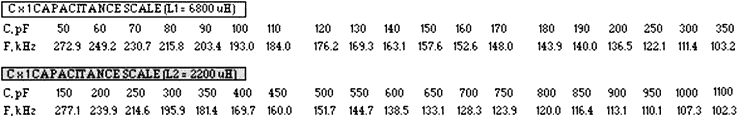

  После градуировки шкалы частот, по Таблице 1 произведите градуировку средней и внутренней шкал, которые используются для измерения ёмкости и индуктивности. Чтобы получить калибровочные точки, не приведённые в таблице, используйте формулу:
F = 0,159 / SQRT(LC), где
SQRT - корень квадратный,
L = 6800 мкГн для внутренней шкалы,
L = 2200 мкГн - для средней шкалы.
  Ручка настройки вместе с указателем на время настройки могут быть удалены. Перед удалением ручки отметьте  положение указателя в одном или обоих крайних положениях - это позволяет после вернуть указатель в прежнее положение. (Указатель лучше выполнить в виде полосы из прозрачного пластика, приклеив его к ручке настройки, посередине указателя острой чертилкой по линейке следует провести визирную черту, заполнив её не агрессивной к материалу указателя краской цвета контрастного со цветом шкалы. Напротив линий шкал, в указателе, по осевой визирной линии сверлятся отверстия диаметром 0,5…1,0 мм, в которые при калибровке шкал вставляется заострённый грифель карандаша или остриё иглы (булавки), которыми делается отметка на шкале. Затем указатель отводят в сторону и завершают процесс установки риски шкалы, используя полученную отметку. Шкала получается максимально точной для такой конструкции, не сбивается из-за снятия указателя, как это предлагается делать выше). Я предлагаю использовать цветные карандаши или ручки, чтобы делать риски на средней L-C шкале, соответствующей нижней части Таблицы 1 и положения переключателя S2, приведённые в рамках – это позволит преодолеть сомнения, по какой шкале делать измерения индуктивности или ёмкости.
                                                 Таблица 1.
Калибровка LC шкал.

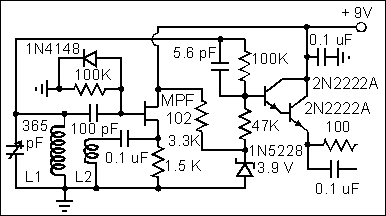

Альтернативная (другая) схема сигнал-генератора АА с  ГПД.
Первый прототип ДВ анализатора я выполнил по схеме генератора Hartley. Он давал стабильное по частоте и амплитуде выходное синусоидальное напряжение в диапазоне питающих напряжений 6…15 В и потреблял меньший ток, чем генератор “синусоидальных, прямоугольных и треугольных” по форме сигналов, импульсов, описанный выше (см. Рис.2). Всё было бы хорошо, если бы не проблемы: отсутствие качественного КПЕ с воздушным диэлектриком на максимальную ёмкость 365 пФ и более (габариты КПЕ, пожалуй, определяют и размеры АА). Для экспериментаторов, имеющих свой собственный набор КПЕ, схема генератора Hartley приведена на Рис. 4.
  Рис. 4. Генератор Hartley. Схема принципиальная электрическая.
Эта схема может быть включена на место U1A, U2, U3, Q1 с относящимися к ним компонентами. 100-омный резистор и конденсатор ёмкостью 0,1 мкФ на выходе эмиттерного повторителя соответствуют R10 и С8 на Рис. 2. L1 - катушка индуктивностью 4,7 мГн, например Mouser номер 434-06-472J, L2 – 20 витков провода #30, намотанного поверх L1. Если генератор, при включении не запускается, поменяйте местами концы катушки L2.

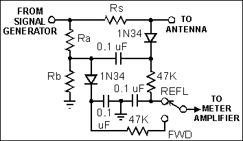

КСВ-метр.
В отличие от коротковолновиков, которые одержимы представлением о КСВ в применяемых ими антеннах, длинноволновики менее нуждаются в подобных измерениях. КСВ важен, когда Вы имеете дело с длинной линией передачи, которая на ДВ утрачивает всякий смысл, так как она будет вычитаться из эффективно излучающей части антенны, которую на ДВ стремятся увеличить (так как, на ДВ номинальные размеры антенн получаются огромными, то стараются так выполнить излучающую их часть, чтобы она начиналась уже от выходных гнёзд передатчика). Кроме того, практически все полупроводниковые трансиверы рассчитаны на 50-омную нагрузку и имеют защитное устройство, уменьшающее выходную мощность при высоком значении КСВ. Полная выходная мощность может быть получена только, если импеданс нагрузки трансивера на рабочей частоте будет близок к 50 Ом и будет чисто активным (не реактивным). Разработанный по всем правилам ДВ трансивер, который имеет выходную мощность не более 1 Вт (как-то не по-русски (Hi!)), поэтому опасности сжечь выходной каскад нет. Антенна не вносит какого-либо особенного импеданса в нагрузку трансивера. Нагрузка лишь более активна, чем реактивна и трансивер не может дать ни большего тока, ни большего напряжения, чем может обеспечить его оконечный каскад. Комплементарная пара транзисторов, используемых мной в оконечном каскаде ДВ передатчика, может работать на резистивную нагрузку от менее, чем 15 Ом до более, чем 100 Ом, практически, без изменения эффективности. Несмотря на то, что мне необходимо знать лишь сопротивление (потерь) моей антенной системы, я не склонен легко относиться к КСВ. Для тех, кто заинтересован в измерении КСВ на ДВ, предлагается использовать широкополосный резистивный мост (схема которого приведена на Рис. 5), в союзе с сигнал-генератором и измерителем ДВ АА.
Рис. 5. Мостовой измеритель КСВ. Схема принципиальная электрическая.
Схема, приведённая на Рис. 5, является вариантом схемы, опубликованным в антенной книге ARRL. “Нуль” при “отражённой” волне здесь будет, когда Rb/Ra = Rx/Rs. При Ra = Rb, постоянное напряжение на выходе “отражённой” волны будет нулевым, когда Rx = Rs. Для использования в 50-омных цепях Ra и Rb могут иметь сопротивление 330 Ом при Rs = 50 Ом.
 Использование переменного резистора с калиброванной шкалой, вместо постоянного Rs, расширяет область применения схемы. Также возможно применение неодинаковых резисторов Ra и Rb, что даёт возможность, используя соответствующий множитель, получить любой измерительный предел (диапазон). Например, если сопротивление Ra равно двум сопротивлениям  Rb, то нуль отражённой волны будет, когда Rх = Rs/2. При Ra = 300 Ом, Rb = 150 Ом и Rs = 1 кОм, действующий характеристический импеданс при измерении может изменяться от 0 до 500 Ом. В этом случае, шкала Rs может быть откалибрована с помощью омметра, подключенного параллельно Rs (при отключенных других деталях) и делить значения сопротивления на 2. С другой стороны: перестраивая частоту генератора и Rs по нулевым показаниям измерителя при измерении отражённой волны при резонансе, можно считывать РЧ сопротивление по шкале Rs. Это даёт возможность использовать калиброванную шкалу измерителя по назначению и независимо от установки его усиления. Полные нулевые показания будут только в случае, если к выходным гнёздам моста  будет присоединена чисто активная (резистивная) нагрузка на частоте измерения. Конденсатор ёмкостью 0,22 мкФ, присоединённый к мостовому измерителю КСВ при частоте измерения 159 кГц не даст нулевых показаний отражённой мощности, даже, если его импеданс на этой частоте составит 50 Ом, поскольку чисто ёмкостная или чисто индуктивная нагрузка не рассеивает энергии и даёт неопределённое значение КСВ.
  Чтобы произвести измерение КСВ, установите значение сопротивления Rs равным характеристическому (например, 50 Ом), которое Вы хотите использовать для измерения КСВ. Присоедините антенну к выходу КСВ-метра и произведите настройку по минимуму показаний с переключателем в положении “отражённая” (REFL). Затем, установите переключатель в положение “прямая” (FWD) и отрегулируйте положение стрелки измерителя по отклонению на всю шкалу. Теперь снова переключитесь в положение “отражённая” и считайте значение КСВ со шкалы измерителя. Калибровка КСВ производится присоединением резисторов с известным сопротивлением параллельно выходным гнёздам КСВ – метра. Например, если характеристическое сопротивление моста установлено 50 Ом, то КСВ-метр показывает КСВ 2 : 1 при 25  или 100 Ом; 1,5 : 1 – с нагрузками 75 или 37,5 Ом и т. д.
