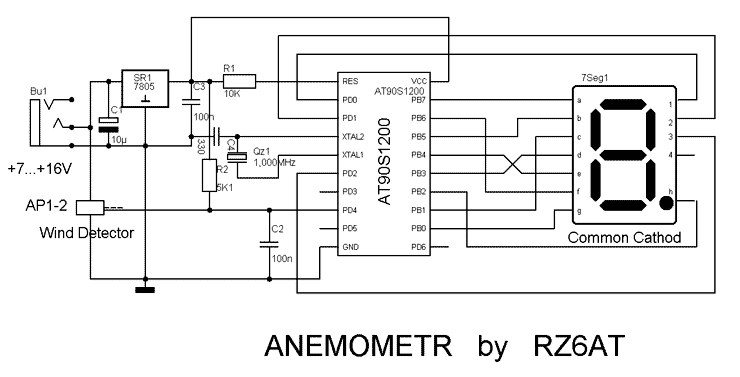

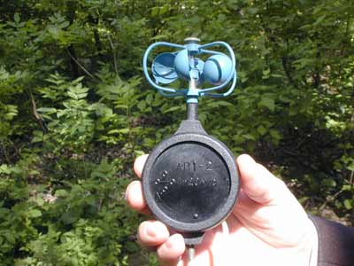

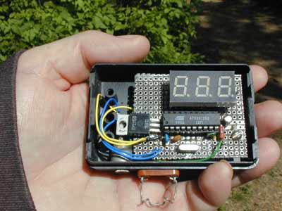

Конструкция выполнена с использованием датчика скорости ветра типа АП1-2, микроконтроллера AT90S1200 и 3-х разрядного светодиодного семисегментного индикатора. Измеряемая скорость ветра - от 1 до 25.6 метров в секунду с точностью 0.1 метр в секунду. Время измерения равно 333 мс, а время индикации 2,666 сек.
Вся документация в архиве Anemom.zip; схема в формате Sprint Plan в файле anemom.spl, печатная плата в формате Sprint Layout - в файле anamom.lay, алгоритм работы в формате Algorithm Builder в файле anemom.alp, прошивка программы в формате HEX - в файле anemom.hex. В архиве AB32.zip - Algorithm Builder for AVR v3.2.
