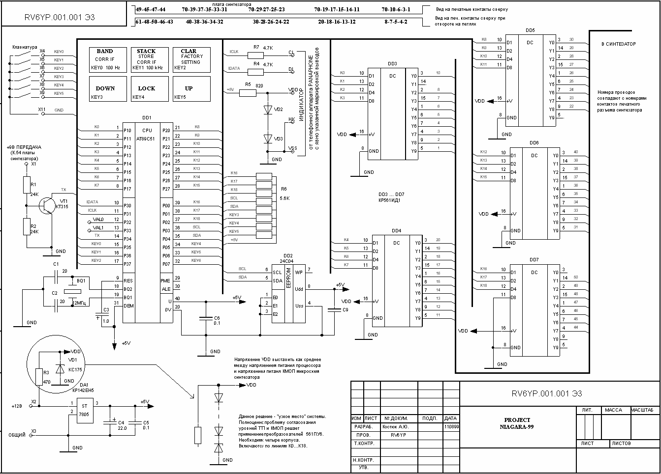

(Полный комплект документации; схема, прошивки ПЗУ и т.д. возьмите здесь.)
