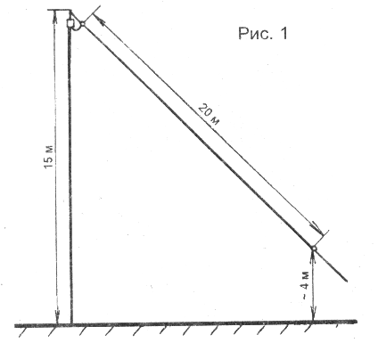

Проблема создания достаточно эффективной многодиапазонной антенны в условиях ограниченного пространства, требующей относительно невысоких затрат, волнует многих радиолюбителей. Хочу предложить еще один вариант антенны "бедного радиолюбителя", удовлетворяющий этим требованиям. Она представляет собой систему слопперов с переключением диаграммы направленности, работающую на диапазонах 3,5, 7, 14, 21, 28 МГц. В основу положен принцип работы антенн конструкции RA6AA и UA4PA. В моем варианте (рис 1) с вершины 15-метровой мачты под углом около 30 40° к земле идут 5 лучей, которые одновременно выполняют роль верхнего яруса оттяжек Лучей может быть и больше, но желательно не менее 5. Общая длина каждого луча — 21 м, из нее вычитается около 80 см на отвод к коробке реле и около 15 см на крепление изолятора в нижней части луча. Таким образом, реально длина каждого луча составляет около 20 метров. Антенна питается коаксиальным кабелем с волновым сопротивлением 75 Ом длиной около 39,5 метра. Длина кабеля критична - вместе с длиной лучей она должна составлять 1 длину волны на диапазоне 80 метров. Все лучи в исходном состоянии подключены к оплетке кабеля. Выбор необходимого направления производится непосредственно на рабочем месте, при этом соответствующее реле подключает луч выбранного направления к центральной жиле кабеля. Как и у большинства направленных антенн, подавление боковых лепестков выражено сильнее, чем заднего, и составляет в среднем 2 3 балла, реже — 1 балл. Проводилось сравнение с логопериодической антенной RB5QT [1], подвешенной на высоте около 9 м над землей в направлении восток-запад. На 7 МГц слоппера выигрывали в этих направлениях на 1- 2 балла.

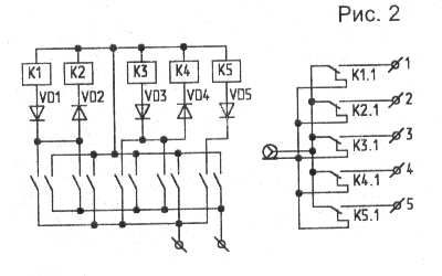

Конструкция. Мачта — телескопическая, от Р-140, стоит на земле без дополнительного заземления, без диэлектрических вставок. Лучи — из полевого телефонного кабеля П-275 (2 провода по 8 стальных и 7 медных проводников в каждом), хорошо пропаяны с использованием кислоты. Коаксиальный кабель 75 Ом. Возможно применение кабеля с любым волновым сопротивлением, а также открытой двухпроводной линии с сопротивлением 300 600 Ом. Реле применяется типа ТКЕ52 с напряжением питания около 27 В с запараллеленными контактами, но можно применять и другие — исходя из мощности передатчика. Для питания реле применяется отдельный четырехпроводный кабель. Такая схема (рис 2) позволяет питать 6 реле, у меня в силу местных условий стоит 5. Для переключения напряжений используются кнопки П2К с зависимой фиксацией Размеры антенны и линии питания можно изменить в любую сторону, пользуясь формулой L2=(84,8-L1)*K, где L1 — длина одного плеча, L2 — длина линии питания; K — коэффициент укорочения (для кабеля — 0,66, для двухпроводной линии — 0,98). Если получившейся длины линии недостаточно, в формуле вместо 84,8 необходимо подставить 127,2. Для укороченного варианта можно подставить в формулу 42,4 м, но в этом случае антенна будет работать только на частотах выше 7 МГц.
