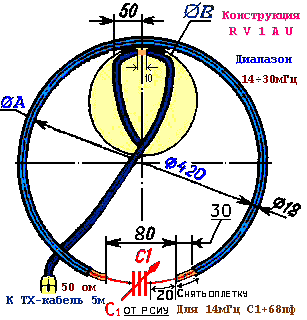

Антенна конструкции RV1AU.
Антенна изготавливается из коаксиального кабеля с внешним диаметром (18мм). Изоляция снимается на (20 мм) до центральной жилы. Конденсатор должен иметь зазор между пластинами (1.5-2 мм) для мощности (100 вт), дифференциальный от РСИУ радиостанции. Можно использовать двухсекционный от радиовещательных (старых) приемников, подключив только статорные пластины к антенне. Антенна очень узкополосна, настраиваться на диапазоне нужно очень осторожно чтобы иметь (КСВ=1.1-1.3). Лучше иметь емкость (C1=50 пф), тогда установив переключатель, подключать дополнительные емкости на каждый диапазон. Емкость для 14 мГц=68 пф (конденсаторы керамические высоковольтные типа КУ-15).

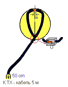

Для подключения к радиостанции необходимо использовать с соответствующим волновым сопротивлением (50-75ом) коаксиальный кабель с ВЧ разъемом. Другой конец кабеля изгибается в петлю (предварительно центральная жила и оплетка закорачиваются) и этот конец осторожно припаивается к оплетке, это место тщательно изолируется. В верхней точке петли внешняя изоляция и оплетка удаляются на (10 мм), место тщательно изолируется. Крепить петлю к антенне изолентой. Отношение диаметра антенны к петле связи 5/1.
