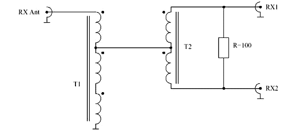

  Так как на клубной радиостанции CN8WW с одной антенной должно было работать несколько приёмников, то было необходимо поделить сигнал, приходящий из антенны на несколько частей, в данном случае, на две. Просто так два приёмника подключить впараллель, по всем канонам, - нельзя: во-первых, не будут соответствовать импедансы антенны и приёмников (обычно, на это не обращают особого внимания), во-вторых, сигнал поделится не на равные части, а в зависимости от соотношений входных импедансов приёмников. Если они различны, то и к приёмникам поступят различные уровни сигналов. Описанное здесь схемное решение подключения приёмников не содержит вышеперечисленных недостатков. Речь идёт о фазовращающем (0-180 градусов) гибридном устройстве, состоящем из широкополосных трансформаторов с ферритовыми кольцами.
 Т1: намотан на ферритовом кольцевом сердечнике FT82-61 (Amidon), 3х10 витков обмоточным проводом диаметром 0,3 мм (намотка строенным проводом, 10 витков)
 Т2: намотан на ферритовом кольцевом сердечнике FT82-61 (Amidon), 2х10 витков обмоточным проводом диаметром 0,3 мм (намотка сдвоенным проводом, 10 витков)
 R: 100 Ом 2 Вт – безиндуктивный.
 При применении на клубных станциях, имеющих несколько передатчиков, следует помнить, что на вход приёмников во время приёма не должен попадать мощный “свой” РЧ сигнал. Это достигается простым замыканием входов приёмников на корпус.
(Видимо, речь идёт о возникновении интермодуляции, которая может закрыть весь диапазон принимаемых частот приёмника, возникающая из-за применения ферритовых сердечников в трансформаторах, подключаемых на вход приёмников, последние, к тому же, итак, не терпят сильных наводок РЧ: выжигаются входные контуры, выходят из строя входные транзисторы, порой, просто увеличивается их коэффициент шума, а от этого, естественно, страдает реальная чувствительность приёмника в целом. - UA9LAQ).
