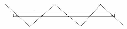

Горизонтальная антенна с вертикальной поляризацией.
На майские праздники отдыхал я у друзей на даче примерно в 40 км от города. На второй день отдыха включил свою FT-51 и оказалось что, при штатной антенне и мощности около 4 Ватт меня никто не слышит. После неудачных экспериментов с телевизионной комнатной антенной пришлось искать материалы для собственной конструкции. Результат поиска: около 10 метров алюминиевого провода, кухонный нож, 4 метра RG-58 с разъемом и СУ 1:4 от комнатной TV антенны. С волновым каналом и двойным квадратом, собранными на скрутках и наугад ничего не вышло.
Результатом моих изысканий получилась конструкция изображенная на рисунке (зигзагом изогнутый алюминиевый провод прибитый гвоздями к деревянной рейке на высоте около 3 метров над плоской крышей двухэтажного дома).
Длина каждого вибратора приблизительно равна половине волны (измерял 15см линейкой, изгибал руками). Так как предполагалось, что сопротивление излучения превышает 50 Ом возможно намного, то привернул в разрыв вибратора СУ 1:4 от комнатной TV антенны.
Результат испытания превзошел все мои ожидания: связь в радиусе 40-45 км была превосходной, кроме того откликнулись два репитера на расстоянии свыше 50 км.
Приехав домой, через неделю, прогнал свое творчество на MMANA, результат довольно любопытный. Файл VZ.maa прикладываю. Конструкция я понимаю далека от совершенства, но эксперимент есть эксперимент и возможно будет интересно еще кому-то.

19.02.2005 18:44 POZDRAWLJJU S DNEM ROVDENIJA ...  --  rw4haf
19.06.2004 16:53 Кстати,Ваша антенна Василий будет хорошо работать и на 10-метро...  --  Николай , UR0GT...
18.06.2004 17:32 Это давно известная антенна ШИРЕКСА , которая более 50 лет при...  --  ur0gt
18.06.2004 14:21 Да, и мачты были металические, количество элементов - сколько вле...  --  UB5-065
18.06.2004 14:15 Почти такие антенны были популярны много лет назад у киевских дво...  --  UB5-065
18.06.2004 10:52 Просто класс!!! По сути-это стек 5х1. Подставил на расстоянии 0.4...  --  UR5ZQV
