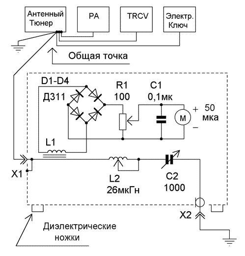

Важную роль на радиостанции играет заземление. В радиопередающих устройствах желательно использовать также и высокочастотное заземление. Предлагаемое устройство "Искусственная Земля" (Artificial Ground), является эффективным ВЧ заземлением. С его помощью устраняют реактивную составляющую на участке между шасси радиостанции и реальной землей, искусственно приближая "Землю" непосредственно к корпусу радиостанции.
"Общую точку" — шасси Антенного Тюнера соединяют согласно схеме (рис.1) с корпусом РА, трансивера, электронного ключа и т.д. Провод применяют в изоляции диаметром 2...3 мм, медный, одножильный или многожильный. Можно применить оплетку с толстого коаксиального кабеля диаметром 10-12мм продетого в кембрик.
Если в составе радиостанции нет Антенного Тюнера, то общей точкой соединения блоков будет PA, т.е. Усилитель Мощности, но не трансивер. В качестве заземления желательно не использовать батарею центрального отопления. В худшем случае можно использовать кран (трубу) холодной воды, в лучшем — заземленный контур здания.
Устройство Искуственная Земля изготавливается в небольшом экранированном корпусе с диэлектрическими ножками. Необходимо, чтобы контакт с другими устройствами по шасси был только посредством соединения ”Общая Точка” Антенного Тюнера – Разъем Х1 Устройства Искуственная Земля.
L1 — обычный токовый трансформатор. В моем случае, это 1 виток провода диаметром 1,6 мм на столбике из сложенных вместе 2-х –3-х ферритовых колец с проницаемостью 50...400. Диаметр кольца некритичен. Через кольцо продевается провод, соединяющий вход устройства X1 и L2.
L2 — переменная индуктивность от р/станции "РСБ-5", "Микрон" и т.д.
С2 — от лампового вещательного приемника.
R1 — выводится на переднюю панель, определяет чувствительность схемы измерения.
X1 — соединен с корпусом Устройства Искуственная Земля и соединяется с корпусом Антенного Тюнера (Общая точка), при его отсутствии с PA.
Х2 — разъем ВЧ типа.
”Oбщую точку” – корпус Антенного Тюнера соединяют толстым медным проводом с обычным заземлением, например с контуром здания, тем самым выполняют соединение по постоянной составляющей - это общее требование для электрооборудования.
Х2 – Выход Устройства Искусственная Земля соединяют также с "Землей", но уже в другом месте, например с краном холодной воды или подключают противовес длиной 1/4 длины волны для конкретного диапазона. Эта часть схемы работает как ВЧ Заземление.
Порядок настройки:
Вначале настраивают Антенный Тюнер по минимум КСВ по его входу, обеспечивая необходимую нагрузку для передатчика. Затем настраивают Устройство Искуственная Земля по МАКСИМУМ показаний прибора М изменяя значения переменной индуктивности L2 и переменного конденсатора С2.
Использование ВЧ заземления способствует повышению эффективности радиостанции в плане устранения таких видов помех, как TVI, помех телефонным аппаратам и звукозаписывающей аппаратуре.
