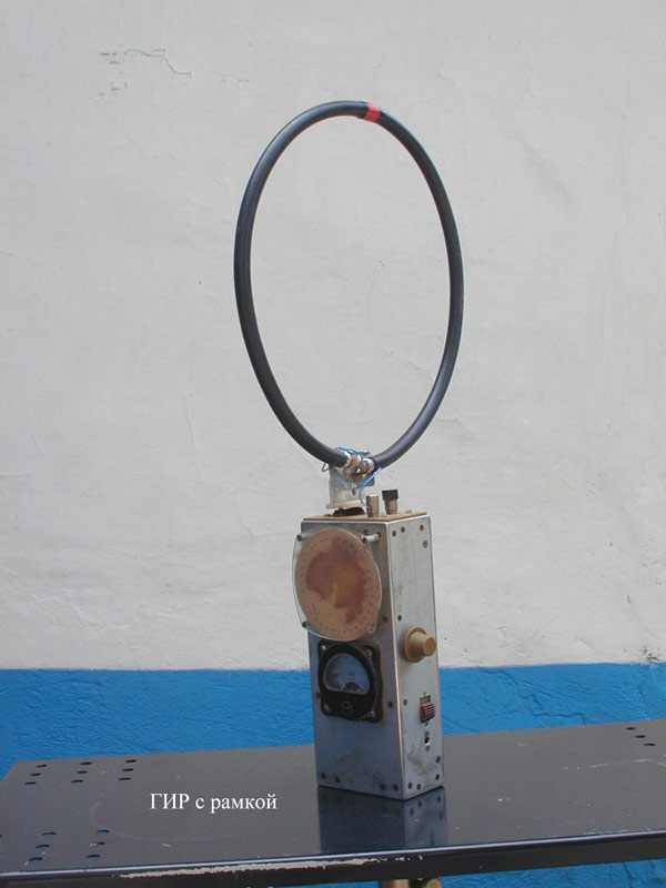

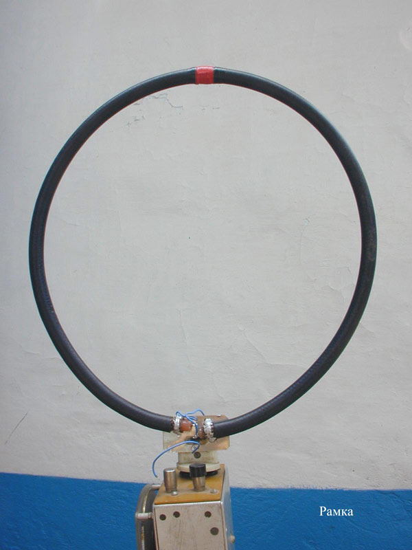

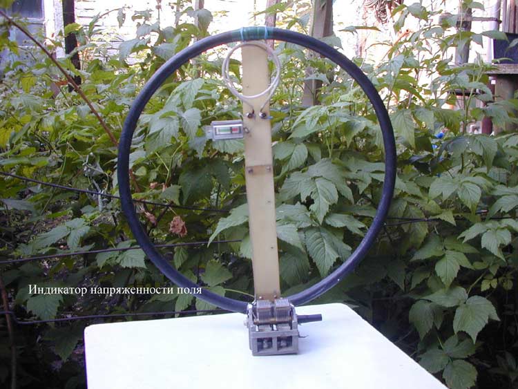

Мной, для измерения резонансной частоты антенных элементов, вместо катушки индуктивности использована магнитная рамка, выполненная по классической схеме (фото 1 и 2 - «ГИР с магнитной рамкой»).
ГИР выполнен по схеме ГИР QST 12-1972, можно использовать Гетеродинный измеритель резонанса (ГИР) либо любую другую схему, подобную выше перечисленным. Для перекрытия диапазона от 11 до 30 МГц изготовлена одновитковая рамка из кабеля РК75-7-11 с периметром 90 см и магнитным зазором 1 см в середине (Смотреть фото 1). Для перекрытия диапазона от 5 до 13 МГц изготовлена двухвитковая рамка из кабеля КСПП с периметром 90 см и магнитным зазором 1 см в середине. Рамки для более низко частотных диапазонов не изготавливались.

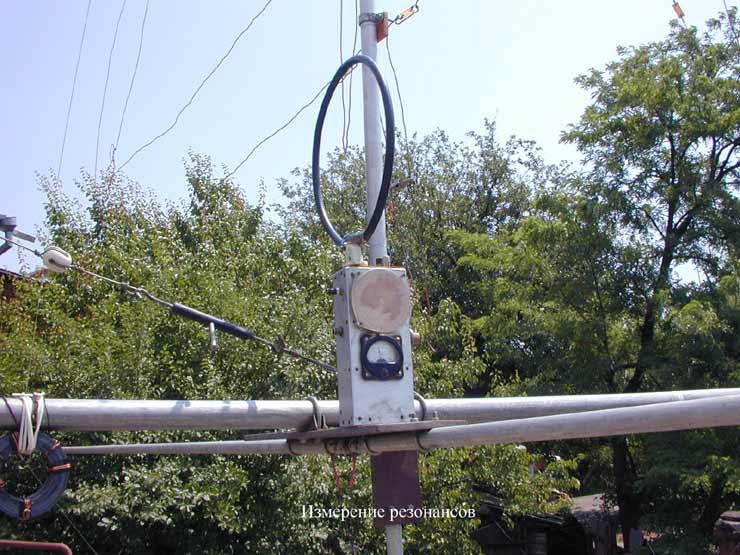

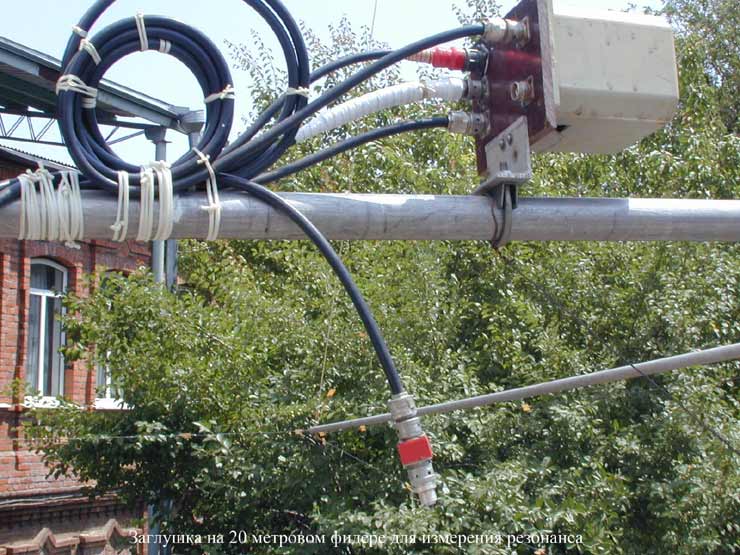

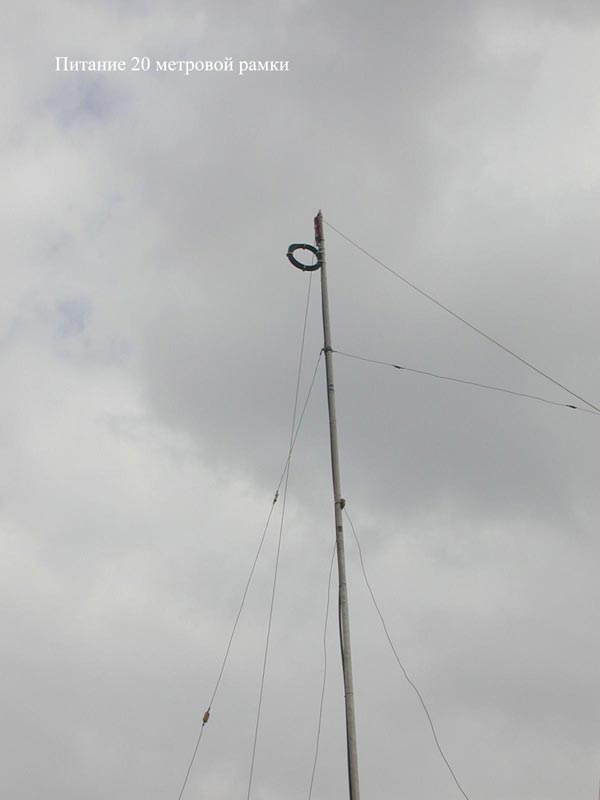

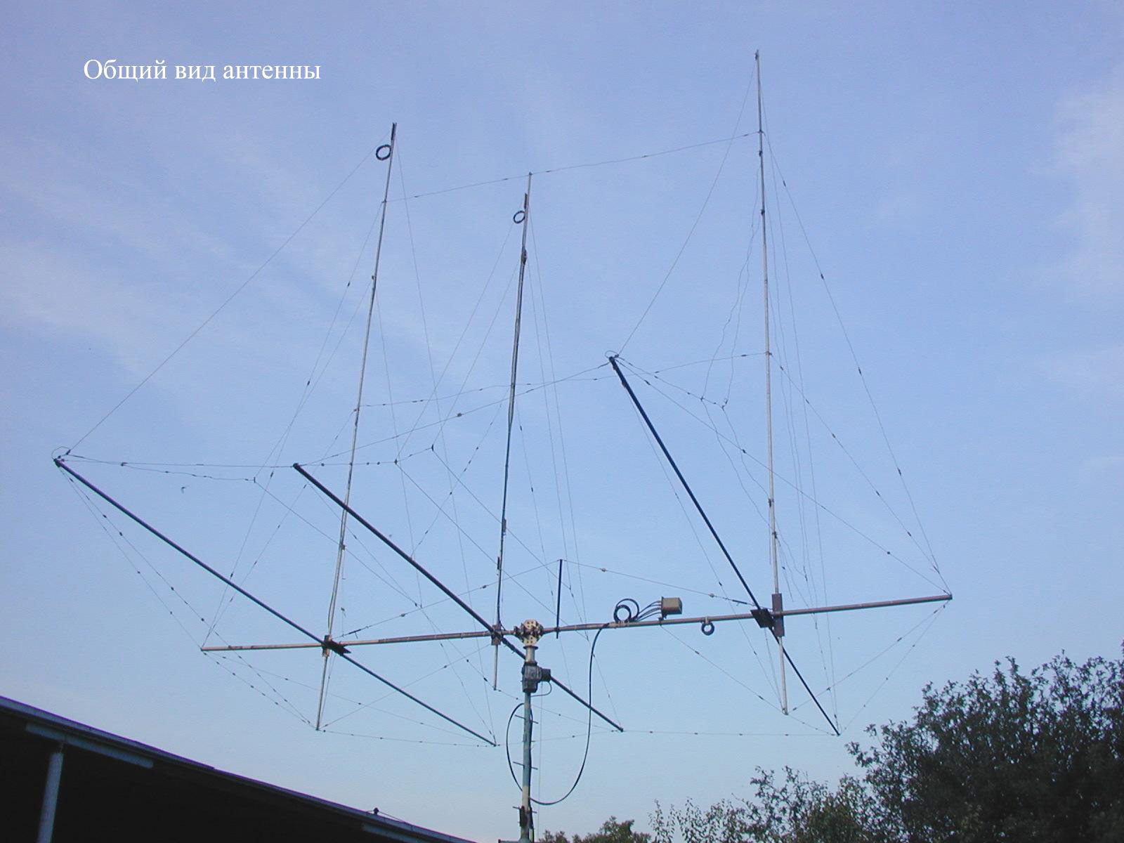

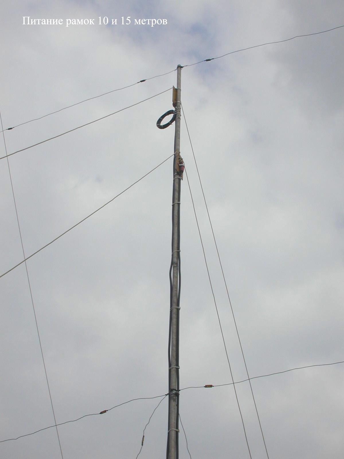

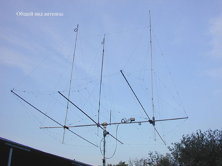

Чувствительность ГИРа очень большая. Достаточно сказать, что резонансы директора и рефлектора 10-ти метрового диапазона можно измерять, расположив ГИР недалеко от вибратора. Для измерения резонанса вибратора, его необходимо замкнуть. У меня в антенне дельта – 3 эл. 10 метров, 2 эл. 15 метров и 2 эл. 20 метров («Общий вид антенны» - фото 3), питание заведено в верхние углы рамок («Вид узлов питания антенны» - фото 4, 5) полуволновыми отрезками кабеля РК50-7-11, поэтому «закоротка», устанавливалась на конце этих кабелей около коммутатора («Закоротка» для измерения резонанса 20-и метровой рамки» - фото 6). Достаточно было расположить рамку с ГИРом на расстоянии 0,5 – 1 метр от вибратора для того, что бы полностью обследовать антенну («ГИР расположен около рефлекторов, для измерения резонансов всех элементов антенны» - фото 7). При измерениях дипольных антенн, нужно подносить на 0,5 – 1 метр к измеряемому элементу (диполю) магнитный зазор рамки.
Вообще нужно отметить, что наибольшая чувствительность в рамке находится в районе магнитного зазора. Переведя ГИР в режим «резонансного волномера» очень хорошо снимать диаграммы направленности антенн в различных плоскостях поляризации.
Можно использовать рамку в качестве Индикатора напряженности поля («Индикатор поля на магнитной рамке» - Рис 8).
