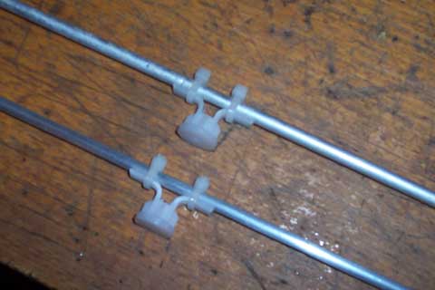

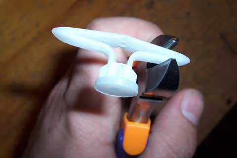

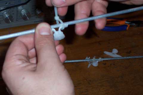

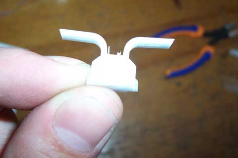

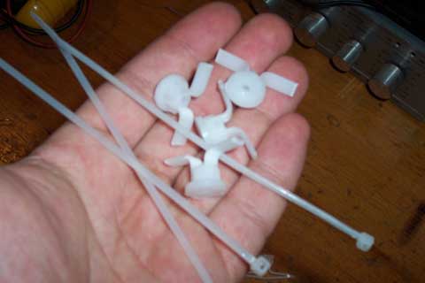

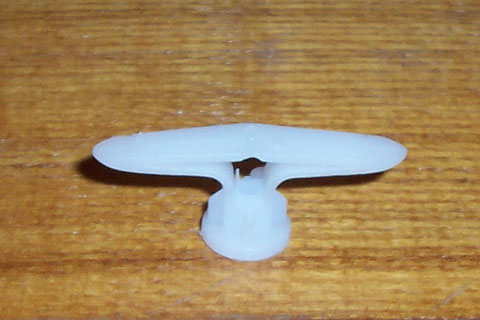

В данной статье я поделюсь с вами несколькими практическими советами. Рассмотрим два варианта : элемент находится над траверсой, и второй, элемент проходит через траверсу. Перебрав остатки очередного ремонта мне в руки попали пластмассовые вставки для крепления в гипсокартоне (далее просто вставки). Тогда решил использовать их, а почему бы нет, попробовать можно. Вставки оказались очень лёгкие и довольно прочные. Внешний вид на фото 1. Необходимо было придать ей нужную форму. Выход оказался простым. Как показано на фото 2 необходимо просто откусить края вставки и после этой процедуры получим нечто, что показано на фото 3. Внешне модифицированная вставка похожа на букву Т.
Следующий этап это процесс крепления самого элемента к траверсе. В качестве крепления я использовал обычные хомутики для скрепления и стяжки проводов, которые идеально подошли для этого. Применять желательно качественные хомутики, я использовал израильские. См. фото 4. Центр элемента совмещаем с центром вставки и зажимаем двумя хомутиками с двух сторон (фото 5). Крепление очень жесткое. Аналогичным способом крепим все остальные элементы (фото 6).

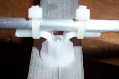

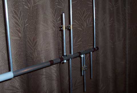

Шаг следующий - крепление к траверсе. В нижней части вставки имеется одно отверстие, которое и будем использовать. По началу мне показалось что это не надежно, всё-таки одна точка крепления, как-то не то, но после того как я закрепил вставку я убедился в обратном, крепление получилось довольно жестким за счет шероховатой поверхности дна вставки ! На фото 7 показано полное крепление ( в качестве траверсы использовал П-образный профиль, и поэтому, вставку оказалось очень просто крепить- с помощью обычного самореза. А в качестве элементов применил 5 мм трубки от "польских решеток", очень легкие и крепкие.(фото 8) Как вы сами видите вес в данном варианте самый минимальный, нет ни болтов, ни гаек , вес вставки с хомутиками примерно 5-10 грамм.
Сборка и разборка антенны происходит очень быстро и без применения каких либо инструментов.....только руки, единственное при разборке понадобятся кусачки. Это удобно для "выездных антенн" и походных антенн. PS. Т.к элемент находится над траверсой то это надо учесть при разметки элементов.

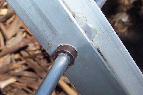

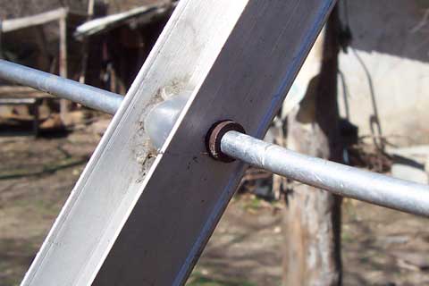

Второй вариант: При сборке антенны HB9DJ у меня возникла трудность в изготовлении изолирующих втулок. В итоге мне приглянулись пластмассовые колпачки от вставок для шкафа (то, на чем держится полка в шкафу). Вставка состоят из колпачка и металлического штыря. Внутренний диаметр колпачка примерно 4,5-5 мм и он имеет немножко конусообразную форму . Для крепления высверливаем сквозное отверстие в траверсе несколько меньшим диаметром чем диаметр колпачка, затем вбиваем с одной и с другой стороны по колпачку, место стыка я заливал клеем. В качестве траверсы применялся П-образный профиль. В сборе это выглядит так.(фото 9 и 10)

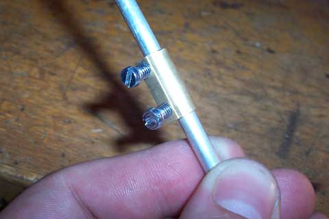

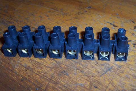

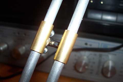

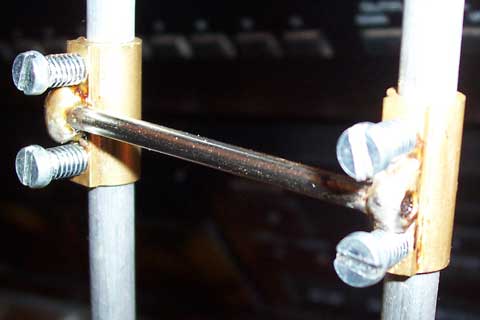

При конструировании антенны HB9RU (двухдиапазонная 144/430),которая должна была использоваться для работы через спутники, в качестве настроечных элементов (подвижных контактов) я применил то, что вы видите на фото 11. Т. к и в данном случае я применял трубки 5 мм, то они идеально подошли для такого решения (фото 12). У HB9RU настройка производится c помощью подвижной перемычки.(фото 13) В качестве такой перемычки можно использовать толстый медный провод или пластинку, которые еще придадут и жесткость . Я применил штырь из латуни диаметром 3 мм (фото 13 и 14). Перемычка фиксируется 4-мя болтами, которые создают надежный контакт c активным элементом. Конечно же со временем контакт может пропасть, желательно было спаять, но т.к антенна предназначалась исключительно для носимого варианта то в этом нужда пропала (фото 15).
Cобранная антенна укреплена на фотоштативе высотой 2.5 метра. Такие же втулки могут быть применены и для крепления элементов, выбрав при этом нужный диаметр.
