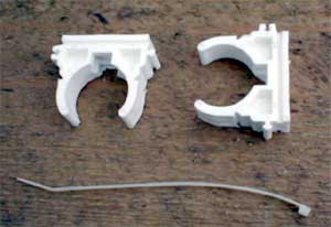

    Время идет, и сейчас такие трубы стали доступны и нашим соотечественникам. Самый простой и очевидный способ крепления элементов антенны к трубе - это сверление в ней сквозного отверстия, в которое элемент вставляется и приклеивается. Именно так и поступают американские радиолюбители. Простое решение, но... А вдруг промахнешся? "Янкам" хорошо, у них эти трубы и дешевые и денежек они больше нашего получают, пойдут в магазин и купят новые. Нам, бедным российским радиолюбителям, этот вариант не подходит. Но голь, как известно, на выдумки хитра, и вот у Николая (RA3TOX) появилась идея использовать для этого W-образные скобы (Рис.1) предназначенные для крепления этих самых ПВХ труб к стенам.
Скобки
Puc.1

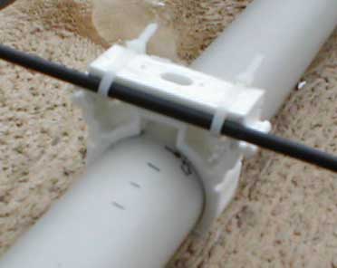

    Крепление элементов к скобам возможно несколькими способами. RA3TOX применил для этого пластиковые хомутики длиной 10-15 см, которые используются для увязки кабелей. Для этого в W-образной скобке сверлятся два отверстия диаметром 4-5 мм и хомутик затягивается как показано на Рис.2.
Крепление вибратора хомутиком
Puc.2
    При этом элемент располагается в имеющемся на скобке пазе , что исключает его перемещение.

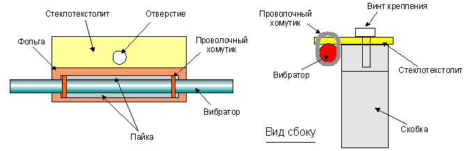

    Второй способ предложен RV3TH. Он удобен для крепления элементов, сделанных из медных трубок или биметалла. Для этого из фольгированного стеклотекстолита вырезается прямоугольная пластинка размером примерно 60х25 мм. На пластинке оставляется полоска фольги шириной 5-6 мм к которой припаивается элемент. Вся эта конструкция крептится винтом М4 к омега-образной скобе (Рис.3).
Крепление вибратора на пластине
Puc.3
    Отверстие в верхней части скобы уже имеется. Для увеличения надёжности крепления элементов желательно припаять проволочные хомутики на краях пластины. Этот вариант хотя и несколько сложнее, но более надежный. И самое главное он удобен для крепления вибратора антенны. Для этого требуется только разрезать фольгу в середине пластины и припаять к полученным половинкам кабели питания и симметрирующего устройства.

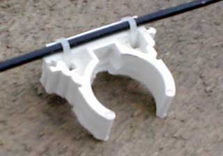

    Итак, все элементы антенны готовы. Остается только защелкнуть их на трубе. После окончательной настройки антенны (если она потребуется, hi-hi) желательно просверлить небольшое отверстие в боковой стороне скобки и ввернуть саморез, тем самым зафиксировав скобку. Саму трубу для удобства работы желательно разметить - нанести линейку с шагом в 1 см (см. рис.4).
 Элемент антенны в сборе
Puc.4

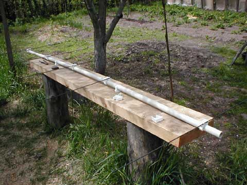

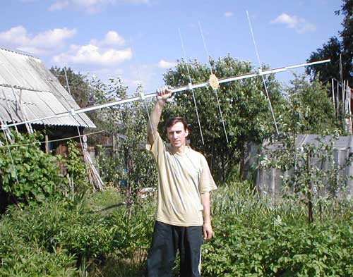

    Антенна, изготовленная по описанной технологии показана на Рис.5.
Монтаж антенны
Puc.5. Вот так собирается эта антенна.

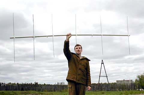

Конструкция антенны в сборе
Puc.6. Готовая антенна в сборе (здесь Николай в фуфайке
не потому что он шибко бедный, а потому что комары зело злобны были)
