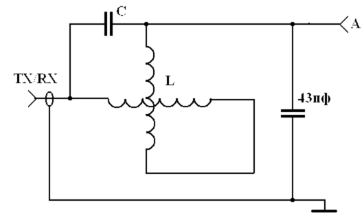

Антенные тюнеры на шаровых вариометрах для полуволновых несимметричных вибраторов (LW) мною применяются c 1986 года. Взглянув на схему, можно понять основное преимущество таких устройств: Отсутствие конденсаторов переменной емкости с большим зазором.
Собрав такое устройство и подключив его к полуволновому вибратору, можно обнаружить еще несколько замечательных свойств: Узкая полоса пропускания, обусловленная высокой добротностью слабо нагруженного контура, достаточно широкая полоса перестройки, очень высокая степень согласования и соответственно высокий КПД на рабочей частоте. Кроме того, выполненные на один - два диапазона, тюнеры не имеют устройств коммутации и управление перестройкой осуществляется только одной ручкой, настройка к тому же, осуществляется с достаточной точностью по шумам приемного устройства.

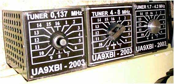

Недавно удалось раздобыть несколько разных шаровых вариометров и создать на их основе целое семейство антенных тюнеров, показавших хорошие результаты.

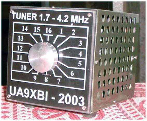

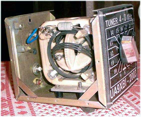

Все тюнеры выполнены в одинаковых корпусах. На переднюю стенку выведена изолированная ручка шарового вариометра, на задней панели кабельный разъем, соединяющий тюнер с трансивером, антенный зажим и зажим заземления.
Передняя панель выполнена по «утюжно-лазерной» технологии: лист бумаги с отпечатанным на лазерном принтере рисунком передней панели «приглажен» горячим утюгом к чистому листу оргстекла с внутренней стороны.

Детали: Шаровые вариометры можно применять от различных, старых армейских передатчиков. Если не найдется вариометра с указанной индуктивностью – можно изменить емкость конденсатора С, добившись резонанса на нужной частоте.
Конденсаторы целесообразно применять высоковольтные, например, марки К15 или КВИ. Обращаю внимание, что сигнал с трансивера необходимо подавать на тот вывод вариометра, который соединен с осью вращения со стороны ручки.
Будьте осторожны! На выходе тюнера даже при малой выходной мощности присутствует большое ВЧ напряжение. В качестве индикатора настройки можно применять неоновую лампочку подключенную одним выводом к антенне.
