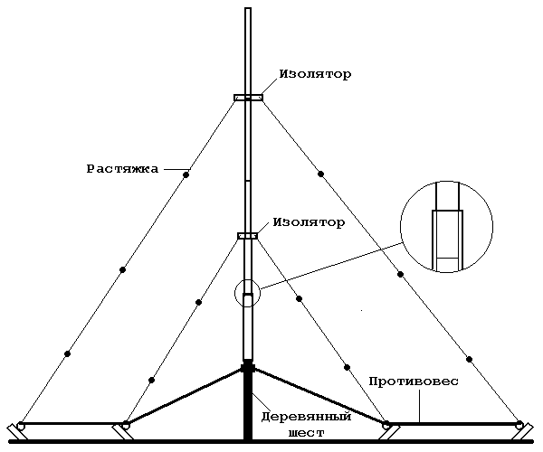

Вид конструкции.
Излучателем служит сборная дюралевая мачта высотой 10 метров. Мачта снизу удлиняется деревянным (пластиковым) шестом длиной 2,2  метра. Жила питающего кабеля подключается к нижней точке мачты, оплетка кабеля к 4-м противовесам, расположенным через 90 градусов. Длина противовесов 10 м 05 см.
Для обычного, горизонтального расположения противовесов входное сопротивление такой антенны примерно равно 36 Ом, но в этой конструкции противовесы сначала наклонены к земле, а далее расположены горизонтально, что и повышает входное сопротивление до 51 Ома.
Расстояние от мачты до ближнего к ней колышка равно 5 метров, дальний колышек устанавливается на расстоянии 9м 85 см от мачты. Точка подключения противовесов к оплетке поднята над землей на 2 метра. Эти размеры определяют входное сопротивление антенны на 40  метровом диапазоне.
Антенна питается кабелем 50 Ом произвольной длины. Если необходимо использовать антенну и на 20 метровом диапазоне, на расстоянии 301 см от  мачты на кабеле делают надрез изоляции и оплетки на половину диаметра, к жиле припаивают один вывод высокочастотного реле,  к другому выводу реле припаивается жила отрезка кабеля длиной 51 см, закороченного на другом конце.
Оплетку кабеля соединяют с оплеткой питающего кабеля в месте надреза и тщательно изолируют. В диапазоне 40 метров конструкция работает как обычный GP, в диапазоне 20 метров при подаче питания на обмотку реле антенна запитывается через четвертьволновую, короткозамкнутую линию и работает как полуволновый вертикальный излучатель. Указанные длины отрезков кабеля справедливы только для 50-омного кабеля с коэффициентом укорочения равным 0,66. Реле необходимо применять соответствующее
подводимой мощности. Растяжки могут быть как диэлектрические, так и металлические, в последнем случае их необходимо разбить изоляторами на 4-5 частей.
Антенна испытана над горной и болотистой поверхностью и показала хорошие результаты.
