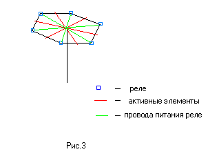

В одной из конфигураций антенна располагалась горизонтально и выглядела, как шестиугольник на верхушке вертикальной мачты (Рис.3)
Каждая сторона шестиугольника являлась половиной пассивного элемента. Между сторонами включены реле. Три диагонали по очереди играли роль активного элемента, причем здесь возможны следующие варианты:
  1. Малые диаметры, идущие к серединам сторон шестиугольника, сделаны из проволоки и являются активными элементами. Диагонали являются изоляционными распорками, по ним же идут провода, питающие реле.
  2. Диагонали сделаны из металлических труб и, являясь активными элементами, одновременно являются несущими распорками.
Реле разбивают середины сторон шестиугольника, так что базовая антенна выглядит несколько по-другому (Рис.4).
Малые диаметры в данном случае - провода, питающие реле. Директор отличается от рефлектора включением конденсатора в его центре. Так как конструкция внешне напоминает паутину, файл назван 6DWeb20m, где 6D означает шесть направлений, а Web - паутина. Данная антенна имеет горизонтальную поляризацию и наиболее высокие параметры, но требует 18 реле, 12 из которых должны иметь большие зазоры между контактами, как у известных радиолюбителям реле типа "хлопушка", так как разомкнутые контакты находятся на концах элементов, то есть, в пучностях напряжения. В каждом разрыве находятся два реле. Одно реле замыкает две стороны шестиугольника, когда они работают рефлектором, другое соединяет их через конденсатор, когда они работают директором. Оставшиеся две стороны находятся далеко от резонанса и не влияют на излучение. Также питающие релепровода, в которые включены дроссели, как показано на рисунке в файле, не искажают поле антенны. Еще шесть одноконтактных реле подключают по очереди активные элементы к фидеру. Эти реле могут быть низкоомные, емкость между контактами не критична.

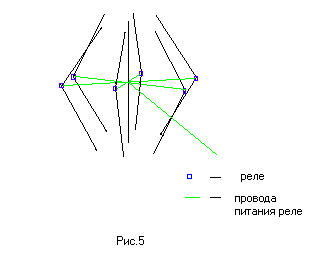

Третья конфигурация также базируется на V-Yagi, но расположенной вертикально. От базовой она отличается добавлением еще четырех элементов, расположенных вокруг активного вертикального вибратора через 60 градусов (Рис.5).
Центральный полуволновый вертикал - общий для любого направления. Файл называется 6DV-Yagi20m. В серединах пассивных элементов находятся реле, провода питания реле идут к центру активного элемента. Таким образом, провода находятся в области нулевого поля и не влияют на диаграмму.
Рассматривался как вариант с одним директором и одним рефлектором, когда четыре остальных элемента разомкнуты и их влияние на поле минимально, так и вариант, когда все шесть пассивных элементов в работе, а именно - четыре директора и два рефлектора или три директора и три рефлектора.
Первый вариант имеет лучшие электрические характеристики, но требует двенадцать реле, по два реле на элемент. Второй вариант - всего шесть реле, причем можно получить двенадцать направлений, через 30 градусов, чередуя позиции: четыре директора - два рефлектора, три директора - три рефлектора. КСВ фидера для этих позиций не сильно отличается. Для обоих вариантов требования к реле не критичны, то есть можно использовать низкоомные реле с большими межконтактными емкостями.

Затем был изготовлен макет антенны с вертикальной поляризацией (файл 6DV-Yagi2м), причем вариант с шестью реле. В качестве активного элемента использовался кусок лыжной палки диаметром 16мм из алюминиевого сплава. Пассивные элементы делались из медного провода диаметром 2мм, в эмалевой изоляции. Диэлектрические распорки делались из пластмассового стержня диаметром 8мм и из кусков оргстекла. Применялись реле РЭС 49. Антенна продемонстрировала ожидаемые параметры, но, в отличие от первой, понадобилось около двух месяцев, чтобы заставить ее работать. Главным "подводным камнем" оказалось влияние диэлектрических распорок. Оказалось, что куски оргстекла и пластика, приближенные к концам элементов, заметно их расстраивают. Например, если концы элемента из двухмиллиметровой проволоки продеть в просверленные для них отверстия в восьмимиллиметровом пластиковом стержне, то это смещает резонансную частоту элемента вниз примерно на 1,5МНz, то есть на 1%. А в конструкции также использовались пластины из оргстекла толщиной 4,5мм и шириной 70мм, сквозь которые проходили как концы активного элемента, так и двух пассивных.
Также пришлось перейти от питания активного элемента через гамма-согласование на Т-согласование, так как при гамма-согласовании та половина вибратора, к которой идет гамма-матч, "видит" провода, которые питают реле, как подобие радиалов, и это заметно нарушает симметрию, хотя и не очень сильно. Этот эффект показало и компьютерное моделирование: при переходе от гамма-матча к Т-матчу токи в проводах, идущих к реле, упали на порядок. Для согласования кабеля со входом Т-матча и симметрирования применялся мост Бушеро, который во всех случаях вел себя прекрасно: не требовал настройки после изготовления по расчету. Т-матч и длина вибратора совместно настраивались по минимуму КСВ, для чего вибратор был сделан заведомо короче, а на концах сделаны скользящие удлиняющие вставки. В отличие от расчетного в файле длина плеч Т-матча получилась где-то по 7см.
