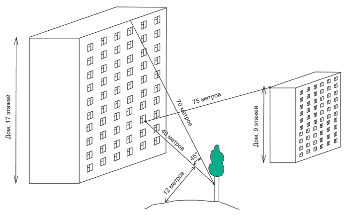

Тем радиолюбителям, которые располагают «большим антенным полем» рекомендую изготовить вседиапазонный несимметричный диполь с горизонтально-вертикальной поляризацией.
Идеей изготовления упомянутой антенны явилась изготовленная мною «V-образная антенна» по книге К. Ротхамеля «АНТЕННЫ» издания 1998 г. стр. 184 -185. Хотелось использовать еще имеющееся воздушное пространство. Мысль пришла как-то внезапно.
Конструкция антенны показана на рисунке и каких-либо особенностей она не имеет. Антенна эксплуатируется с января 2004 года.
Полотно антенны изготовлено из войскового полевого телефонного провода П-274 (скрутка). Из практики я понял, что антенны из «скрутки» более широкополоснее, чем те, которые выполнены из одинарного провода. Из окна третьего этажа 17-и этажного железобетонного дома один независимый провод 75 метров закреплен на крыше 9-и этажного (соседнего) дома. Второй независимый провод общей длинной 110 метров, закреплен на карнизе межкоридорного окна своего же дома. Из длины 110 метров (второго независимого провода) полотно антенны длинною 40 метров идет практически параллельно земле, на высоте 12 метров от земли, до ближайшего дерева (так сложились условия). На дереве закреплен проходной изолятор и оставшиеся 70 метров полотна антенны, вертикально, (под углом 45 градусов) закреплены на 15 этаже межкоридорного окна своего дома. Угол раскрыва между двумя независимыми полотнами антенны составляет примерно 80 – 100 градусов. Входное сопротивление антенны на 160 метровом диапазоне – около 650 Ом, и в зависимости от диапазона меняется, поэтому питание антенны осуществляется только через антенно-согласующее устройство (у автора АСУ от армейской радиостанции Р-130М), при этом КСВ- метр моего трансивера (ICOM 718) на всех любительских диапазонах, включая и WARS, показывает КСВ не более 1,1. Практическим путем мною было определено, что диаграмма направленности (при таком расположении, антенны, как показано на рисунке) в большей степени выражена на Юго-запад. В процессе эксплуатации каких-либо мертвых зон выявлено не было. На 160 метровом диапазоне представленная антенна имеет усиление, как и полноразмерная Дельта, на 15-и метровом диапазоне усиление антенны составляет более 7 Дб по сравнению с классическим диполем, при этом поляризация антенны - горизонтально-вертикальная.

25.08.2012 09:24 Эта антенна будет собирать все помехи с домов. На 160м уровень шу...  --  Григоров
12.02.2011 19:31 Диполь не бывает несимметричным и тем более ни когда не имеет уси...  --  Иван
31.03.2006 22:57 Молодец Александр, правильной идешь дорогой! Уверен на 100 проц...  --  UA1QE Павел...
12.02.2006 10:38 У меня на крыше 15-го этажа стоит симметр-й V-диполь на 40м с дли...  --  RU3BT
12.07.2005 16:03 Интересно, что хорошего или плохого можно сказать про широкополос...  --  RU3DUY- Алексан...
12.07.2005 16:00 Интересно, что хорошего или плохого можно сказать про широкополос...  --  RU3DUY- Алексан...
03.03.2005 09:46 Это что, из цикла - как не нужно делать антенну?...  --  Анатолий
12.02.2005 18:52 Дилетанство полное. Переломанная антенна это уже минус. Согласова...  --  Serge
09.02.2005 22:56 Антенна ничем, кроме длинных проводов, не впечатляет. Всем извес...  --  Валерий RW3DKB...
09.02.2005 19:13 Согласуйка от Р 130 согласует, что угодно. Я тоже использую такую...  --  UN7GKR
09.02.2005 09:23 Бесполезно описывать антенну, конфигурация и размеры которой о...  --  RV3DAR
07.02.2005 10:41 Антенну надо располагать, если есть возможность, выше, любая да...  --  Сергей RV6AOZ...
07.02.2005 08:46 На мой взгляд лучше использовать дельту....  --  Михаил
07.02.2005 06:40 Александр ! Запомните - WARC bands !!! Не WARS !!!!!!!!! WAR...  --  Nick
06.02.2005 10:11 Очень компромисная антенна! Будет посредственно работать на вс...  --  UT0IW
