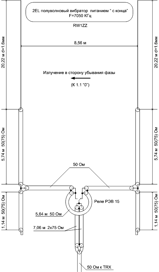

Взяв за основу антенну Сергея Макаркина (RX3AKT) “Однодиапазонная антенна быстрого развертывания”, моим соседом по дому (RW1ZZ/3) была выполнена антенна с фазосдвигающей линией. Новых идей тут не открыто, просто приводится чертеж с уже конкретными размерами. Эта антенна подвешена на высоте 5-ти этажного дома. F-B 33 dB.
Антенна подвешена точками запитки на высоте 5-ти этажного дома, а излучающая поверхность под наклоном закреплена внизу на уровне 2-го этажа. Переключается Восток - Запад.
Алексей Антонюк (UA3GBQ)
