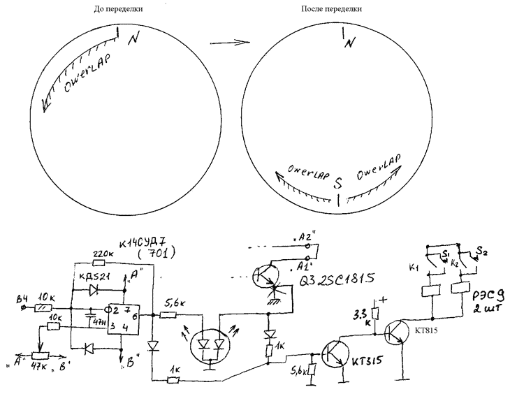

Я просто привык , что основной сектор не прерывался , важен сектор Запад-Север-Восток --- это основные корреспонденты AU MS TROPO . Пусть на юге будет запас в каждую сторону по 45 градусов. (первоначальный сектор G-450XL показан на рисунке )
Это легко делается белой ручкой со стрелкой (откручивается крестовый винтик и с небольшим усилием поворачивается стрелка на 145 градусов при нахождении редуктора в крайнем левом положении - кнопка влево до упора.) При этом при нажатии "вправо" редуктор прокручивается на 360 градусов , далее проходит 180 и доходит до 225. Получаем запас на “юге” по 45 градусов
Далее - индикация OVERLAP, лучше, чтоб она работала по следующему алгоритму: светодиод загорается при подходе в любому из концевиков не доходя градусов 20-25 (кстати в моем самодельном два светодиода разного цвета, чтоб впопыхах не забыть куда я залез, но здесь это лишнее т.к. и видно где находится стрелка и почему загорелся светодиод).
Если компаратор один, то однозначно загорается только в одном секторе редуктора, надо добавить второй компаратор , тогда получим лучший сервис. Переделка на рисунке – просто добавляем второй компаратор. Плюс реле с автоблокировкой, и пульт G-450XL по функциональности приближается к моему самодельному.
Теперь удобно , нажал кнопку, и работай ключем. Часто пока "подъедешь" к корреспонденту - уже и связь провел и еще кого нащупал. А держать кнопку на G-450XL - ну просто неудобно.
КСТАТИ по ОТЗЫВАМ иностранцев нельзя резко переключать редуктор с левостороннего на правостороннее направление (и в инструкции так же), а с кнопкой STOP такой ситуации не будет. А при зажигании светодиода OVERLAP самоблокированные реле сбрасываются и пожалуйста - вручную в опасном секторе доставай кого хочешь (это также в моем самодельном так сделано)
Ничего лишнего на передней панели G-450XL не сверлил, поэтому светодиод OVERLAP заменил на двухцветный. Сзади редуктора достаточно свободных клемм для подключения внешних кнопок управления (находятся вблизи ручки трансивера Hi).
