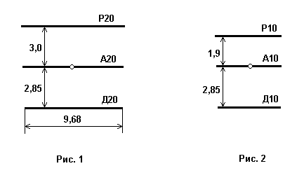

ВК – 20 ( рис.1, f0 = 14,15 МГц ) Sа-д = 2,85 м, Sа-р = 3 м. В результате расчета получаем: G = 5,62 дБд, F/B = 21,06 дБ, Rвх = 24,6 Ом, ширина полосы в пределах КСВ = 1,5 (с применением согласующего устройства на входе антенны ) BW1,5 = 225 кГц и длина директора d = 9,68 м. Остальные расчетные данные в нашем случае не нужны и здесь не приводятся.

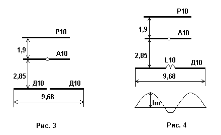

ВК – 10 ( f0 = 28,3 МГц ), Sа-д = 2,85 м, Sа-р = 1,9 м. .На этом диапазоне расчет производим в 3 этапа:

Невысокое для 3-х элементного ВК значение параметра F/B объясняется большой отдаленностью директора от активного элемента А ( Sa-d = 0.27λ ). При построении А по системе «open sleeve» [1] F/B вырастает в варианте В до «приличного» значения 20 дБ при сохранении очень высокого значения G»6,3дБд
Расчет показывает, что вариант В, проигрывая по усилению всего 0,08 дБ, по остальным параметрам выгодно отличается от стандартного А .
Распределение тока вдоль директора В показано на рис. 4 внизу. Участок с током обратного направления в центре элемента составляет всего 7% от общей длины, а максимум тока около 45% от максимумов в рабочей части директора и всего 11% от максимума тока в активном элементе (MMANA позволяет произвести такую оценку).
Расчет показал, что при подводимой к антенне мощности Ра = 1 кВт и добротности катушки Q = 250 тепловые потери в ней около 4,5 Вт.
Была также проверена критичность величины L10 - проведены расчеты параметров антенны при изменении L10 на ± 10% от расчетного значения 9,16 мкГн. При этом изменение усиления антенны было в пределах ± 0,2 дБ, а изменение F/B в пределах от -0,8 до +0,2 дБ. Для сравнения отметим, что изменение, к примеру, длины любого элемента на те же 10% полностью расстроило бы антенну.

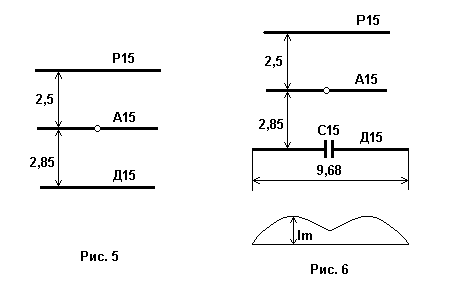

ВК -15 ( f0 = 21,2 МГц ). Sа-д = 2,85 м, Sа-р = 2,5 м. Рассчитываем 2 варианта:

Расчет показывает, что вариант Б проигрывает всего 0,03 дБ по усилению, зато значительно выигрывает по остальным показателям. Распределение тока вдоль директора показано на рис. 6 внизу. При вариации С15 на плюс-минус 10% усиление изменялось на 0,18 дБ, а F/B в пределах 2,3 дБ.
При подводимой к антенне мощности Ра = 1 кВт на частоте f0 = 21,2 МГц расчетное значение напряжения на С15 около 1050 В и реактивная мощность около 1000 ВА.
