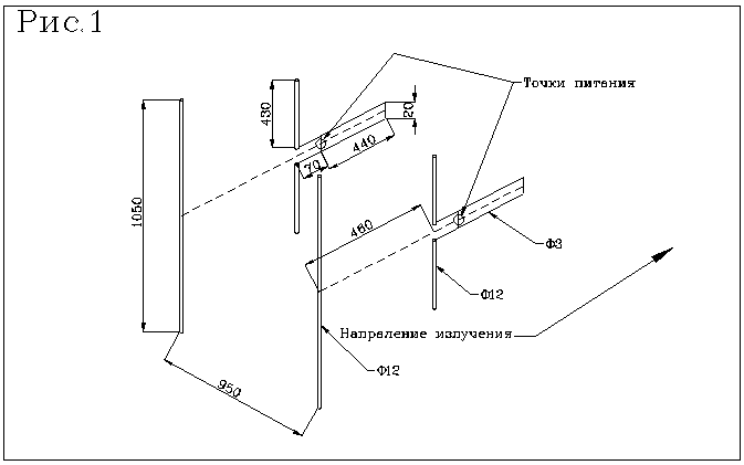

Простая 2-х диапазонная (145/433 мгц) 2х2 элемента YAGI (модель)
Основой для этой антенны послужил симметричный 2-х диапазонный вибратор RV9CX с согласующей короткозамкнутой линией. Антенна имеет небольшие габариты, требует небольшого расхода материалов и питается по одному кабелю (без диплексера). При этом антенна имеет вполне "приличные" показатели.
Схема и размеры антенны представлены на рис.1.

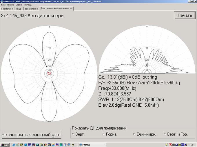

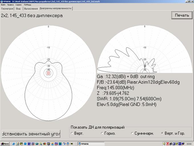

При моделировании в программе MMANA с высотой установки над землей 5 м, антенна показала параметры, приведенные в таблице. Заметьте, что усиление G здесь приведено относительно изотропного излучателя.

144
77.5-6.3j
1.09
12.35
5
-21.7
145
79.6-4.7j
1.09
12.32
5
-23.6
146
81.3-3.5j
1.1
12.28
5
-23.7
430
75.7-15.8j
1.23
12.73
2
-2.2
433
70.8-7j
1.12
13.01
2
-2.6
435
68.2-1.1j
1.1
13.16
2
-2.8
Ниже приведены диаграммы направленности антенны на 145 и 433 МГц.
На диапазоне 430 МГц параметры антенны носят компромиссный характер (особенно подавление заднего и боковых лепестков), тем не менее остальные параметры достаточно высоки, что в стесненных условиях избавит от необходимости делать отдельную антенну.

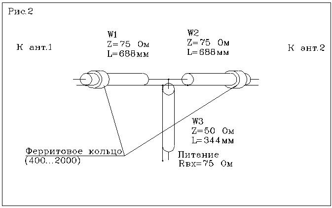

Как видим антенна достаточно широкополосна, что позволит обойтись без настройки. Входное сопротивление в точках питания на обоих диапазонах близко к 75 Ом, поэтому для синфазного питания требуется согласующая линия, конструкция которой представлена на рис.2.
Полуволновые (3/2λ на 430 МГц) повторители W1,W2 передают входное сопротивление к точке соединения . Четвертьволновая (3/4λ на 430 МГц) линия W3 сопротивлением 50 Ом трансформирует результирующее сопротивление 35…40 Ом в 63..71 Ом, так что КСВ в питающем кабеле Z=75 Ом не превышает 1.2. Симметрирование производится ферритовыми кольцами подходящего размера, надетыми на питающие кабели у места подключения к антеннам. Размеры линий на рис.3 указаны с учетом коэффициента укорочения для кабелей с изоляцией из полиэтилена (Кук=1.5).

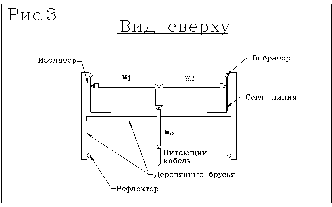

Возможная конструкция антенны представлена на рис.3.
