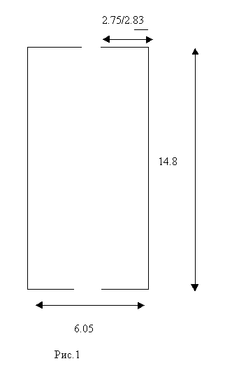

Известно, что основная часть электомагнитной энергии, излучается той частью антенны , в которой протекает больший ток, т.е это примерно средняя часть полотна антенны. Концы антенны в излучении участия почти не принимают и только дополняют антенну до резонансной длины. Именно по этой причине существует возможность сгибать концы антенного полотна вверх, вниз, вперед или назад. Существенного влияния на основные параметры антенны и диаграмму это не оказывает, но позволяет нам сэкономить пространство, которого иногда очень не хватает. Я предлагаю антенну Рис.1 , которая представляет из себя два диполя с согнутыми концами, для диапазона 7Мгц и позволяющая очень быстро менять диаграмму направленности на 180 градусов.

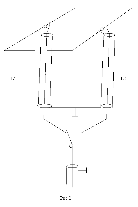

Через дробь, указан размер(чуть больший) для варианта питания антенны кабелем 75 Ом. Электрическая схема антенны , показана на Рис.2.
Известно, что разомкнутый кабель, длиной больше 90 град., эквивалентен индуктивности. Когда один из элементов запитывается активно, второй в это время служит рефлектором, т.к. в него включен разомкнутый кабель-индуктивность. Антенна была смоделирована на EZNEC-3, которая показала очень не плохие характеристики этой антенны. Для различных высот подвеса Н и среднего качества земли были получены след. результаты:

Оба элемента одинаковой длины и оба кабеля также одинаковой длины и равны 145.5 градусов для варианта питания кабелями 50 Ом и 135градусов для Российского стандарта 75 Ом. Длина кабеля-индуктивности практически не меняется с высотой. В точке подключения основного кабеля(вариант 50 Ом) входное сопр. антенны будет 57.2+ j1.67 Ом и КСВ = 1.15 и можно обойтись без дополнительного согласования. Для варианта 75 Ом входное сопр. будет 61- j 4.44Ом и КСВ=1.24. Для тех, кто не хочет смириться с таким КСВ, можно предложить включить последовательно с главным кабелем индуктивность 0.76 uН, а параллельно кабелю включить емкость 144пФ. Провод для антенны обычный 1.5-2мм. Конец одного элемента соединяется с концом другого через изолятор, достаточной электрической прочности. Методика точного измерения нужной длины кабеля в градусах, описана мною ранее. При настройке антенны надо проверить, чтобы КСВ был минимален на частоте 7.05Мгц.
Антенна была опробована в эфире и показала очень хорошую работу.
