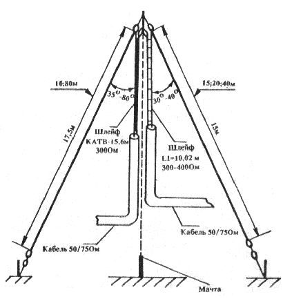

| На одной мачте (рис.1) размещены две антенны, одна на 10 и 80м. вторая на 15, 20, 40м, каждая из которых питается по отдельному кабелю. Шлейфы можно выполнить либо из двухпроводной воздушной линии из провода диаметром 2мм с расстоянием 100 — 150мм, либо из провода КАТВ. В последнем случае необходимо уменьшить длину на коэффициент укорочения 0,82. На рис.1 условно показаны шлейфы из разного материала. |
Длины коаксиальных кабелей некритичны, но лучшие результаты дает применение кабеля длиной 13,65 или 27,30м для 15, 20, 40м и 27м для 10 и 80м. Несмотря на короткую излучающую часть, на 80м данная антенна выигрывает по сравнению с VS1AA от 0,5 до 1 балла. |
