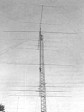

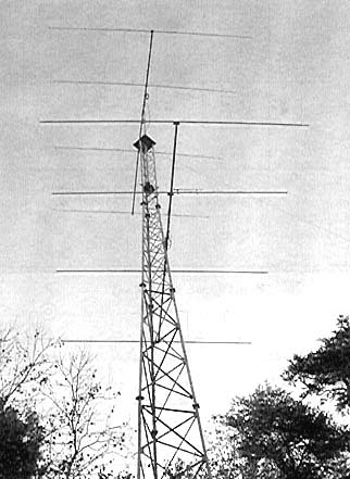

Одним из рассматриваемых параметров стэка является высота антенн. Существует большое количество программ, которые могут использоваться для расчётов этого параметра. Я выбрал высоту, исходя из своих возможностей и опыта работы на своей станции, на которой во время контеста проводится много связей. На 10-метровом диапазоне антенны моего 4/4 стэка расположены на высоте 65 и 45 футов. Антенны 15-метрового стэка – 80 и 42 фута, а 20-метрового - 132 и 73 фута. Как правило, ваши размеры могут быть другими.
Другой рассматриваемый вопрос – как запитать стэк. Я много раздумывал над этим вопросом. Я слышал и читал о том, что стандартным методом является питание бимов равными отрезками кабеля. Прежде всего, это справедливо в случае, если вы запитываете их как стэк и не пользуетесь ими раздельно, либо используете какое-либо из продающихся переключающих устройств с тороидными трансформаторами согласования. В противном случае, пока вы не рассчитаете определенные длины кабеля, процесс питания отдельной антенны усложнится.

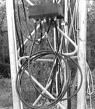

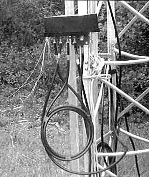

Следующий вопрос – куда установить переключатель. Существовал выбор: между антеннами или возле основания мачты. Я выбрал основание мачты, что облегчает доступ для обслуживания и регулировки, либо в случаях устранения воздействия вездесущего Мэрфи (Прим. переводчика: Мэрфи – собирательный образ неблагоприятного стечения обстоятельств, обычно в самое неподходящее время – во время контестов; "злой рок" радиолюбителей).
Использование линий питания равной длины впоследствии приводит к большому количеству смотанного коаксиального кабеля на одном или другом конце линии питания нижней антенны. Я чувствовал, что имеется лучшее решение. Если вы начнёте с 1/4-волнового отрезка кабеля, которого не хватает до основания мачты, и будете добавлять отрезки полуволновой длины, вы сможете добиться таких же результатов передачи волнового сопротивления. Полуволновые отрезки служат для передачи угла фазы в той же самой точке. Следовательно, добавляя достаточное количество полуволновых длин кабеля в каждой линии питания, вы достигнете основания мачты. Питающие линии не должны быть одинаковой длины, но они должны обеспечить одинаковое фазирование. Другими словами, вам необходимо использовать чётное или нечетное число полуволновых длин кабеля в каждой линии. Если в одном случае у вас получилось нечётное число полуволн, а в другом чётное, угол фазы будет изменён на 180 градусов. Это нежелательный случай. В моей 20-метровой конструкции, например, линия питания верхней антенны (на высоте 132 фута) равна 9/4 длины волны, а нижней антенны (на высоте 73 фута) – 5/4 длины волны. Коэффициент укорочения используемого мною кабеля равен 0.83, что делает линии питания равными соответственно 131 и 72.75 футов.

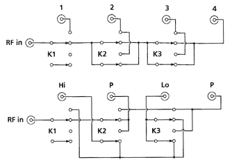

Схема антенного переключателя RCS-4 изображена на рисунке. Для внутренних соединений между реле, размещения реле и цепей управления используется печатная плата (на снимке не изображена). Следует заметить, что при отсутствии напряжения питания работает антенный разъём 4.
Плату следует аккуратно отпаять от антенных разъёмов, так чтобы его можно было извлечь из корпуса для переделки. Какие-то перемычки за обратной стороне платы будут перемещены или удалены. Я разорвал цепи, там где это было необходимо, удалил, переместил или добавил перемычки там, где необходимо. В качестве перемычек я использовал короткие отрезки обычного электрического провода #12 в изоляции. Ниже изображена принципиальная схема усовершенствованного устройства. При отсутствии напряжения питания ни одна антенна не подключена.
Между разъёмами "Р" подключен электрический кабель длиной 1/4 длины волны. Для трансивера я использую 50-омный кабель, который подключается к гнезду "RF in". Верхняя и нижняя антенны подключаются посредством своих фазирующих линий соответственно в гнёзда "Hi" и "Lo". При подаче питания на К1 (антенна 1) выходная мощность подаётся на обе антенны параллельно. При включении К2 (антенна 2) мощность через 1/4 длины волны кабель подаётся на Hi верхнюю антенну. При включении К3 (антенна 3) – через тот же кабель на Lo нижнюю антенну.
