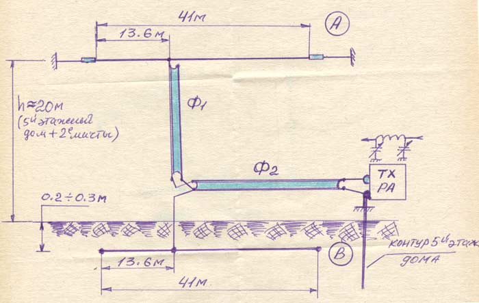

Антенна на 10, 20, 40 и 80 м
Антенна была установлена на краю крыши 5и этажного дома, TX на 1м этаже. Элемент "B" был закопан в земле за цоколем и являлся зеркальным отображением элемента "А".
Ф1 и Ф2 - двухпроводная линия типа "лапша", применяемая для скрытой электропроводки. Сам элемент "В", его окончания и соединения изолированы от земли.
В.А.ФУРСЕНКО (UA6CA), 1970 - 1972г.
г Краснодар, ул Атарбекова, 22 — 16

29.06.2012 20:40 Под названием "лапша", автор видимо имел ввиду не ТРП, а провод д...  --  LY3QN-Jurijus...
11.05.2012 01:02 Если кратко, то тогда словами Эллочки Щукиной: " ЖУТЬ !!!" От се...  --  uz4aul
23.12.2008 18:39 Да уж чертежник!Без особых знаний ФИЗИКИ!!!...  --  UR5FMY
16.01.2007 01:22 to: UT5USV имелось в виду что можно приминить стальную шинку уло...  --  us8ieu
22.08.2006 16:40 Закопал 41 метр медной трубы D50мм. Ночью пришли воры и выкопали....  --  Maks
18.08.2004 22:24 Сопля она и есть СОПЛЯ...  --  REDHAT
17.08.2004 19:56 Поставил такое одоробло. Теперь приходят соседи и по очереди назы...  --  Tony
17.08.2004 15:54 На сегодня АНТЕННА- terra incognito....  --  UR5EJX
17.08.2004 15:46 Во-первых, антенна шунтового питания, требуется низкоомный фидер ...  --  UR5TJX
16.08.2004 21:43 Нехватало нам еще траншеи рыть по 40 метров.Тут от одних крыш все...  --  Fktrcfylh
16.08.2004 21:36 Вот СПАСИБО Радиолюбителю,пояснил всем что такое лапша, и что так...  --  Владимир
16.08.2004 17:38 Для dct[/Вообще-то лапшой называют лапшу, а телефонный провод н...  --  UR#AAZ
16.08.2004 16:02 Теперь я думаю ясно всем, почему нашего "брата радиолюбителя" так...  --  UT5 USV
15.08.2004 19:29 А зачем закапывать элемент "Б", если в качестве противавеса можно...  --  US8IEU
13.08.2004 16:18 Поскольку автор безмолствует... 1.Не критична. Согласование П-ко...  --  Vlad UR 4 III...
10.08.2004 12:45 А длина Ф1 и Ф2 не критична? Направленность у антенны вдоль поло...  --  ua9xrp
10.08.2004 12:43 А длина Ф1 и Ф2 не критична?...  --  ua9xrp
