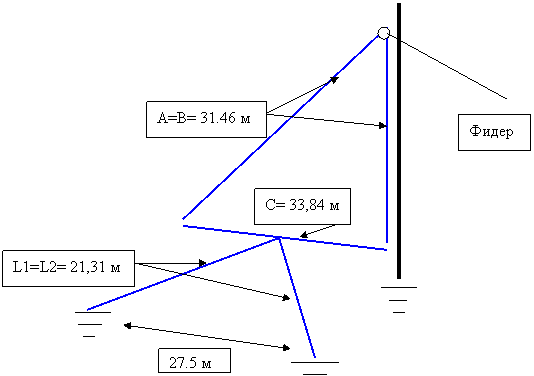

Поскольку V-образный элемент является резонансным, то и эффект направленности проявляется на частоте резонанса. В диапазоне 2-30 мгц антенна эксплуатируется как обыкновенный треугольник, при этом элемент не отключается. Одна из антенн на частоту 3510 кгц приведена на рис. 1
Рис. 1. Расстояние от нижнего провода треугольника до земли равно 4 метра. Этим определяются и углы наклона антенны по отношению к земле.
            Антенна растянута нижним проводом, концы которого закреплены растяжками за деревья, забор, деревянный столб и т.д. . Что есть подручное на местности для получения необходимого азимута.
            Антенна на частоту 7050 кгц имеет следующие размеры:
А=В= 15.79 м.    С= 16.62 м.    L1=L2= 10.55 м
Расстояние между концами лучей = 14.66 м
Высота подвеса = 12.7 м.
Расстояние между нижним проводом и землей = 1.8 м

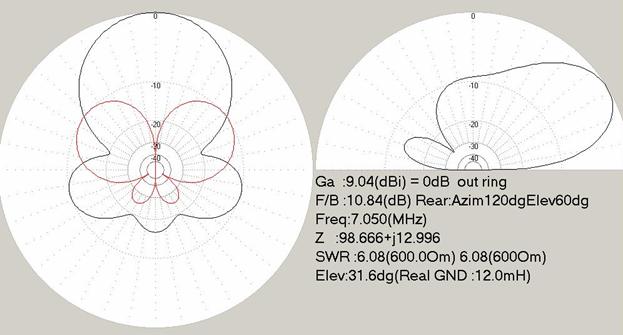

Рис.2 Диаграммы направленности антенны на частоту 7050 кгц.
            Параметры антенны в основном оценивались субъективно, так как специальными приборами не располагаю и отсутствует время для серьезных исследований. Слух и S-метр, программы MMANA и NEC-2 вот и все приборы.
            Точка подключения фидера проверялась по всей длине бокового провода. Подбиралась по минимуму влияния передатчика на собственный приемник. В этом случае обязательно условие подключения фидера к боковому проводу под углом 90 градусов. При подключении к боковому проводу меняется также вертикальная составляющая излучения.

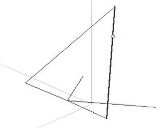

Рис. 3
            Еще одна антенна Дельта изготовлена с V-образным элементом направленным в сторону мачты (рис.3). При этом диаграмма направленности как у полуволнового вибратора, но повышается Ку и волновое сопротивление уменьшается до 50 ом. Уменьшается также угол излучения максимума по отношению к земле до 28 – 32 градусов.

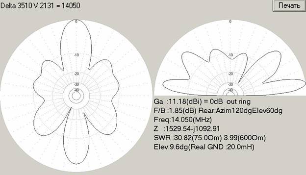

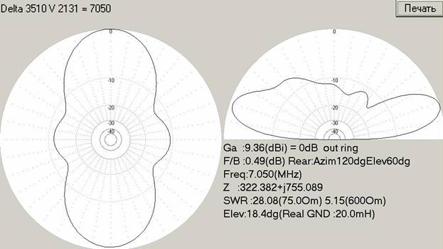

                        Ранее описана Дельта+V антенна на 80 метров. Давайте проанализируем как поведет себя эта антенна на частоте 7050 кгц и 14050 кгц. Для этого достаточно в программе MMANA задать новую частоту, и нажать кнопку ПУСК на вкладке ВЫЧИСЛЕНИЯ. Итак 7050 кгц.
Что же мы получили? Усиление антенны 9.36 dBi. Это вполне приличный показатель, если учесть, что просто Дельта дает усиление до 5.8 – 5.9 dBi. Фронт/тыл практически одинаковы. А вот угол излучения максимума по отношению к земле составляет 18 градусов, а это уже существенный выигрыш при проведении дальних связей. А проблемой является волновое сопротивление антенны на этой частоте. Активное 322 ома и реактивное 755. Вот здесь и нужно приложить максимум усилий для решения этой проблемы.
            Теперь 14050. Скажу сразу, что частоту я эту для проверки взял с «потолка». Просто в программе заменил 7 на 14 и все. Что получается:
Коэффициент усиления 11.18 dBi, конечно, впечатляет, отношение фронт/тыл несущественно. Угол максимума излучения по отношению к земле 9.6 градуса тоже говорит о многом. Волновое сопротивление высокое, но при применении воздушного фидера с волновым сопротивлением 600 ом и антенного тьнера (балун 1:4 не проверял) можно получить приемлемое согласование и параметры комплекса: передатчик-фидер-антенна. Я давно уже не считаю догмой работу по коаксиальному кабелю и только, а ищу наиболее приемлемый вариант согласования. Антенный тьнер это не чудо, достаточно взять схему любого согласующего устройства профессиональной радиостанции или готовый блок. Теряется оперативность, но возрастают возможности для работы в широком диапазоне частот при проведении дальних связей.
