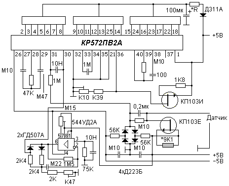

Хочу предложить довольно простой вариант датчика поворота антенны. Основой его являются 24 геркона и такое же количество резисторов. Принцип «15 Ом - 15°». Схема включения на Рис 1.
Рис. 1
Индикатор выполнен по схеме, взятой из журнала «Радио» и является частью мультиметра на МС КР572ПВ2А. «Усеченная» схема показана на Рис 2.

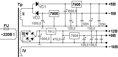

На Рис 3, показана схема блока питания.

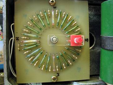

Расположение герконов в приводе.
25-й геркон служит для включения схемы блокировки поворота антенны более 360°.

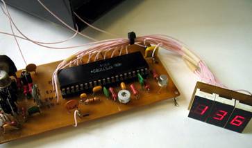

Плата индикатора.

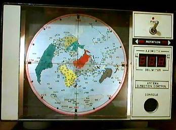

Внешний вид индикатора.
