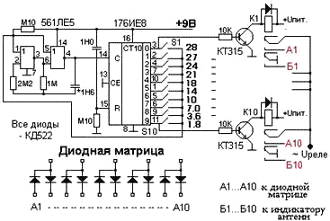

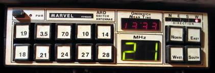

Используя схему квазисенсорного переключателя, получился компактный блок переключателя антенного коммутатора. Индикация включенной антенны высвечивается семисегментным индикатором. Схема показана на Рис 1.
Реле РЭС-60. Для уменьшения проводов, идущих к коммутатору, применена диодная матрица. Диоды любые с током >0,5А. В коммутаторе использованы реле РЭН-33 и такая же матрица.
Для переключения антенн типа «Sloper», применен переключатель на реле РЭС-60. Схема приведена на Рис2.
Монтаж выполнен навесным способом, проводом МГТФ 0,12. Кнопки использованы КМ-1. При подачи напряжения включается направление «W».

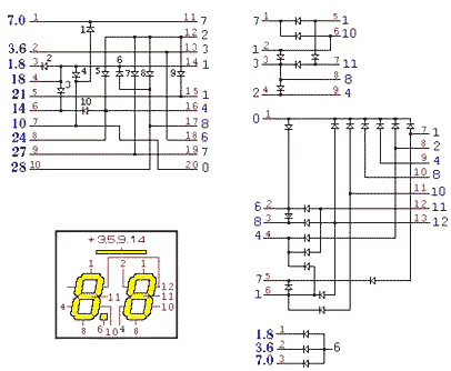

На Рис 3 показана схема дешифратора индикатора включенного диапазона.
Напряжение для данной конструкции подается от общего, с индикатором поворота антенны, блока питания. Дополнением являются часы со своим блоком питанием.
