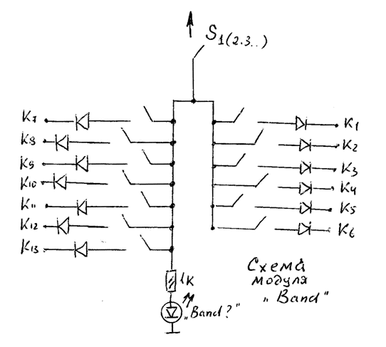

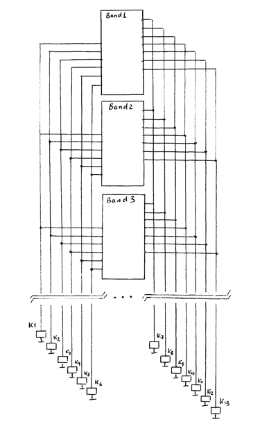

Теперь, собственно, о конструкции. Схема приведена на рисунке 1
В качестве переключателей S1 – S10 используются движковые переключатели, часто используемые на материнских платах. Кстати в одной из конструкций такого “бюджетного” тюнера я применил выпаянные группы позолоченных контактов IDE шины с тех-же материнских плат, далее для “программирования” использовал пинцет и горсть разноцветных перемычек.

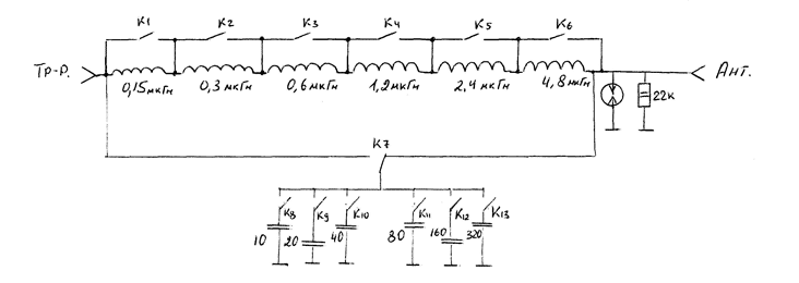

Далее, как в “серьезных” тюнерах, группа реле для набора индуктивностей и набора емкостей. Плюс реле, переключающее группу конденсаторов либо к одному плечу тюнера, либо ко второму. При замыкании всех реле К1-К6 и размыкании реле К8-К13 тюнер не используется и трансивер напрямую подключается к антенне, при этом вносится небольшая емкость контактов реле и монтажа.
Можно сделать в тюнере все КВ диапазоны, но я ограничивался пятью от 10 до 80 метров. Так-же смирившись с точностью настройки тюнера по КСВ не более 1,5 я применял 6 реле для индуктивности и 6 реле для набора емкостей. Хотя для более точной настройки и более широкого диапазона регулировки можно предусмотреть по 8 реле.
“Программирование” тюнера сводиться к включению данного диапазона малогабаритным галетником и подбором переключателей в движковых переключателях добиваются КСВ на входе тюнера менее 1,5. Можно, используя управляющий сигнал с импортного трансивера, вместо галетника установить схему, переключающую диапазоны, при этом тюнер можно установить на балконе или “забросить” под стол.
Желательно установить на выходе тюнера разрядник ( я использовал стеклянные с Р-250М, отсоединив металлические контакторы) и резистор около 22 кОм для “снятия” статики.
Индуктивность изготавливал разными способами, на цилиндриках от пластмассовых шприцов, на отрезке 35- 50 мм полиэтиленовой трубы, но уже с намоткой как на тороид. Для измерения индуктивности и емкости использовался прибор Е7-8. Емкости до 40 пф легко можно получить, используя элементы корпуса из двустороннего стеклотекстолита : дно, стенки, как конденсаторы. Получается дешевая конструкция с минимальным количеством покупных изделий.
Следует таким образом осуществить монтаж, желательно навесной, чтобы до минимума сократить длину соединений для переменной индуктивности и емкости, иначе точность минимального шага настройки снижается.
