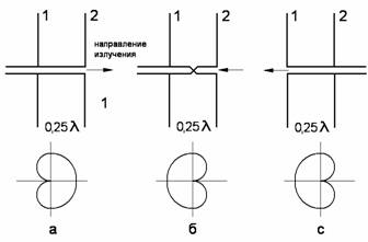

Два вибратора (1, 2) запитаны при помощи двухпроводной линии. Расстояние между вибраторами 0,25 l. В первом случае, рисунок 1а, волна напряжения от первого вибратора подойдет к второму вибратору с опозданием на четверть периода, и токи в них будут сдвинуты на 90 °. В этом случае первый вибратор играет роль рефлектора, и диаграмма направленности примет вид, приведенный на рисунке 1а.
Если перекрестить провода соединяющие два вибратор, то второй вибратор станет рефлектором и диаграмма направленности антенны повернется на 180 °, рисунок 1б. То же самое произойдет при изменении места подключения фидера, рисунок 1в. Практическая схема активного питания двухэлементной антенны показана на рисунке 2.

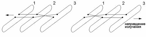

Питание подано на средний вибратор, если перекрещена линия питания справа, то крайний с права вибратор является рефлектором и антенна излучает влево. Если перекрестить проводники питания с левой стороны антенна сменит направление излучения на 180 °. На среднем вибраторе устанавливают 2 реле, которые перекрещивают проводники питания левой или правой части, рисунок 5.

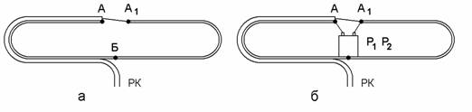

Симметрирование среднего вибратора удобнее выполнить коаксиальным кабелем, проложенным по одной стороне петлевого вибратора, рисунок 6.
Рисунок 6
Коаксиальный кабель из точки нулевого потенциала Б проложен по одной стороне вибратора. Оплетка припаяна в точке А, центральная жила кабеля к точке А1. Этим обеспечивается хорошее симметрирование. Внутри среднего вибратора закреплены реле Р1, Р2. Точки питания вибраторов расположены сверху и соединены между собой открытой двухпроводной линией. Крепление вибраторов в точке Б нулевого потенциала. Коррекцию входного сопротивления среднего вибратора можно осуществить дополнительным шунтом, рисунок 7.
Рисунок 7
Передвигая шунт вверх, вниз относительно нижней стороны вибратора производится необходимая коррекция входного сопротивления.

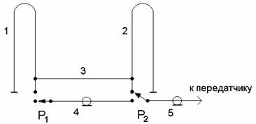

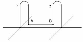

Две антенны такого типа, можно расположить на расстоянии 0,25 λ друг от друга, соединить открытой однопроводной линией с волновым сопротивлением 150 Ом, получится переключаемая двухэлементная антенна. В точке питания каждого элемента А и В поставить реле переключения направлений диаграммы направленности, рисунок 9.
Рисунок 9
При подключении кабеля питания в точку (А) первого вибратора, направление излучения будет в сторону вибратора 2. Если кабель питания подключить к точке (В) второй антенны, направление излучения изменится на 180 º, диаграмма сформируется в сторону первого вибратора. Форма диаграммы направленности кардиоида, с большим подавлением заднего лепестка. Схема питания антенны приведена на рисунке 10.

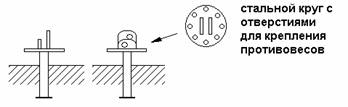

Конструктивно антенна выполнена следующим образом. Металлическая мачта, для диапазона 7 МГц длиной 10 м 30 см, сварена из семи отрезков стальной трубы разного диаметра (телескопом) что позволяет установить мачту без оттяжек. В землю, закапывается или бетонируется основание (рисунок 11) в которое вставляется первая секция антенны. Первая секция это стальной швеллер шириной 65 мм, рисунок 12, в который вставляется мачта из труб, рисунок 13.
Рисунок 11
Рисунок 12
Швеллер крепится к основанию двумя болтами М16, позволяющими положить первую секцию параллельно земле. В этот швеллер вставляют сваренную телескопом мачту из труб. Вверху швеллера имеются болты для фиксации мачты. Мачта вставляется в швеллер не далее 1 метра от верха швеллера, это дает возможность при настройке вибратора в резонанс изменять линейный размер вибратора. Поднятая мачта фиксируется дополнительным болтом у основания. Самое верхнее колено телескопа изгибается, к нему крепится медный провод, образующий вторую половинку вибратора. Расстояние от трубы до второго проводника некритично, примерно 200 – 300 мм. Так как мачта, по отношению ко второму проводнику намного больше в диаметре, входное сопротивление вибратора повышается до 170 – 180 Ом. В каждом конкретном случае после изготовления антенны необходима измерить сопротивление В4-мостом. Низко расположенные противовесы можно закопать в землю. Если предполагается, что противовесы будут расположены выше, например 2 метра над землей, то можно обойтись без швеллера. Сварить мачту высотой 13 – 14 метров, а подгонять электрическую длину вибратора диском с противовесами. Под диском сделать крепление, чтобы имелась возможность передвигать диск выше или ниже по мачте и фиксировать в нужном месте.

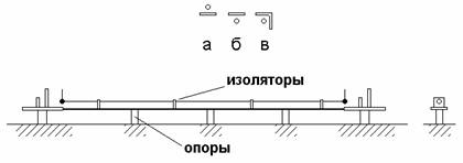

Однопроводная линия 140 – 170 Ом выполняется следующим образом. Два основания антенны (два диска) соединяются между собой стальным уголком или стальной шиной шириной 30 – 40 мм. Над этим уголком или шиной натягивают провод образующий однопроводную линию. Например, при диаметре провода 4 мм, расстояние от полосы до провода при волновом сопротивлении 150 Ом » 24 мм. По длине линии поставить диэлектрические изоляторы поддерживающие провод на одинаковом по всей длине расстоянии от экрана. Полоса или уголок с нижней стороны опирается на опоры вбитые в землю, чтобы линия не провисала, рисунок 14.
Провод линии можно закрепить и под уголком, рисунок 14в, тогда она будет защищена от атмосферных осадков.

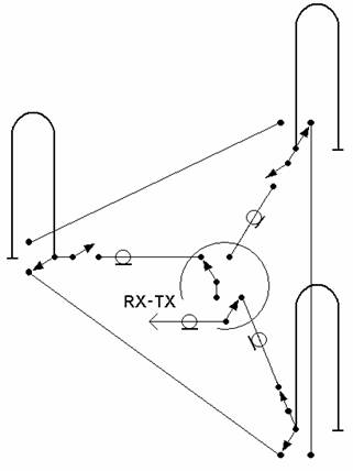

Две антенны, расстояние между которыми 0,25 l формируют диаграмму в форме кардиоиды. Используя три таких антенны, расставив их равносторонним треугольником при расстоянии между элементами до 0,25 l можно создать переключаемую антенну на 6 направлений, при этом питание вибраторов можно осуществить и по другим схемам. Такая трехэлементная антенна находится у меня в эксплуатации 4 месяца, за это время проведено множество связей, как с ближним, так и с дальними корреспондентами. При мощности передатчика 20 Ватт Карибы и Латинская Америка дают 55 –56. Отвечают все станции, которых я слышу. Сравнивая по шумам петлевую антенну с квадратом, я не нашел разницы. Квадрат стоял углом в низ, нижняя точка квадрата находилась в метре от земли. Сравнивая двухэлементную петлевую GP с низко стоящим двойным квадратом на дальних трассах всегда выигрывала антенна GP.
При использовании трех антенн, основания которых соединены между собой металлическими шинами, каждая из антенн дополняется двумя противовесами, рисунок 16
Рисунок 16
Внутри образовавшегося треугольника располагается коммутатор с реле, от которого к каждой антенне проложен коаксиальный кабель. Два реле находятся в коммутаторе и по два реле на каждой антенне.
На рисунке 17 представлен один из вариантов питания антенны.
