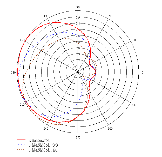

На рисунке 1 показаны три диаграммы направленности. Позиция первая 2 вибратора, сплошной жирной линией показана диаграмма направленности двух элементной антенны. Как и предполагалось диаграмма направленности имеет вид кардиоиды, подавление заднего лепестка 12 dB.
В противофазных переключаемых антеннах при простой запитке элементов, большего значения в подавлении заднего лепестка получить невозможно. Так как в идеальном случае нам необходимо регулировать не только фазу но и амплитуду, то есть запитывать вибраторы с неравным делением мощности. Об этом будет написано в отдельной статье. В данном случае мы рассматриваем полученный результат при простой запитке. После установки третьего элемента, без его подключения, диаграмма направленности антенны исказилась и приняла вид показанный точками … 3 вибратора ХХ. Две буквы ХХ означают, второй проводник в третьем вибраторе никуда не подключен, находится в обрыве. Если этот второй проводник замкнуть на землю, вибратор будет находиться в режиме короткого замыкания "КЗ". Диаграмма направленности антенны примет вид показанный "тире" --- 3 вибратора, КЗ. Из этого эксперимента мы видим, какое изменение в диаграмму направленности двух элементной антенны вносит третий дополнительны элемент. Следует напомнить, что при переключении направлений в каждом из направлений работает только два элемента антенны.
Вывод: при такой геометрии антенны и простой запитке, вводить третий элемент нецелесообразно, это наглядно видно из приведенных диаграмм.

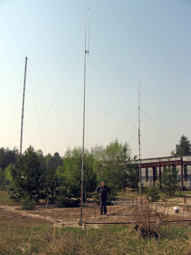

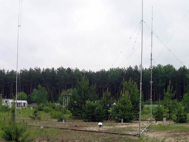

Если усложнить питание и получить большие значения в подавлении заднего лепестка в диаграмме направленности, то при шести положениях в переключении диаграммы направленности можно эффективно подавлять мешающие станции. На низкочастотных диапазонах антенна занимает большую площадь, если всё таки площадь позволяет установить такую антенну, то целесообразно ввести четвертый элемент в середину этого треугольника. В этом случае можно работать по трём направлениям, при этом в каждом из направлений будет работать трех элементная антенна, директор - вибратор - два рефлектора.
При измерении диаграммы направленности, каждый вибратор в трех элементной антенне содержал четыре противовеса.
