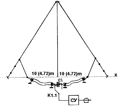

3. Как это выглядит. Для тех, кому лень идти по приведённой выше ссылке, кратко обрисуем, что собой представляет антенна RZ6AU. Цитирую автора:
Антенна представляет собой систему из двух одинаковых вертикальных полуволновых петлевых вибраторов с активным шунтовым питанием. Для уменьшения высоты и упрощения конструкции верхние углы вибраторов на изоляторах сведены к вершине мачты высотой 25,00 м (в участке 3,75...3,8 МГц высота мачты 13 м, далее в скобках будут указываться размеры для DX-окна 80-метрового диапазона) и отстоят от нее на 0,20 (0,20) м.
Рис.1.
Наличие неизолированной металлической мачты указанной длины внутри рамок на параметры антенн не влияет.

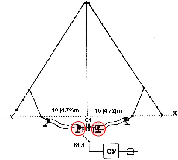

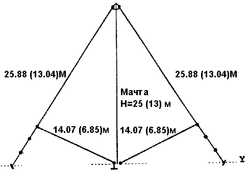

Четыре верхних части вибраторов длиной по 25,88 (13,04) м расходятся от мачты под прямыми углами, опускаясь к земле до высоты 6,00 (3,00) м.
В этих местах полотно вибратора пропускается сквозь изолятор и, изгибаясь, уходит к точке питания, отстоящей на 10,00 (4,72) м от основания мачты.
Рис.2.
К изоляторам прикреплены четыре растяжки, служащие как бы продолжениями верхних частей вибраторов, вместе с которыми они крепят вершину мачты (подобно элементам двухдиапазонного Inverted Vee).
Длина части вибратора от изолятора до точки питания составляет 14,07 (6,08) м (рис.5 и 6).
Рамки выполнены из канатика или биметалла диаметром 3...4 мм.
Два отрезка 75-омного кабеля длиной по 10,00 (4,72) м подключаются к противоположным рамкам и сходятся к основанию мачты.
Один конец рамки подключается к системе заземления, второй к центральному проводнику.
Возле мачты оплетки кабелей также заземляются, а между центральными проводниками включается фазосдвигающий конденсатор. Изменение направления излучения производится подключением выхода согласующего устройства к соответствующему концу конденсатора (посредством управляемого из Shack'a реле). Кабель питания от трансивера подключается ко входу согласующего устройства. Схема СУ может быть любой. Конец цитаты.

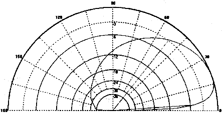

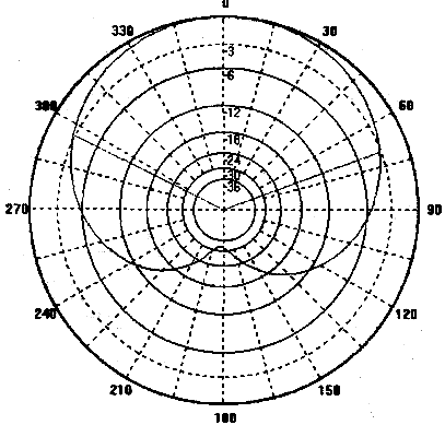

Ниже приведённые автором диаграммы направленности антенны в вертикальной и горизонтальной плоскостях – рис.3 и 4 соответственно.
Рис.3.
Рис. 4.
Заявленные характеристики антенны:

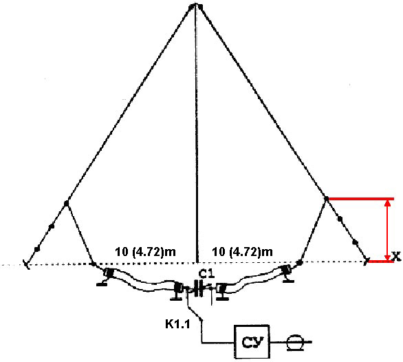

5. Настройка. Второе несоответствие – гораздо более серьёзное – всплыло на стадии согласования антенны. Точнее, ещё на стадии моделирования её на 7 Мгц. Если заземлить отрезки кабеля в точках, выделенных на рис. 6 красным цветом, как того требует авторское описание, никакой диаграммы направленности у антенны не будет. Почему – пусть разбираются теоретики, если кому-то из них вдруг станет любопытно. Данная статья написана исключительно на практическом материале.
рис. 6.
Это несоответствие стоило нам нескольких драгоценных часов на стадии моделирования – именно с ним мы проваландались настолько долго, что не успели потом как следует сравнить антенну с классическим штырём. Найти причину отсутствия диаграммы направленности нам помог сам автор – по телефону он порекомендовал отключить заземление отрезков кабеля в этих точках – и антенна сразу заработала.
Впрочем, «сразу» это преувеличение. Антенна весьма и весьма непроста в настройке и согласовании. За долгие часы, проведённые на морозе (большую часть – ещё и в темноте, с антенной возились после работы) мы выработали такую методу:

08.02.2006 12:10 To VA3QP: <<Получается угол излучения 30 гр. А у одиночного штыря...  --  RZ6AU/3

08.02.2006 09:35 Смоделировал я антенну в ММАНА. Получается угол излучения 30 гр...  --  VA3QP

07.02.2006 10:01 Нарисовал один эл-т для 80м диапазона.По размерам в статье..Мачта...  --  RW4PL,Андрей....

06.02.2006 23:05 Приветствую всех. Хотел построить модель, но как ни читал статью,...  --  Сергей EX8A...
