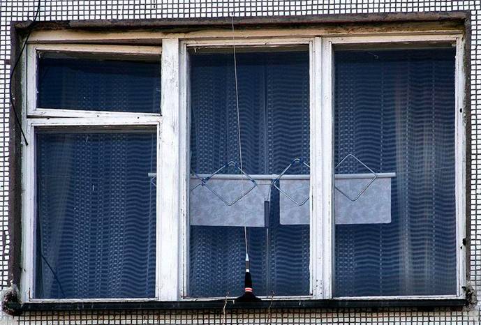

Мой вариант комнатных антенн 2 х DL7KM c рефлектором, на котором я смог сработать с 80 корреспондентами, и автомобильная антенна 5/8 лямбда на передачу укрепили меня в сознании, что можно сделать больше и… спустя некоторое время…, лежа в реанимационной палате кардиоотделения целую неделю, и глядя в окно, а затем ещё месяц высматривая тот же «пейзаж» в горизонтальном положении уже в другой палате, у меня родилась твердая идея сделать хорошую антенную систему, использую в качестве основы оконную раму. Для владельцев пластиковых окон сразу скажу, что есть вариант с установкой деревянного бруса в оконный проём, и установки всех крепёжных деталей на этом брусе. Это, конечно, проще, чем смотреть, как дрель «вгрызается» в дерево оконной рамы, или материал дорогого пластика...
Слава Богу, моя XYL, терпела и раньше мои громкие крики – «CQ» по ночам, иногда, молча, среди ночи указывала мне перстом на телеграфный манипулятор, что означало : «работай телеграфом…», и спокойно смотрела на мои манипуляции с дрелью и мои атаки на оконные рамы. Главный, абсолютный запрет был на выход на крышу, с установкой всяких мачт и повороток.. В её представлении , это была недопустимая нагрузка на мое больное сердечко.
А я в своей комнате, потихоньку, тайно от жены и от врачей, пилил трубы, алюминиевые прутки и вывешивал антенны за окно. Естественно, с «перекуром», не надрываясь… Медленно, но верно….

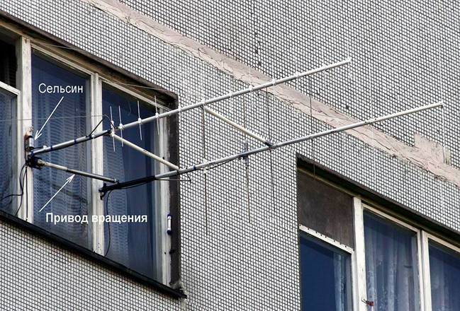

Поскольку, я все свои антенны конструировал сам с помощью замечательной программы «Yagi Optimizer», начиная с первой версии, и кончая замечательной, последней версией «YO 6.53» и в этот раз антенны для «оконной» версии я рассчитывал с помощью этой программы. Первоначально, длины траверс были взяты около 2.5 метров. Для антенны 435 МГц я использовал проект 13 эл. антенны с широкой полосой пропускания 430-440 МГц и длиной активной части 1900 мм. Для антенны 145 МГц я выбрал длину активной части 1750 мм. Этим самым я создал «хвост» неактивной части бума для удаления от стены и металлического подоконника..
В качестве траверс была использована полипропиленовая труба с армированием из алюминия. Простая труба не проходит, из-за слабой стойкости к высоким температурам. Вариант такой антенны изогнулся буквой «ЗЮ» при первых испытаниях при июльской температуре в 35 градусов в тени. Армированная труба в консольном креплении на двух оттяжках показала себя нормально. (см. фото)
Для экономии материала статьи я ещё раз отсылаю интересующихся по ссылке: http://forum.cqham.ru/viewtopic.php?p=144188#144188  Там есть много деталей и подробных фото. Обратите внимание на угловой упор! Мелочь, но важно!

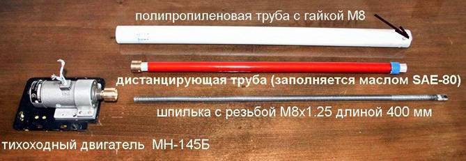

Ещё хочу обратить внимание но новые узлы и детали. Для вращения антенны на угол 140-150 градусов по азимуту был применён самодельный привод (аналог винтового домкрата), позволяющий вращать антенную систему на 160 градусов за 1 минуту и 20 сек. Этого более чем достаточно, для комфортной работы через ИСЗ, поскольку спутник проходит за сеанс угол по азимуту 120 градусов за 11 мин.
Для изготовления такого привода необходим минимум деталей, а при желании можно просто приобрести акктюатор для привода спутниковых ТВ антенн. Я думаю, что принцип работы ясен –тихоходный двигатель- винт-гайка! Дистанцирующая труба нужна для уменьшения колебаний винтовой шпильки и как ёмкость для смазывающего масла SAE-80. Желающие могут применить другой вариант смазки…J

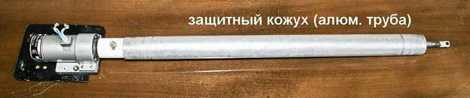

Винтовая шпилька закрыта защитной трубой из тонкостенного алюминия. От пыли, снега, дождя….

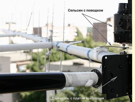

Двигатель, закрепленный на плате, устанавливается на оконной раме с небольшим люфтом для необходимой свободы вращения:

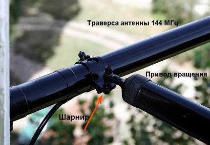

Второй конец привода закреплен на шарнире на траверсе 144 МГц.
Общий ход винтовой пары в 220 мм позволяет перемещать антенную систему в диапазоне 0-160 градусов по азимуту. Изменение угла элевации не предусмотрено. Повторюсь, что скорости вращения антенн = 160 градусов за 80 сек более чем достаточно для нормальной работы через спутники.

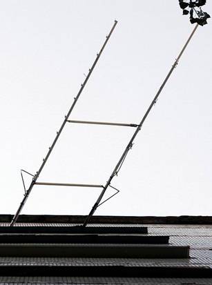

И теперь общий вид антенной системы ( снято с земли фотоаппаратом CANON EOS 20D c объективом 500 мм) На фото, ещё видна одна правая боковая оттяжка торжественно срезанная при «пуске» антенны.
Повторюсь, что вся антенная система у меня в шутку получила название «ЭРЛИКОН» в честь знаменитой зенитной пушки времён ВОВ. Вспоминаю это, когда я нажимаю на педаль «TX»… Приятно, когда отвечают сразу…. Всё-таки 500 ватт излучаемой мощности… 50 W* 10 dBdСражаю наповал..
Вид снизу, вдоль стены дома.. Привод вращения закрыт подоконником.

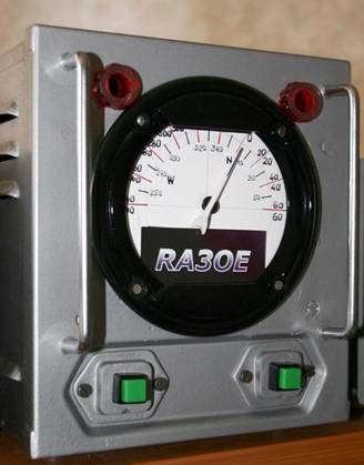

Устройство контроля и управления вращением антенн ( изготовлено из блока питания приёмника Р-313) это последний «штрих» в системе управления антеннами 144/435 для спутниковой связи. КОМФОРТ ПОЛНЫЙ!!
Кнопки вращения «влево» и «вправо». Световой контроль напряжения сети и контроль вращения.
Шкала прибора ещё нарисована от руки, но уже в производстве «штатная» изготовленная на компе.
