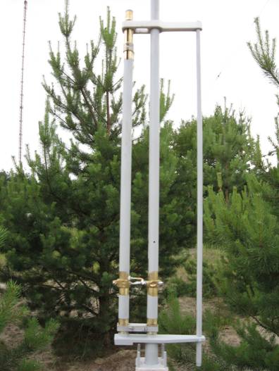

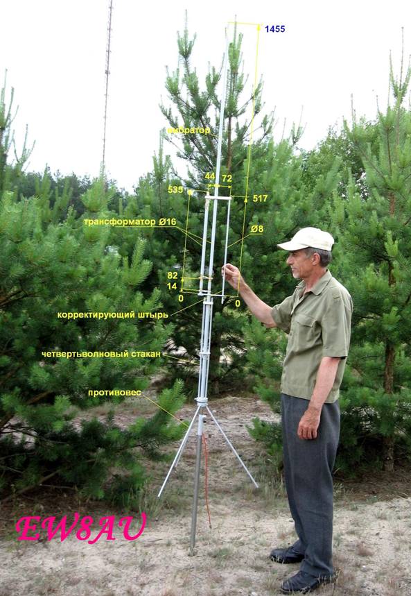

Полотно антенны и трансформатор J – согласования выполнены из тонкостенной латунной трубы диаметром 16 мм. Толщина стенки трубы 1,0 мм. Основание к которому припаян вибратор и трансформатор, из латунной пластины толщиной 5 мм. Труба ниже основания Ф 20 мм, для придания механической прочности всей конструкции. На этой трубе ниже основания закреплен четвертьволновый запирающий стакан выполненный таким образом, что совместно с ниже расположенным противовесом образуют еще один пассивный элемент, предотвращающий затекания тока на мачту и сужающий диаграмму направленности антенны. Основание стакана из латуни круг Ф 60 мм, толщиной 14 мм. В основании стакана по кругу просверлены четыре отверстия в которые впрессованы и запаяны четыре штыря из биметалла Ф 4 мм. Два штыря длиной 505 мм, и два штыря длиной 510 мм. В верху и посередине стакана установлены два изолятора из фторопласта. Расстояние от основания трансформатора до верха стакана » 30 мм. Ниже запирающего стакана расположен противовес, который состоит из трех лучей изготовленных из биметаллической проволоки Ф 4 мм, имеющих угол по отношению к мачте 45 °, длина лучей 510 мм, 514 мм, 517 мм.
Длина трубы трансформатора J – согласования 535 мм от верха до основания. Длина вибратора от верхней точки антенны до основания 1455 мм. Осевое расстояние между трансформатором и вибратором 44 мм. Внизу трансформатора установлен подвижный короткозамыкатель, на расстоянии 14 мм от верхней плоскости основания до середины короткозамыкателя. На другом конце основания закреплен корректирующий штырь, выполненный из латунной трубки Ф 8 мм и длиной 517 мм от основания до верха штыря. Корректирующий штырь находится на расстоянии 72 мм от вибратора (расстояние между центрами). Корректирующий штырь влияет на диаграмму направленности антенны и прижимает ее к горизонту под углом 0-4 °. Верх трансформатора, вибратор и корректирующий штырь фиксируются фторопластовой пластиной. Точки подключения коаксиального кабеля находятся на расстоянии 82 мм от основания.
Кабель питания проходит внутри трубы мачты и крепится к вибратору и трансформатору двумя подвижными хомутиками из латуни. В точках подключения питания, в трубе трансформатора и в трубе вибратора, сделаны продольные отверстия в виде пазов. Ширина паза 5 мм, длина 20 мм, для корректировки точки питания при настройке. Трансформатор критичен к настройке, поэтому его надо сделать на 20 мм короче, вставить в него разрезанную вдоль (с одной стороны) латунную трубку Ф 14 мм, длиной 35 мм, для точной настройки на среднюю частоту диапазона.

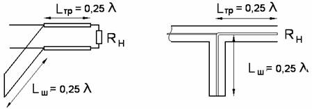

Рассмотрим подробнее работу компенсирующего четвертьволнового короткозамкнутого шлейфа, который может быть применен не только в данной конструкции, но и в любых других антеннах, где требуется коррекция реактивности и расширение полосы пропускания. Наиболее часто для трансформации сопротивлений применяют четвертьволновые отрезки линий, позволяющие осуществить согласование активных нагрузок в узком диапазоне частот. Если попытаться скорректировать таким трансформатором и реактивность (то есть немного укоротить или удлинить его от четверти волны) то это приведет к еще большему сужению полосы пропускания трансформатора. Для расширения полосы пропускания применяются многоступенчатые трансформаторы и компенсирующие шлейфы. Рассмотрим возможность расширения полосы пропускания четвертьволнового трансформатора с помощью короткозамкнутого четвертьволнового шлейфа. Входное сопротивление четвертьволнового трансформатора чисто активно и равняется волновому сопротивлению питающей линии. При расстройке частоты на входе трансформатора появляется реактивная составляющая сопротивления, скомпенсировать которую можно введением реактивности противоположного знака. В качестве компенсирующего устройства широкое применение находит короткозамкнутый отрезок линии с длиной равной четверти длины средней волны диапазона. Остановимся на принципе действия устройства обеспечивающего широкополосное согласование. Четвертьволновый короткозамкнутый шлейф Рис.1, включенный в линию параллельно трансформатору, на средней волне диапазона имеет бесконечно большое входное сопротивление и поэтому не вносит никаких изменений в режим трансформатора.
                                       Рисунок 1                                         Рисунок 2
При изменении частоты реактивное сопротивление шлейфа оказывается противоположным по характеру входному сопротивлению трансформатора, что и обеспечивает согласование в достаточно широкой полосе частот. Конструктивно целесообразно сделать шлейф и трансформатор из линии одинакового волнового сопротивления. На Рис.2 показана конструктивное оформление коаксиального широкополосного трансформатора с короткозамкнутым компенсирующим шлейфом.

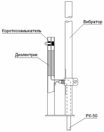

В нашем случае четвертьволновый компенсирующий шлейф включен по схеме Рис.3.
Рисунок 3
Кабель РК-50 входит в трубу вибратора, в точках питания оплетка кабеля припаивается к подвижному хомутику на вибраторе, центральная жила запаивается на хомутик трансформатора. Жила компенсирующего шлейфа выходит через изолятор в трансформаторе и запаивается на оплетку кабеля питания.

В точках питания, кабель и центральный проводник шлейфа закрывается дополнительной полой перемычкой из фторопласта, защищающий узел питания от попадания атмосферных осадков рис.4. Для того, чтобы показать на фотографии узел питания, защитную перемычку не установили.

Антенна настраивалась при помощи самодельного высокочастотного моста. Проверка параметров настройки проверялась прибором РЧ-37 – измеритель комплексных коэффициентов передач. Диаграммы направленности снималась стендом СТ14/4.
Проверка показала возможность настройки таких антенн в домашних условиях простыми приборами.
