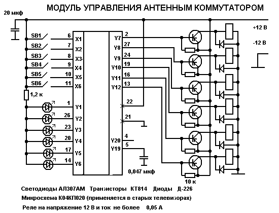

Пульт управления состоит из двух идентичных модулей управления, собранных на основе микросборки К04КП020. Один модуль «заведует» управлением антенного коммутатора на передачу, другой – «помнит», на какую антенну нужно переключится в режиме приема. Если вам не нужна работа на разные антенны, вы можете использовать только один модуль управления.
Имеется возможность работать на различные антенны в режимах передачи и приема. При включении автоматически включается 1-я (главная) антенна.
Схема модуля управления:
Управление микросборкой осуществляется по ее входам Х1-Х6, сигналы индикации снимаются с выходов Y1 – Y6, а управление коммутатором реализуется по выходам Y7 –Y12. Можно использовать и выходы Y13 –Y18(на схеме не показаны), но необходимо помнить, что на «включенном» выходе потенциал снижается с 12 до 0,2 Вольт. Еще один выход Y20 может использоваться для блокировки передатчика в тот момент, когда нажата одна из кнопок SB1 - SB6, то есть в момент переключения на другую антенну.
Микросборка К04КП020 представляет собой многостабильный триггер и набор электронных ключей, связанных со всеми выходами. В момент включения питания триггер устанавливается в состояние, когда выходы Y1, Y 7, Y13 открыты. Загорается светодиод, подключенный к выходу Y7, а транзисторный ключ, подключенный к выходу Y1 – откроется и сработает реле, включенное в коллекторную цепь этого транзистора.
Для переключения на выбранную антенну нажимают на соответствующую кнопку, например SB5. При этом многостабильный триггер переключится в состояние соответствующее появлению сигналов на выходах Y5, Y16 и Y17 что приведет к зажиганию соответствующих светодиодов и включению соответствующих реле.

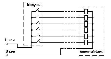

Вариант использования одного модуля
Нормально разомкнутые контакты реле модуля управляют включением реле антенного блока коммутатора. При этом напряжение коммутации и допустимый через контакты ток не должны превышать паспортных значений реле.
Эту же самую схему можно применить и для модернизации трансиверов с переключением диапазонов галетным переключателем или переключателями П2К, например «Десна» «Дружба» и т.д.

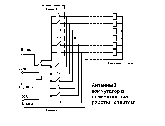

Вариант раздельной работы на разные антенны.
Если вам необходимо, чтобы антенны в режиме приема и в режиме передачи управлялись раздельно, то вам необходимо изготовить два одинаковых модуля управления, а выходную часть выполнить по схеме указанной на рисунке.
На данной схеме приведены только контакты реле модулей(блоков) управления. Выбор антенн осуществляется кнопками модулей независимо друг от друга, при этом желательно, чтобы «главная» антенна была подключена к первому реле. Тогда при включении пульта главная антенна подключится автоматически и в режиме приема и в режиме передачи.
Для управления переключением антенн в режиме прием-передача применяют дополнительное реле, управляемое педалью. Это реле может быть подключено параллельно реле «прием-передача» усилителя. В случае приведенном на схеме, реле верхнего модуля управления управляют включением реле коммутатора в режиме приема, а при нажатии на педаль(режим передача) напряжение на реле антенного блока подаются через контакты выходных реле второго модуля управления. Напряжение Uком должно соответствовать напряжению питания реле коммутатора(антенного блока) и может быть выбрано в пределах допустимого для контактов реле установленных в блоках управления и реле установленным в антенном блоке.
Данная схема была испытана на макете, при этом использовались: Транзисторы КТ-814 (можно использовать любые p-n-p с допустимым током коллектора не менее 100 мА). Реле РЭС-10 паспорт РС4.529.031-07, можно использовать другие с напряжением срабатывания 12 вольт и током срабатывания не более 35 мА.
В антенном блоке использованы вакуумные реле В1В. Возможно использование других высокочастотных реле с напряжением срабатывания и током срабатывания не превышающих коммутационные возможности реле, примененных в модуле управления. При этом напряжение U ком должно соответствовать паспортным данным реле антенного блока. Может показаться странным, что реле антенного блока не подключены непосредственно вместо реле в модулях управления. Я перестраховался, поскольку большая длина проводов управления коммутатором, связанных непосредственно с микросборкой, может повлечь сбои в работе при значительных КСВ. Поэтому и применена такая гальваническая развязка.
