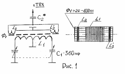

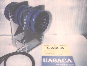

Антенна представляет собой ферриты, установленные по кольцу, напоминающему статор электродвигателя. В антенне применены
ферриты Ф1 начальной магнитной проницаемостью 400нн, длиною 200мм, диаметром 10мм, в количестве 20шт. Диаметр установки 90мм, шаг установки 18°, провод - медь в изоляции Ф1,0 намотка "виток к витку". L1=2x8; L2=2x2. Все
катушки намотаны в одном направлении. Половинки катушек связи L2 соединены симметрично по отношению к L1. Конденсатор С1, если антенна используется на передачу, должен иметь соответствующий зазор для данной мощности (max 10 w). Входное сопротивление антенны подбирается при помощи С2. |
