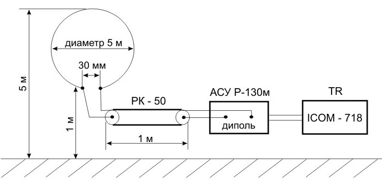

Толчком для изготовления одноэлементной антенны "Круг" (ОК) послужило прохождение на 28 МГц. Находясь на дачном участке, близ подмосковного города Нарафоминска очень хотелось изготовить простую, и в тоже время эффективную антенну на этот диапазон. Из публикаций известно, что эффективность круга (по усилению) превышает антенны типа квадрат и треугольник, поэтому выбрал антенну типа круг.
Случай посещения магазина сантехники помог выбрать материал для изготовления антенны ОК. В магазине меня заинтересовала полимерная трубка для подвода воды. Выбрал, самую дешёвую диаметром 19 мм. Эта трубка снаружи и внутри покрыта пластиком, а между слоями пластика проходит металлическая трубка с толщиной стенки где-то 04 -06 мм. Купил 11 метров этой трубки, получилась небольшая бухта стоимостью 198 рублей. Далее начал монтаж на доме - деревянном срубе. Вначале трубку выпрямил, затем на самой высокой точке дома, при помощи самореза, (предварительно просверлив в трубке отверстие) закрепил верхнюю сторону, а затем и остальные. Получился разомкнутый, строго вертикальный круг. Далее припаял 50 Омный кабель длиной около 1 метра. Подключил кабель к антенно-согласующему устройству от радиостанции Р-130М и провёл тщательное согласование на 28, 520 МГц до получения КСВ 1,1. Тщательное согласование провёл и на других диапазонах, вплоть до 1,9 МГц. Добившись КСВ 1,1.
От проведения QSO на ОК получил большое удовольствие. Больше всего удивило, что меня принимали на 160 м практически во всех районах СНГ. Это при том, что нижняя часть круга (точка запитки) расположена в одном метре от земли (специально не поднимал выше, чтобы были тяжёлые условия приёма и передачи). Сам участок расположен в низине и закрыт со всех сторон возвышенностями от 150 до 50 метров.
ОК намного проще в изготовлении чем антенны ЕН. Конечно для участия в серьёзных соревнованиях ОК, как вседиапазонная антенна не пригодна, но как ещё один вариант дачной антенны (антенны воскресного дня) вполне приемлем. Главное ОК необходимо крепить на изолирующем материале.

07.08.2006 07:30 Дополню: Диаметр круга 5м. Верхняя точка закрепления круга тож...  --  Andrey Zavyalov...
07.08.2006 03:19 Автор пишет-диаметр круга 5 метров, простой расчет показывает пер...  --  андрей1958
