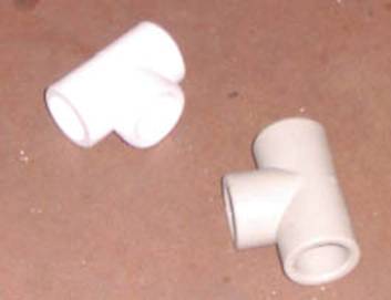

УКВ-ист я неопытный, поэтому браться за изготовление антенн УКВ антенн было немного боязно: боялся, что бестолку попорчу много дефицитного материала. Поэтому сразу отмел вариант крепления элементов сквозь траверсу, на случай если не «угадаю» с расстоянием между элементами. Присматривался к варианту изготовления площадок – не понравилось тем, что нужно сделать их очень много, аккуратно и практически все вручную. Понравился вариант с креплением элементов к хомутам, но поиски нужных хомутов ни к чему не привели, но зато в одном из хозмагов натолкнулся на полистироловые тройники для водопровода.
Белые были несколько меньше по размерам, что не позволяло достаточно отдалить элемент от траверсы, поэтому взял для экспериментов несколько штук «рыжих», пару испортил, но потом все же получилось неплохое устройство для установки элементов на траверсе.

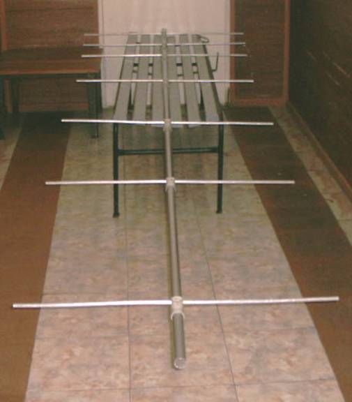

  7. Вес одного элемента, длиной 1 метр, выполненного из силуминовой трубки диаметром 10 мм, вместе с тройником составил 70 граммов.
  8. Установка элементов на траверсу осуществляется поочередным нанизыванием на нее тройников с закрепленными в них элементами.

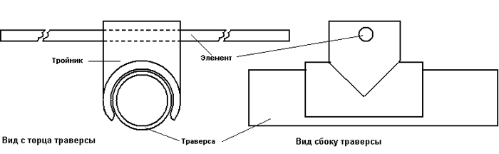

Как это сделать? В принципе все видно из рисунка, но, тем не менее, несколько рекомендаций:
Тройники выбирайте по внутреннему диаметру, наиболее близкому к диаметру траверсы. При необходимости расточки тройника обратите внимание, чтобы толщина стенки оставалась не менее 2 мм. Например, под мою траверсу 30 мм не нашлось тройников с таким внутренним диаметром, поэтому пришлось взять тройник с внутренним диаметром 25 мм и наружным 34 мм и проточить его на станке.
Сверление под элемент в боковом отводе тройника делайте сверлом на 0,2 - 0,5 мм меньшего, чем элемент, диаметра, тогда элемент будет держаться в тройнике очень плотно. Сверление лучше выполнить на станке, обе стенки в один прием, плотно прижав тройник к строго горизонтальной поверхности стола. Для проталкивания элемента через меньшее по диаметру отверстие нужно достаточное усилие, но зато элемент будет держаться прочно.
При проточке внутренний диаметр желательно сделать на 0,5 – 1 мм меньше диаметра траверсы, и сделать продольную прорезь в нижней, прямой части. Тогда вставив в прорезь брусочек или линейку, как показано на фото,
можно будет легко нанизать тройник с элементом на траверсу. Когда брусочек будет удален, тройник плотно обхватит траверсу и будет хорошо держаться даже без дополнительного крепления.

После того, как принес от токаря проточенные тройники, 7-элементную антенну я собрал за пару часов, надеюсь, что прослужит она долго.
