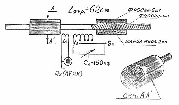

Продолжая заниматься экспериментами в области конструирования и изготовления приемных ферритовых магнитных антенн, как опытных образцов, авторы статьи решили применить линейный гетерогенный - неодиородный сердечник. В отличии от моносердечников он обладает повышенной эффективностью и не требует специальных ферритовых стержней. В свою очередь применение линейного сердечника с переменным сечением, а именно его утолщенные части, которые являются концентраторами внешнего поля, и в сочетании с гетерогенной конструкцией сердечника - позволяют получить увеличение магнитного потока.
На основе вышеизложенных методов, предлагаем приемную ферритовую антенну на 40...160м. Все основные детали конструкции показаны на рисунке.
Ферритовые стержни - 400НН - 14 шт, и один стержень 150ВЧ, кот. является основным для намотки диапазонной катушки и катушки связи. Все стержни имеют длину 200мм и диаметр 10мм.
Пучки стержней плотно стягиваются при помощи изоляционной ленты, торцы ферритов 150ВЧ и 400НН скреплены клеем через прокладки из оргстекла толщиной 2мм, которые и определяют немагнитный зазор. Стержень 150ВЧ и два крайних стержня 400НН покрываются изоляционной липкой лентой, толщина покрытия - 0,5...1мм. Катушки L1 и L2 намотаны в одну сторону, переключатель и С1 необходимо установить на небольшом расстоянии от контурной катушки. Количество витков и отводы лучше подобрать опытным путем, т.к. это зависит от качества изготовления гетерогенного сердечника. Наш пример: L1=9вт., L2=65вт., Ф0,3. Отводы от 15, 25, 40, 50вт.

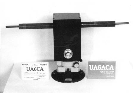

ПФА смонтирована на вращающейся подставке от теодолита Т30 (см. фото).
