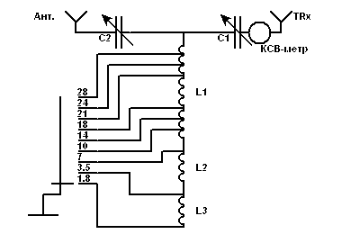

Согласующее устройство
Эта схема антенного согласующего устройства заимствована мной с фирменного Alinco EDX-1 HF ANTENNA TUNER, который работал с моим DX-70.

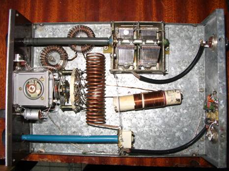

Детали:
С1 и С2  300 пф. Конденсаторы с воздушным диэлектриком. Шаг пластин 3 мм. Ротор 20 пластин. Статор 19. Но можно применить сдвоенные КПЕ с пластиковым диэлектриком от старых транзисторных приемников или с воздушным диэлектриком 2х12-495 пф. (как на снимке)
Ты спросишь: «А не прошьет?».
Фишка в том, что коаксиальный кабель припаян непосредственно к статору, а это 50 Ом, и где должна проскочить искра при таком низком сопротивлении? Достаточно от конденсатора протянуть "голым" проводом линию длиной 7-10 см, как он сгорит синим пламенем.  Для снятия статики конденсаторы можно зашунтировать резистором 15 кОм 2 W. (цитата из Усилители мощности конструкции UA3AIC)
L1      20 витков посеребренного провода Д=2.0 мм, бескаркасная Д=20 мм. Отводы, считая от верхнего по схеме конца:
28 МГц - 5
24 МГц - 6
21       - 7
18       - 8
14       - 11
10       - 15
7        - 20
L2     25 витков, ПЭЛ 1.0, намотана на двух, сложенных вместе ферритовых кольцах, размером Д наруж.=32 мм, Д вн.=20 мм. Толщина одного кольца = 6 мм. (Для 3.5 МГц)
L3     28 витков, а все остальной как у L2 (Для 1.8 МГц)
Но, к сожалению, в то время я не смог найти подходящих колец и поступил так: Выточил из оргстекла кольца и на них намотал провода до заполнения. Соединил их последовательно – это получился эквивалент L2. На оправке диаметром 18 мм (можно использовать пластиковую гильзу от охотничьего ружья 12 калибра) виток к витку намотал 36 витков – это получился аналог L3.
На снимке все видно. И КСВ-метр тоже. КСВ метр из описания Тарасова А. UT2FW «КВ-УКВ» № 5 за 2003 год.
