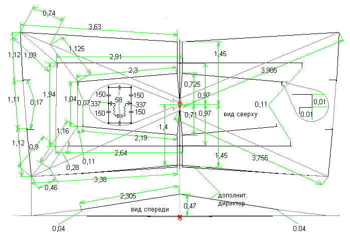

    Недавно читателям было предложено описание трехдиапазонной антенны с активным питанием (http://www.cqham.ru/ant74_56.htm), которых было изготовлено две, и которые сейчас эксплуатируются на RZ3TZZ, первая – в северо-западном направлении, вторая – в юго-западном. После этого была изготовлена еще одна подобная антенна, для северо-восточного направления, которая была модернизирована на предмет получения входного сопротивления 50 Ом без кабельного трансформатора 12,5 Ом в 50 Ом, а также была расширена полоса частот в диапазоне 10 метров с 320 кГц до 600 кГц, в пределах КСВ=2. Усиление в диапазоне 10 м также было увеличено до 4,4 дБд с помощью дополнительного пассивного директора, выполненного в виде оттяжки вверх.
     Размеры модернизированной антенны – на рисунке. MMANA модель -  3B HB9CV wire 50 Ohm. Конструкция осталась такой же, как у первой антенны. Только петельки на концах элементов, относящихся к диапазону 10м, сделаны квадратными. К содержимому коробки добавились два конденсатора и две катушки. Кабельная бухта “похудела” на 2/3: из шести отрезков остались два, это симметрирующий узел, которому трудно что-либо противопоставить по компактности, электрической прочности и простоте. Каждый из двух отрезков свернут в три полных витка, чтобы входные и выходные полюса оказались с одной стороны,  диаметр бухты уменьшился до 8,5 см. В этой антенне произошел возврат к диаметру провода 2мм – он, хотя и тяжелей, но намного прочней. Провод в эмалевой изоляции, его марка – ПЭТВ-2.
      Две катушки по 0,14 мкГн содержат по пять и три четверти витка такого же провода диаметром 2мм, намотанных на оправке диаметром 8 мм, зазор между витками, на глаз, 0,5-1,0 мм. Конденсаторы по 58 пФ, 150 пФ и 337 пФ (расчетные значения). Моделирование показывает, что отклонение от расчетных значений на 10 процентов всех в одну сторону ухудшает КСВ до 1,5 на 20м, на других диапазонах ухудшение меньше. Катушки припаиваются к входным полюсам с таким расчетом, чтобы их оси были по возможности взаимоперпендикулярны, для ослабления индуктивной связи.
     Антенна была поднята 4-го марта 2007 г. Настройка делалась так. Сначала на каждом диапазоне находилась частота, на которой КСВ=1. Это были: 13,98; 21,11; 28,12. Затем антенна опускалась, и от хвостиков откусывались отрезки, на 20м – по 20мм, на 15м – по 15мм и на 10м – по 10мм, включая директор. После этого антенна поднималась во второй раз, и снова находились частоты с КСВ=1. Получились: 14,01; 21,14; 28,18; т.е. на диапазонах 20м и15м частота повысилась на 30кГц, а на 10м – на 60кГц. Прикинув, что для попадания в середину, надо откусить по 8,75см, 3см и 1,8см по диапазонам 20м, 15м и 10м соответственно, проделал эту операцию и поднял антенну в третий, последний раз. КСВ оказался равным единице в середине каждого диапазона.

     Из таблицы видно, что 3B HB9CV проигрывает двум другим на 20м как по усилению, около 0,7 дБ,  так и по КСВ в полосе. По отношению вперед-назад по критерию 120/60 все антенны на 20м примерно одинаковы, т.к. критерий везде “натыкается” на высокий вертикальный угол. По второму критерию первая антенна ведет себя устойчивей в полосе.  На 15м, 3B HB9CV, по прежнему проигрывая лидеру, которым, несомненно, является RR-33, по усилению около 0,6 дБ, уже выигрывает по КСВ в полосе, а также в ДН по второму критерию. На 10м 3B HB9CV является бесспорным лидером почти по всем параметрам. По сути, лишний раз подтверждается мнение, что у трайбэндеров типа, где ищется компромисс по размещению внутренних элементов, вложенные диапазоны быстро деградируют со степенью вложения.
     Считаю, что предложенная антенна имеет свои достоинства, ведь она имеет продольный размер более чем вдвое меньший, чем RR-33, не говоря уже о Spider.
