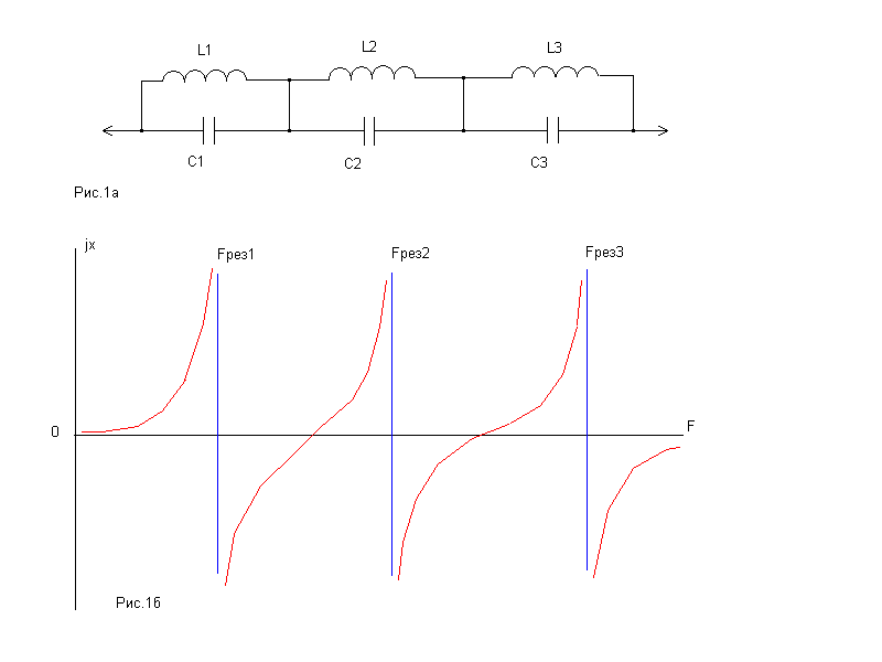

Рассмотрена только одна каноническая схема двухполюсника, это несколько параллельных контуров, включенных последовательно (рис.1а). График зависимости реактивного сопротивления такого двухполюсника от частоты (рис.1б) представляет собой разрывную кривую с точками разрыва в местах резонанса контуров. Между точками разрыва сопротивление пробегает все значения от минус до плюс бесконечности. Это значит, что, двигая резонансные частоты, а также перераспределяя в контурах соотношение емкость/индуктивность без изменения резонансной частоты, можно получить любое желаемое реактивное сопротивление на любой частоте, количество таких точек определяется количеством контуров в цепи.
Теперь надо выбрать геометрические размеры директора (выберем 8м), вставить в его середину реактивное сопротивление и подобрать его величину и знак для каждого диапазона по наилучшим параметрам антенны. Для этого послужила модель NN-3 8.0 tune. Величины получились такие: 20м – +144; 15м – -444; 10м – +3240. Строится график рис.2а. На оси частот отмечаются частоты середин диапазонов, по вертикали откладываются значения сопротивлений, отметка сделана красной косой чертой, наклон напоминает, что сопротивление может только расти с ростом частоты. Выбираются положения резонансов. Ясно, что один из резонансов должен находиться между частотами 14,15 и 21,2, причем ближе к последней, так как там сопротивление по абсолютной величине больше. Пусть будет 20,0. Второй резонанс должен быть выше 28,3. Пусть будет 30,0. Все числа, относящиеся к частотам, в мегагерцах, к сопротивлениям – в омах. Красными точками намечается примерный ход кривой реактивного сопротивления.
Теперь надо сделать MMANA модель NN-3 8.0 network-1 из четырех коротких проводов, в них включить нагрузки в виде двух параллельных контуров и конденсатора (схема рис.2б, конденсатор нужен для того, чтобы при стремлении частоты к нулевому значению сопротивление стремилось к минус бесконечности, а не к нулю; вместо него можно использовать третий параллельный контур, это даже лучше, так как гальванически связываются половинки директора). Чтобы включить в файл нагрузки, нужно в таблице нагрузок впечатать емкости, достаточно произвольно (лучше из тех, что есть в наличии), пусть это будут 100, 68 и 33 пФ. Затем впечатать резонансные частоты, для 68 пФ – 20,0, для 33 пФ – 30,0. MMANA сама впечатает соответствующие индуктивности. Просчитав модель, смотрим в графе jx что получилось: для 14,15 – +159,35, для 21,2 – -750,15; для 28,3 – +1411. Не так далеко от того, что нужно. Варьируя величины элементов и резонансных частот в таблице нагрузок, методом последовательного приближения добиваемся искомых значений на всех трех частотах. Окончательный файл – NN-3 8.0 network.
