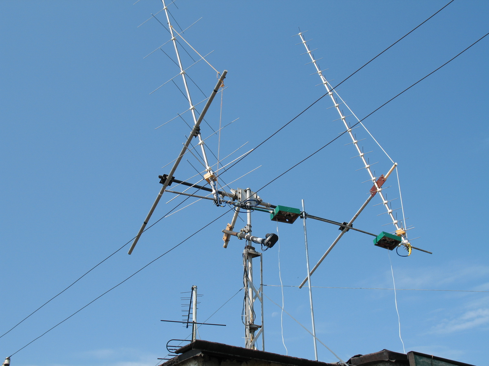

В настоящее время все рабочие спутники находятся на небольшом удалении от земли, для работы через них можно использовать простейшие антенны, к примеру, AO-51 слышно на портативку со штатной антенной в диапазоне 435 МГц. Я сам провёл несколько десятков QSO с Европой через AO-27 и UO-14 используя на приём YEASU FT-51 с 3-х элементным волновым каналом на 435 МГц, на передачу FT-2500, 50 ватт и штырь 5/8 длины волны на 145 МГц. Но для эффективной и результативной работы через спутники и с перспективой запуска нового высокоорбитального спутника необходима антенная система с хорошим усилением и максимальным подавлением боковых лепестков для уменьшения уровня помех и шумов, которые присутствуют в крупном городе. Исходя из моих местных условий и опыта эксплуатации волнового канала на 144 МГц с длинной траверсы 6 метров я остановил свой выбор на волновых каналах с круговой поляризацией и длиной траверсы около 4,5 метра. Антенны рассчитывал с помощью программы MMANA специально на спутниковые участки диапазонов 145,9 МГц и 435,5 МГц.

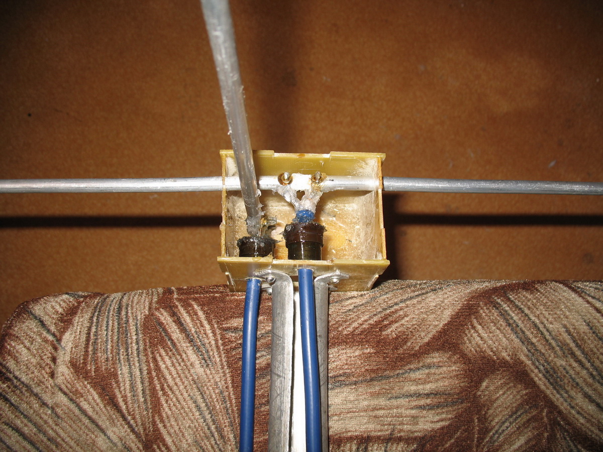

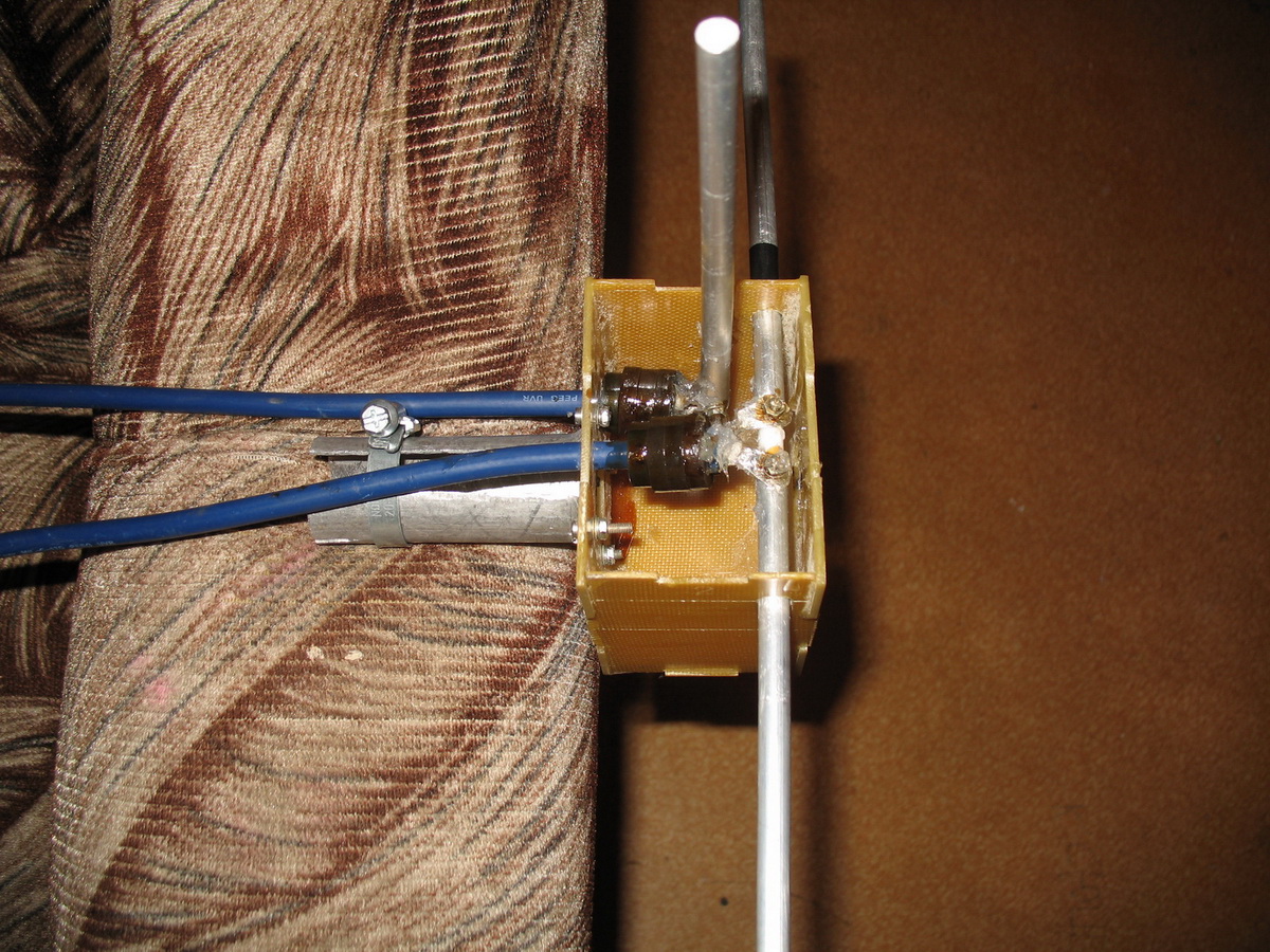

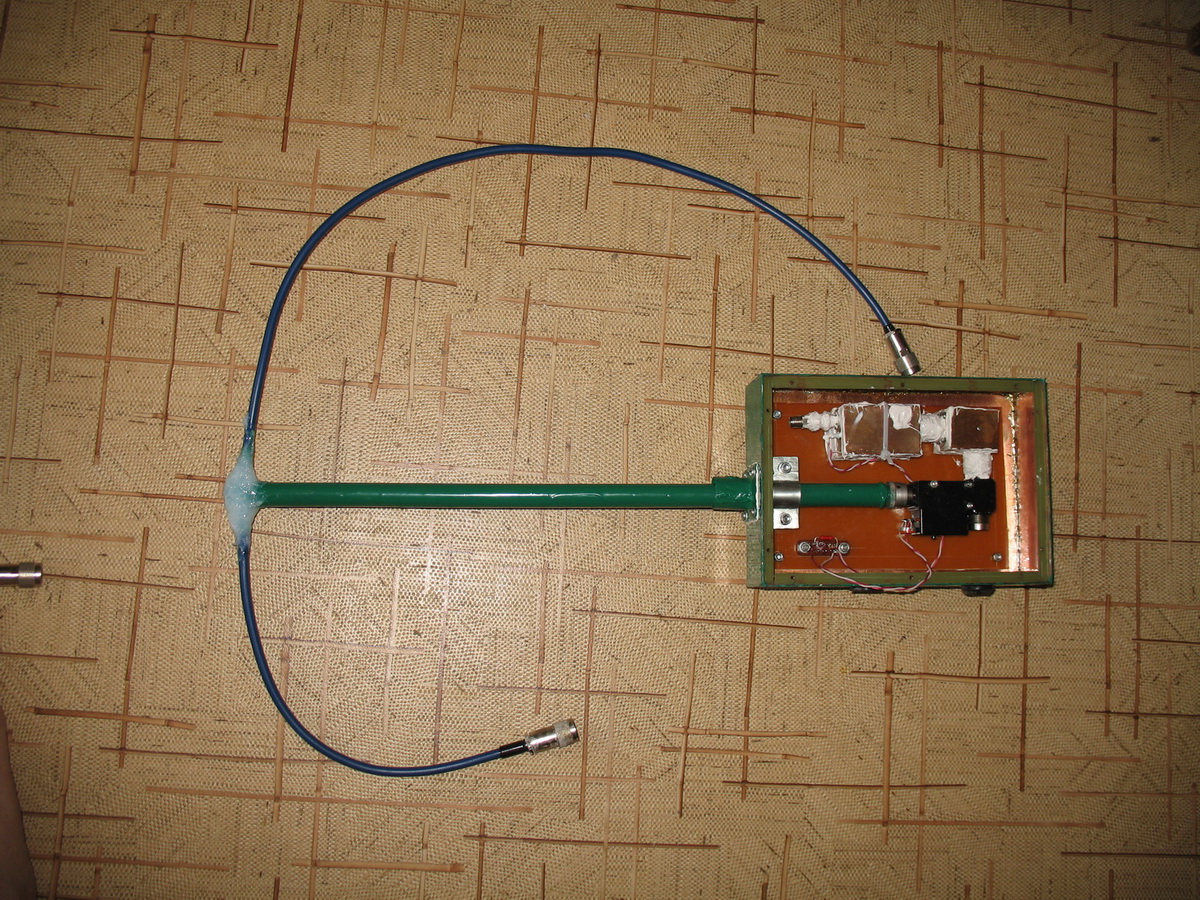

Антенна на диапазон 144 МГц: расчетная частота 145,9 МГц, длина траверсы 4,5 метра, круговая поляризация, коэфф. усиления 11,5 дбд, подавление заднего лепестка 23 дБ, на диапазон 435 МГц коэффициент усиления антенны 15,4 дбд, подавление заднего лепестка 30 дБ. В качестве активного элемента применён разрезной вибратор с сопротивлением в точке запитки 50 Ом. Для уменьшения токов текущих по наружной части кабеля но него надеты ферритовые кольца. Длина кабеля от вибратора до разъема (N-мама) составляет 790 мм (половина длина волны, умноженная на коэфф. укорочения).
Пассивные элементы антенны изготовлены из 4мм биметалла и крепятся к траверсе с помощью пластиковых клипс, предназначенных для металлопластиковых труб, разрезной вибратор изготовлен из алюминиевой трубки диаметром 8 мм. Траверса собрана из двух труб с внешним диаметром 28 мм (длинной 3,5 метра) и 22 мм (1,2 метра), клипсы размером 26 и 20 мм соответственно. Данный тип крепления не очень надёжен по долговечности, но зато очень простой и позволяет отказаться от сверления отверстий в траверсе под элементы, не нужно делать кондукторы.

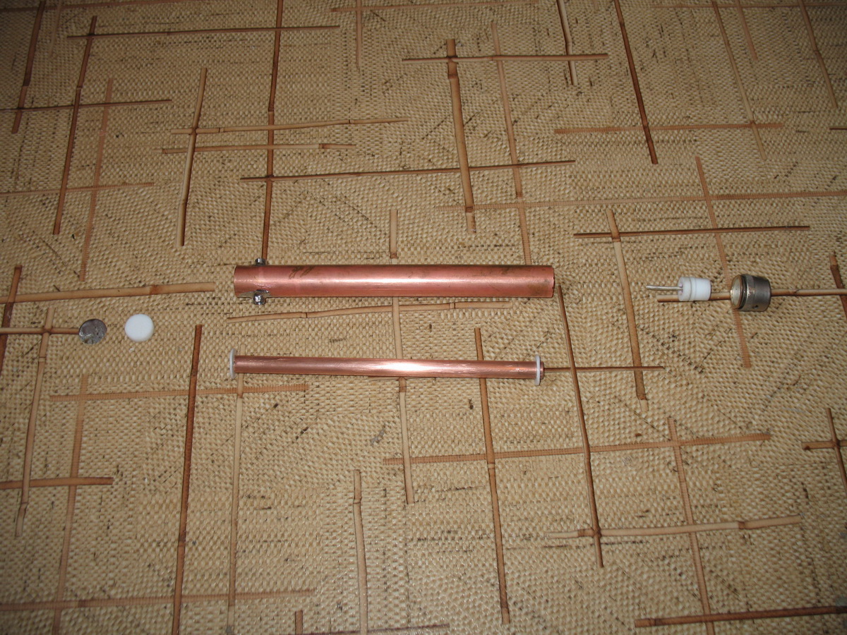

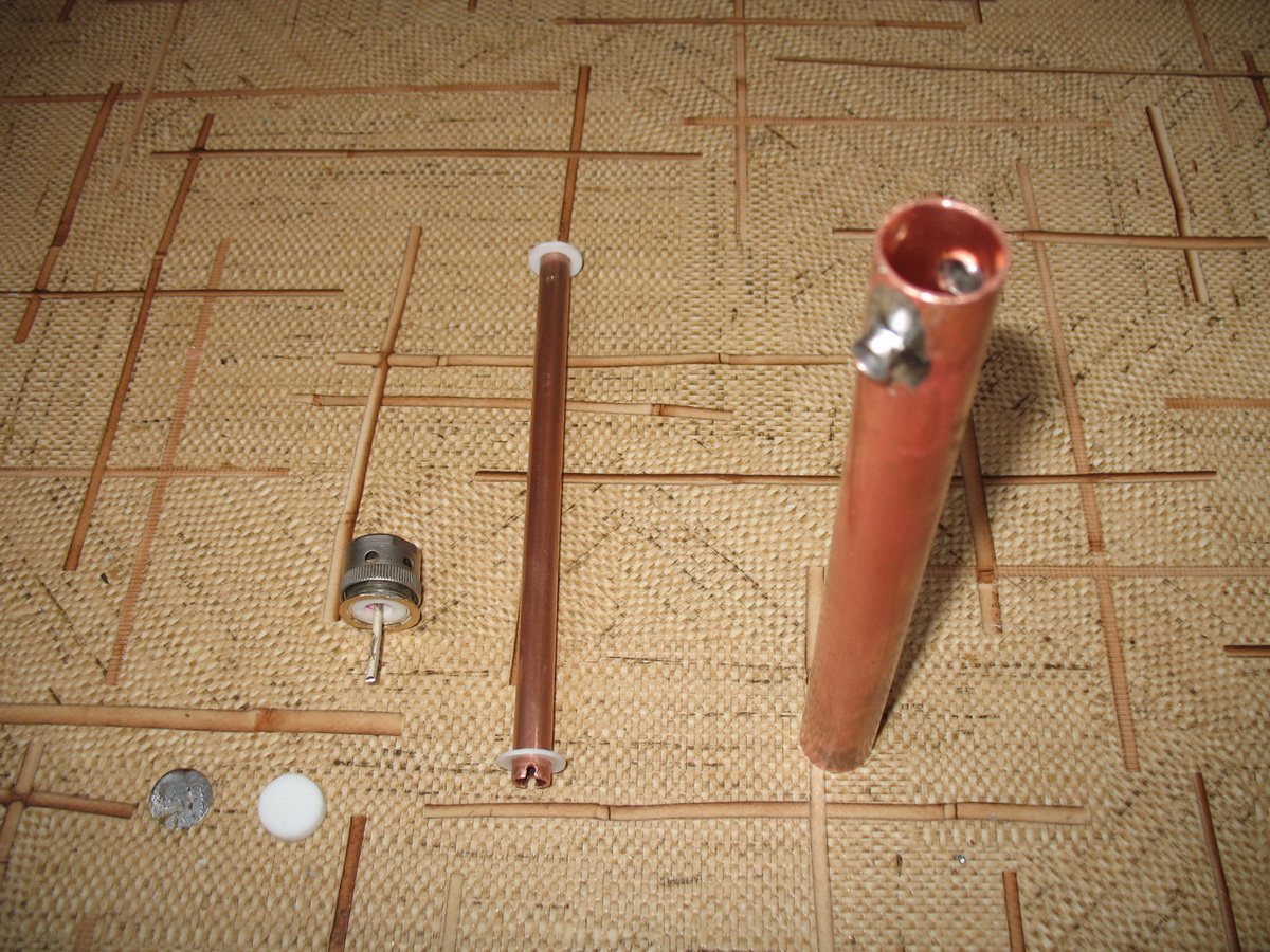

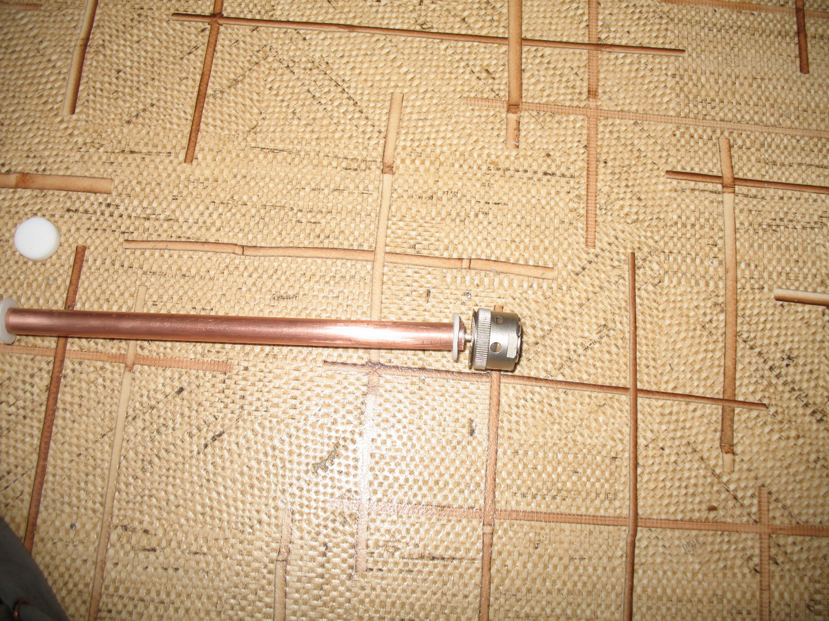

Для согласования двух антенн используется самодельный 35-омный четвертьволновый трансформатор коаксиального типа, изготовленный из медных трубок. Внутренняя труба с диаметром 9,4 мм и внешняя труба с внутренним диаметром 16,8 мм. Для диапазона 145 МГц длина внутренней трубы – 506 мм, внешней – 514 мм, для 435 МГц – 169 мм и 176 мм. Перед сборкой трансформатора внешнюю поверхность внутренней трубы необходимо отполировать. С одной стороны трансформатора припаяны два куска кабеля–полуволновый и четвертьволновый (для получения круговой поляризации), с другой стороны припаян разъем СР-50 (папа), предварительно спиленный.

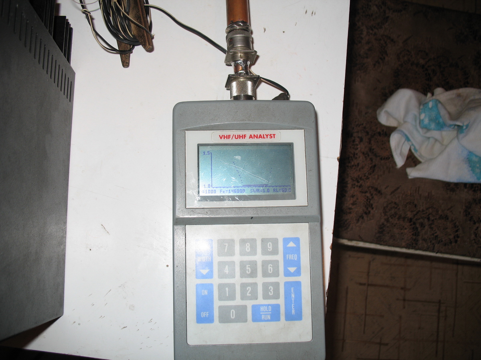

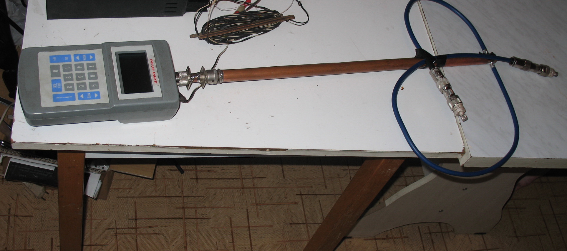

Проверка характеристик с помощью прибора SWR-121 показала, что КСВ в диапазоне частот 137 - 173 МГц и 420 – 470 МГц близок к 1, вместо антенн были подключены согласованные нагрузки.

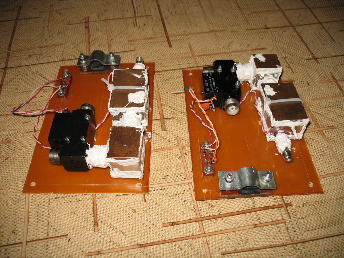

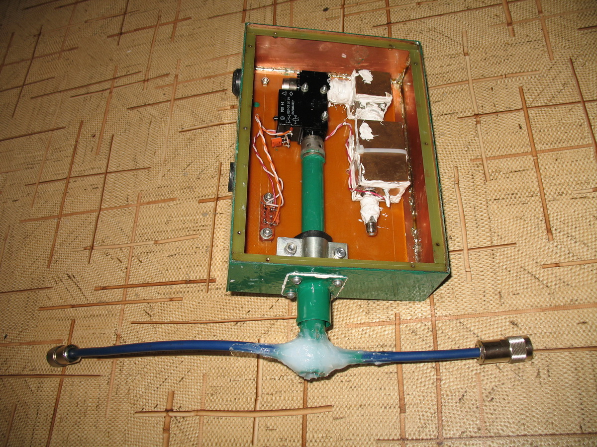

Коммутация антенны на приём-передачу осуществляется с помощью реле РЭВ-14, с одного входа реле кабель напрямую подключен к выходу передатчика, к другому входу реле через фильтр подключён малошумящий усилитель на транзисторе ATF 54143, собранный по схеме PA3BIY. На приём и на передачу используются разные коаксиальные кабеля, на 144 МГц ANLI DX-10A и RG6U, на 435 МГц LCF 12-50J и SAT-50. Это, во-первых, позволяет сэкономить на одном коаксиальном реле, а в случае использования усилителя мощности на передачу сразу на трёх, во вторых разделяет тракты приёма и передачи, что исключает случайное попадание сигнала передатчика на выход МШУ при неудачном стечении обстоятельств.
Для уменьшения помех при работе в режиме полного дуплекса между антенным реле и МШУ в приёмном тракте диапазона 144 МГц установлен ФНЧ с частотой среза 150 МГц и затуханием на частоте 435 МГц не менее 50 ДБ, в приёмном тракте диапазона 435 МГц установлен фильтр высоких частот с частотой 420 МГц и дополнительной режекцией частоты 145 МГц (подавление не менее 35 ДБ).

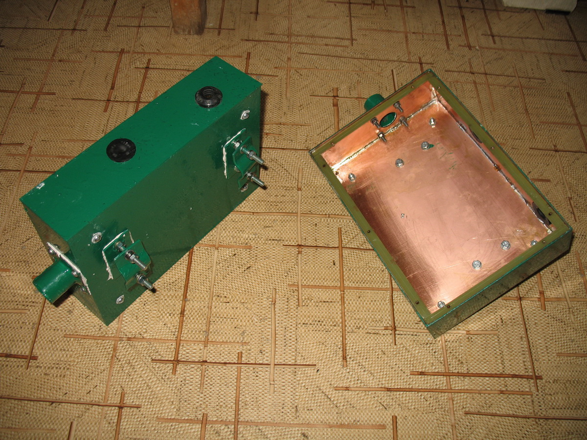

Малошумящие усилители с узлом согласования и коммутации:
Для размещения антенного реле с МШУ изготовлены контейнеры из одностороннего фольгированного стеклотекстолита с узлами крепления и ввода кабеля.

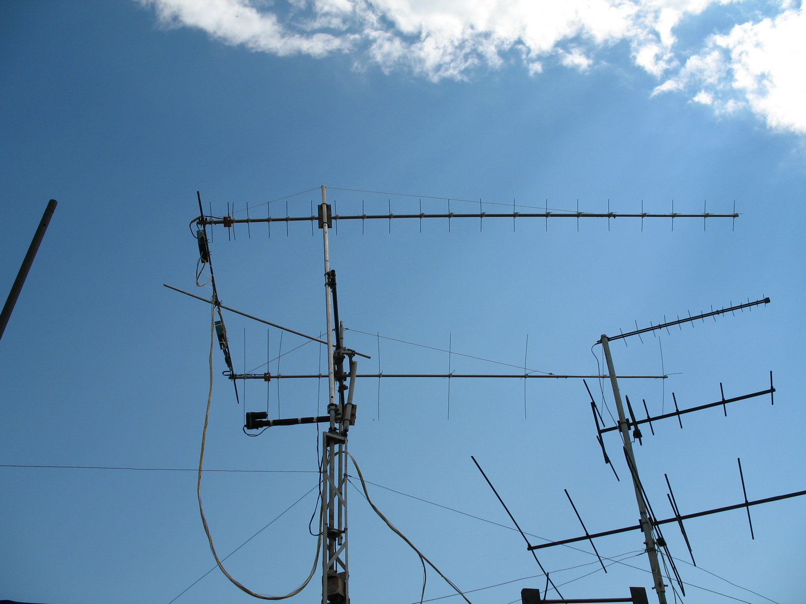

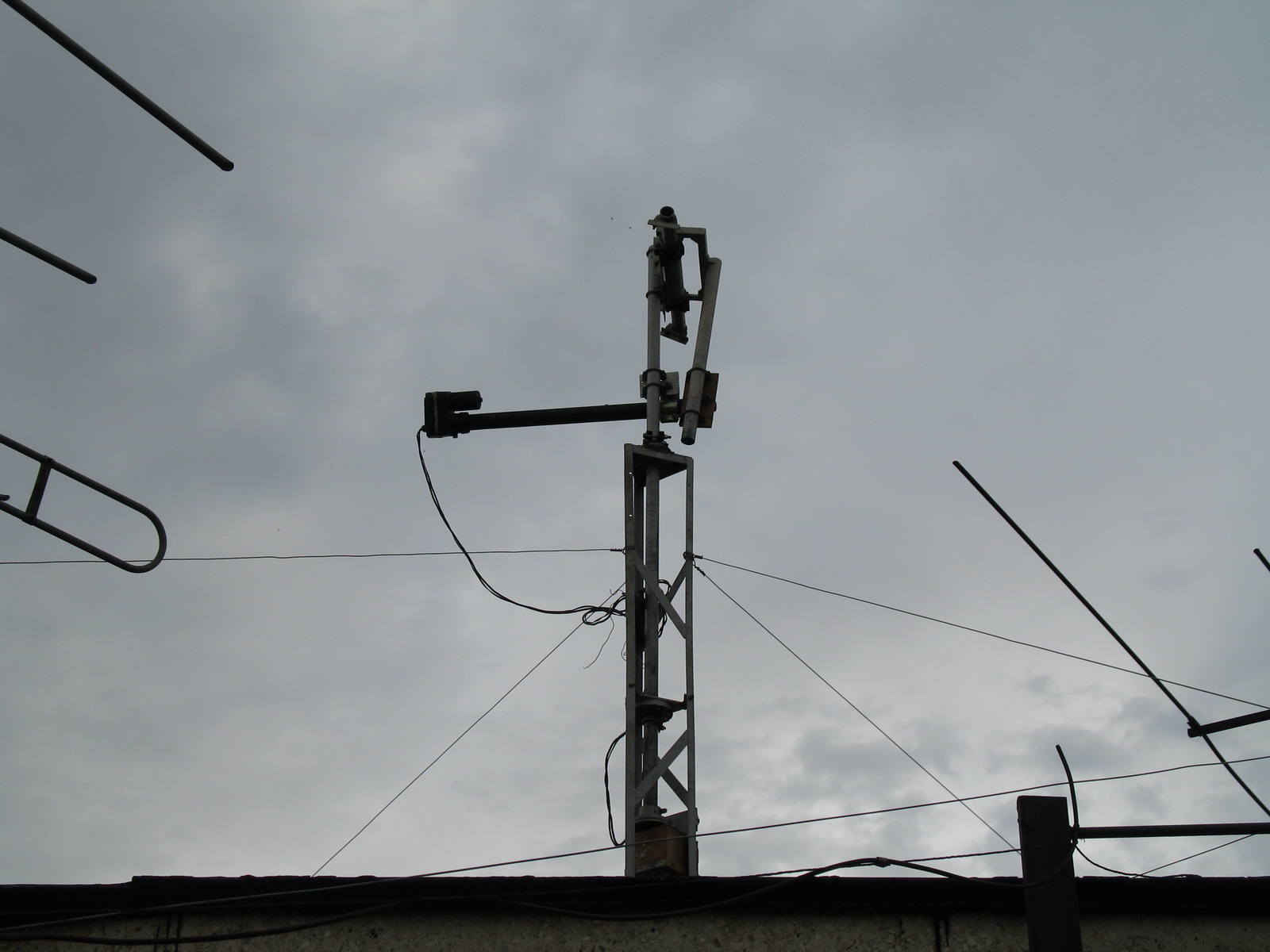

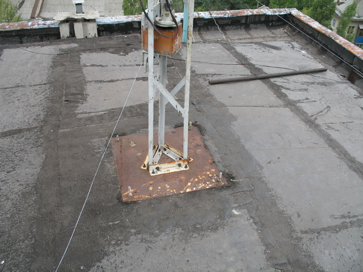

Процесс сборки и монтажа опорно-поворотного устройства на лифтовой будке:

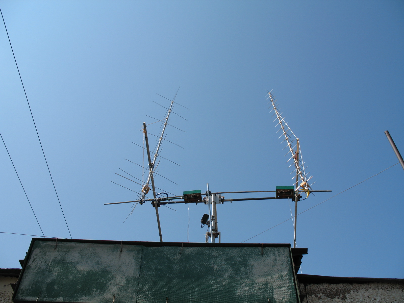

Питающие кабеля от антенн выведены за рефлектор, где установлены контейнеры с МШУ:

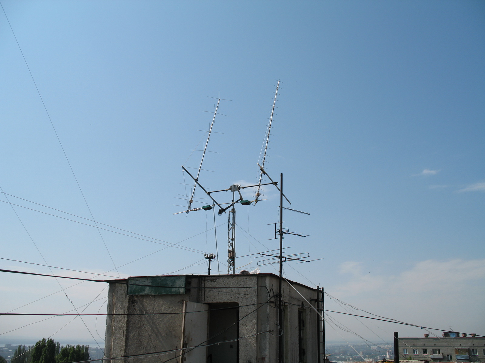

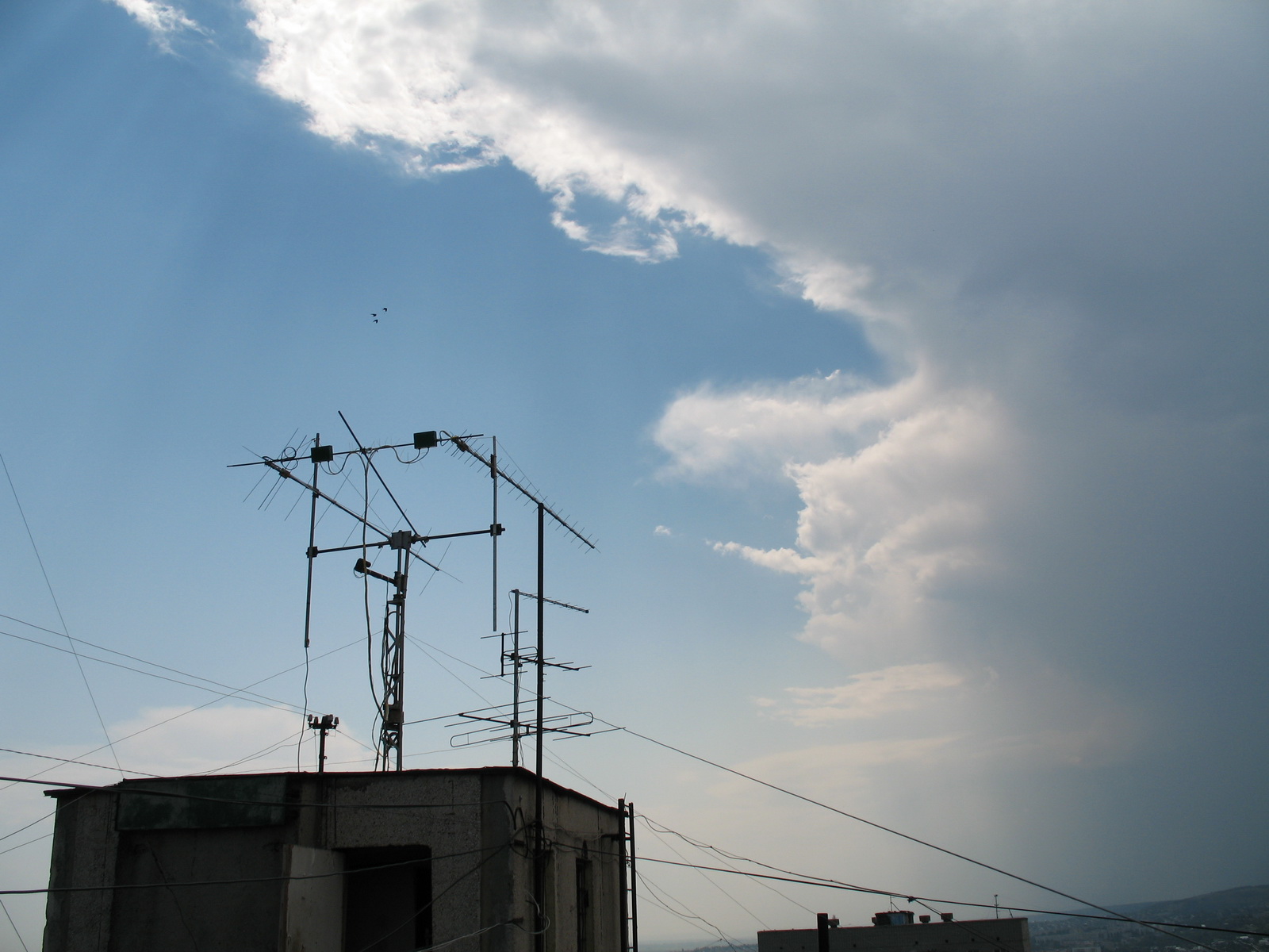

Монтаж антенной системы закончен:
27 июля провёл свои первые связи через АО-7 и VO-52, уровень ретранслируемого сигнала достигал 9 баллов по S-метру FT-736M, при этом на передачу использовался усилитель мощности на лампе ГИ-7Б, взаимных помех приёмному тракту не наблюдалось (благодаря ФНЧ перед малошумящим усилителем на 144 МГц). Очень легко удавались QSO когда спутник находился на грани радиовидимости.

  2. необходимо симметрировать антенны с помощью четвертьволнового стакана;
