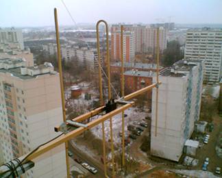

До этого у меня стояли 4 эл. и 6 эл. Яги. Промышленного производства (тангента.ру). Сами по себе антенны замечательно работают, только тогда когда они стоят на своем месте, на открытой местности, каковой является к примеру, крыша. Но, мы рассматриваем именно «балконные условия жизни». Где преимущественно нет возможности вынести антенну дальше 1-1,5 метров за балкон. И только это и явилось обстоятельством для поиска антенны для таких «жестких» условий эксплуатации, потом хочешь чего-то большего, выход один, только установка антенн на крыше, балкон есть балкон, и городить здесь огород не к чему. Даже если умудриться и поставить что-то «серьёзное», многоэлементное, на лоджию, оно совсем не обязано будет работать находясь в «металлической клетке».
Так при близком расположении антенны (до одного метра), чувствовался эффект типа «лесенка». Когда на одной частоте принимаешь 59, через 25 кГц 58, снова через 25 кГц 59. И тем больше чувствовался этот эффект, чем более многоэлементная антенна. Плюс уровень усиления Ga антенн, чем более многоэлементная антенна, тем дальше приходилось выносить эту антенну по сравнению с более простой. Теория вышеизложенная не уходила далеко от практики. Там где двухэлементная работает в метре от стены, четырехэлементная к слову, так же будет работать только, в полутора от оной.

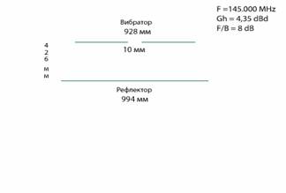

Антенна выполнена из алюминиевых труб диаметром 10 мм. И Алюминиевой траверсы квадратного профиля 20х20 мм. Активный элемент «заточен» под 50 Ом, т.е. кабель подключается напрямую, желательно вблизи подключения кабеля к вибратору надеть пару ферритовых колец, на сам кабель.
Вибратор разрезной имеет длину 928 мм. Рефлектор длиной 994мм, расстояние между элементами 426 мм.

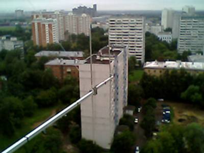

Вот и все, конструкция антенны очень простая, эксплуатирую я её уже более двух лет, правда ранее антенна была выполнена из проволоки би-металла 3мм. При этом антенна имела чуть меньшее усиление (сама проволока была окислена и царапана). Заменой элементов на Al трубки решило проблему, плюс антенна стала заметно широкополоснее. У меня антенна установлена с помощью кронштейна длинной 1,5 метра от окна. Было проведено много дальних QSO из Москвы с Тверью, Иваново, Рязанью, Липецком, Орлом, Тулой, Смоленском, Украиной и Беларусией, FM при мощности 5 Ватт.

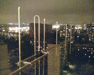

Это фото ранее установленных антенн, 4 и 6 элементов Яги.
