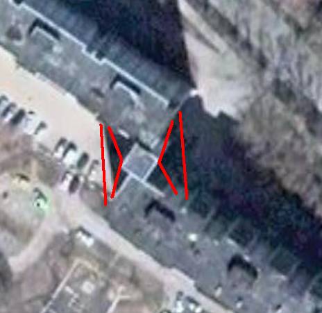

Продолжая тему логичного использования пространства возле QTH, воплотил еще одну идею. На этот раз мысль уже шла про диапазон 40м. Обратите внимание на пространство между двумя 9 этажными домами:

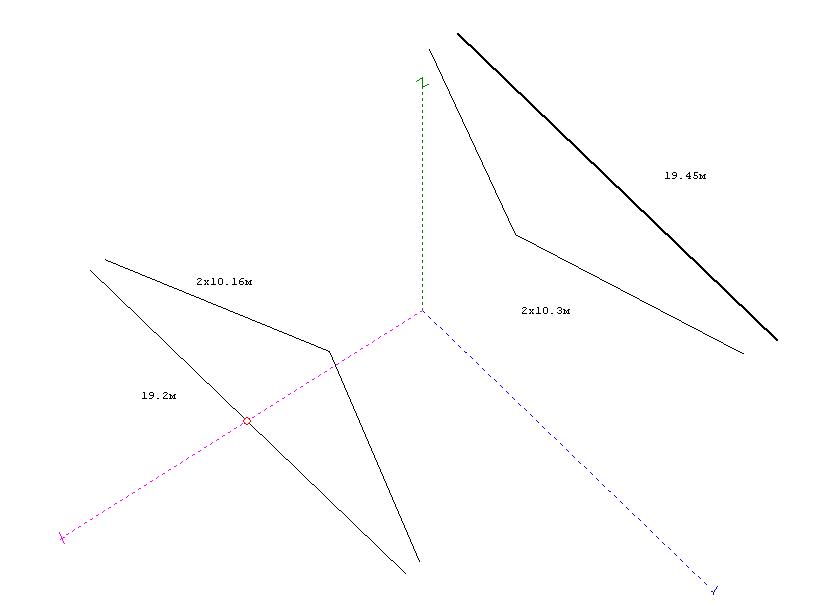

Вот модель для оперативной оценки характеристик в ММАНА. Выполнена антенна из полевки П-274 в одну нитку, укорочение ее учтено в модели для NEC-2. Параметры учета кабеля П-274 («полевка») такие: R=0.48мм, Rdiel=1.15мм, Е=2.3. Кстати, до сих пор никто даже с прямыми моими вопросами не давал точных данных: выведены мною экспериментально – дарю!
Различное расстояние В-Р обусловлено местными особенностями – обратите внимание на «квадратик» между корпусами домов – он «неудачно» сделан.
Переключение выполнено на основе реле РЭВ-15. Длина кабелей от реле до вибраторов по 14.2м (пол-лямбды на 40м), хотя это и не принципиально, но при необходимой настройке очень было бы важно.

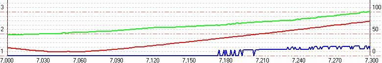

  2. На фоне неявного изменения Ga предпочтение отдано согласованию – полоса по КСВ 1.5 составила 6900-7200 у восточной и чуть уже у западной антенн. График «западной» антенны, как более узкой и более проблемной в этом плане:
В шеке стрелка КСВ-метра во всем диапазоне просто не шевелится.
