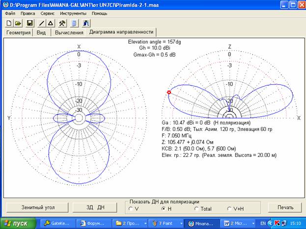

Если запитать антенну от фидера иначе, то полоса рабочих частот значительно расширяется. Такая конструкция работает на удвоенной частоте размеров и из круговой диаграммы направленности «пирамиды» получим два ярко выраженных максимума усиления продольного направления, что выглядит удобным практически при ориентации в противоположных направлениях излучения.

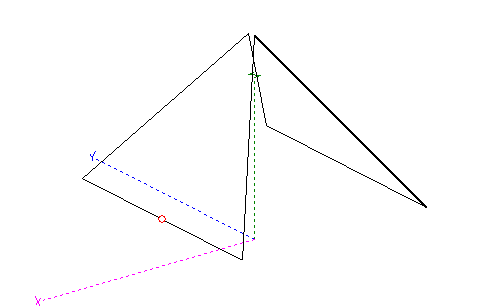

Собственно от пирамиды остался только вид:
Размеры. За основу взяты стандартные размеры пирамиды на 80-метровый диапазон. Четыре ската длиной по 14,20м; два основания по 15,72м.; расстояние между основаниями 13,6м из капронового шнура. Металлическая мачта высотой 13м. Расчёт ведётся на удвоенной частоте 7,05МГц.
Для диапазона 20м все размеры необходимо уменьшить в два раза и т.п. В качестве полотна элементов используется стальной оцинкованный провод диаметром 1,6 – 2,0мм.

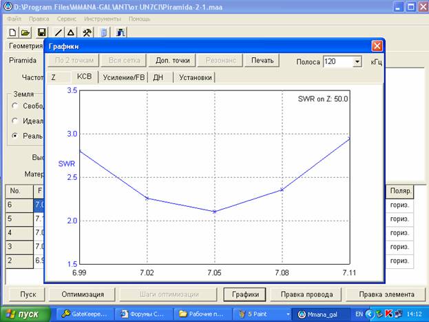

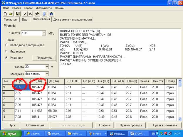

Результаты полученных характеристик в MMANA:

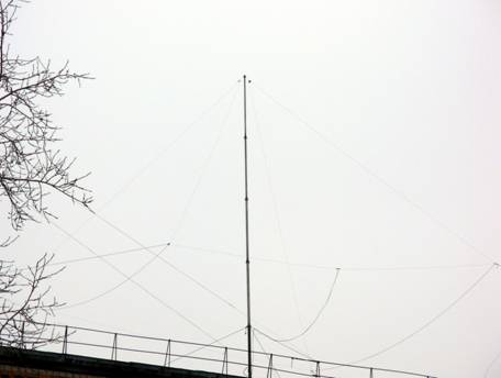

Конструкция антенны на диапазон 20м выглядит так:
При этом имеем:
Файл программы MMANA этой антенны на 40-метровый диапазон выложен здесь.

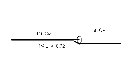

Для полного согласования с 50-омным фидером любой длины, подключение его осуществляется последовательно через четвертьволновую открытую линию выполненную из симметричного провода марки ТРПП, волновым сопротивлением 110 Ом и длиной четверть волны с учётом коэффициента укорочения равным 0,72.
Такая антенна-пирамида, изготовленная автором на диапазон 20м, без настройки, эксплуатируется в течение трёх лет и хорошо себя зарекомендовала при связях в направлениях запад-восток.
КСВ в диапазоне не превышает значение: 1,5.
