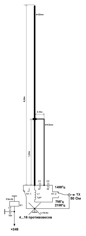

Антенна представляет собой вертикальный вибратор на рабочие частоты 7,05; 14,150; 21,2МГц.
На самом низкочастотном участке 7МГц полотно работает, как четвертьволновый вибратор.
На 14МГц – вибратор 5/8 L. На 21МГЦ, как полуволновый излучатель.
Переключение диапазонов осуществляется дистанционной подачей напряжения постоянного тока на реле расположенное у основания антенны.
Когда реле обесточено – задействован диапазон 20метров, при этом полотно антенны гальванически заземлено, а ВЧ питание производится через омега согласующее устройство.
При подаче напряжения на реле коммутации, в диапазонах 40 и15метров происходит электрическое, корректирующее удлинение полотна последовательно включённой индуктивностью.
В качестве вибратора используется дюралевая труба диметром 22…30мм. Петля омега согласующего выполнена из алюминиевой трубки или прутка диаметром 4,5…8мм.
Нижние части закреплены на пластине из текстолита, на которой располагается карболитовая коробка от пускателя с размещёнными в ней конденсаторами, катушкой и реле РЭН-33.
Катушка индуктивности имеет 5 витков посеребряного медного провода диаметром 2,5мм на каркасе диметром 45мм и длиной 30мм.
В качестве конденсаторов можно использовать постоянные или подстроечные. При значительных мощностях передатчика возможна замена на эквивалентные отрезки коаксиального кабеля, как ёмкости.
Настройка производится по минимуму КСВ:
- на диапазоне 20м  подбором ёмкостей C2 и C1;
- на 15м – подбором числа витков катушки L1;
- на 40м  - не требуется.
Удобно, при настройке на 20м, в качестве C1 и C2 временно использовать подстроечные конденсаторы типа КПК-2, при минимальной мощности передатчика, с последующей заменой на постоянные.
До 100Ватт выходной мощности будет вполне достаточно  электрической прочности таких подстроечных ёмкостей, пропаяв в заключении контакты скольжения, т.к. они работают в токовых цепях.

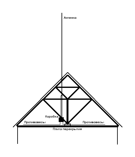

Противовесы располагаются над плитой перекрытия, либо утапливаются в слой утеплителя. Таким образом элементы арматурной сетки  дополняют количество противовесов при их минимальном числе.
Важно то, чтобы провод противовесов в таком случае, был в полиэтиленовой изоляции и изолирован на конце. В противном случае из-за влажного контакта противовесов и гранул керамзитового утеплителя возникнут помехи в виде шума и шорохов при приёме.
Вибратор выводится насквозь кровли и обматывается в месте прохода пластиком. Одновременно такой вариант крепления не требует специальных наружных оттяжек крепления. Тем не менее капроновые оттяжки не помешают.
Получены следующие результаты.
КСВ на всех трёх диапазонах:  не хуже 1,5.
При переключении с Inv.V на эту антенну разница на ближних трассах расстояний не отмечена.
На дальних трассах имеет место прирост сигнала на приём 1…1,5 балла, на передачу корреспонденты отмечают прирост от 1,5 до 2-х баллов.
