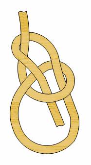

В радиолюбительской практике часто приходится сталкиваться с креплением антенных систем. Немаловажное значение при этом имеет качество выполненных узлов. Ниже представлены рисунки узлов крепления, в нескольких вариантах, хорошо зарекомендовавших себя, как надёжные узлы.
Рис.1 Это вид нашего дежурного узла. Качество крепления с его помощью оставляет желать лучшего.
