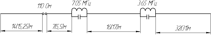

Путем комбинации этих 2х типов антенн мне удалось создать достаточно интересный гибрид — несимметричный траповый диполь. Он обладает диаграммами направленности похожими на диаграммы обычных траповых диполей, однако для его изготовления требуется в двое меньшее количество контуров, а значит существенно уменьшаются все недостатки траповых антенн.
Эскиз антенны на диапазоны 160 80 и 40 метров показан на рисунке 1. Размеры указаны для высоты подвеса 15 метров, в скобках для высоты 30 метров.
Рисунок 1 – эскиз трехдиапазонной антенны
Подробнее стоит остановиться на принципе работы данной антенны. На диапазоне 40 метров работает левая часть антенны, до контура, настроенного на частоту 7.05 МГц. На этом диапазоне антенна представляет собой несимметричный диполь с соотношением сторон 1:2. В диапазоне 80 метров к нему подключается отрезок провода, расположенный между трапами, получается диполь так же с соотношением сторон близким к 1: 2, но крайний левый провод становится уже меньшим плечом диполя. В диапазоне 160 метров работает все полотно антенны, соотношение сторон у диполя уже существенно отличается от отношения на более высоких диапазонах, но на этом диапазоне антенна за счет индуктивностей трапов немного укорочена, к тому же она находится на относительно небольшой высоте, все это несколько уменьшает её входное сопротивление. В итоге минимумы КСВ на диапазонах не выше 1.25.

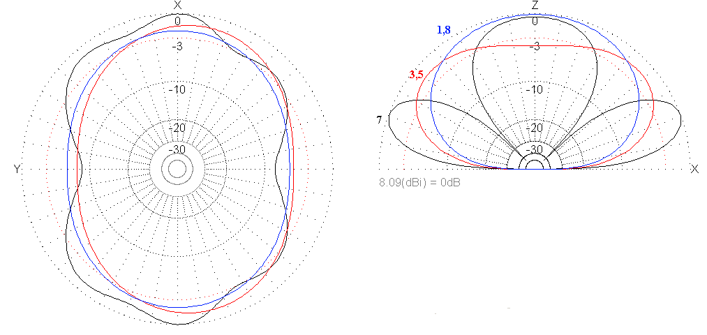

Рисунок 2 – диаграммы направленности.
На рисунке 2 показаны диаграммы направленности антенн для высоты подвеса 30 метров (9 этажное здание.) Небольшое искажение ДН вызвано несимметричностью антенны в купе с неполным запиранием тока трапами, страшного в этом ничего нет, близлежащие предметы влияют на ДН больше...
Настройка антенны так же не должна вызывать трудностей, в диапазоне 40 метров она настраивается пропорциональным изменением длин 2х левых полотен (до трапа на 7 МГц). В диапазоне 80 метров она настраивается длинной полотна, лежащего между трапами, и диапазоне на 160 метров она настраивается длиной крайнего правого полотна (относительно рисунка 1).

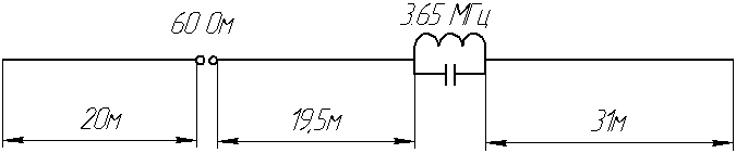

Рисунок 3 – двухдиапазонная антенна.
Подобным образом можно создавать и 2х диапазонные антенны, например на Рисунке 3 показан диполь на диапазоны 160 и 80 метров с одним трапом. Размеры указаны для высоты подвеса 15 метров (5 этажное здание), антенна позволяет питать её коаксиальным кабелем с волновым сопротивлением как 50 так и 75 Ом. Поскольку антенна несимметрична, не стоит забывать про блокирование тока по внешней стороне оплетки, достаточно будет нескольких витков кабеля у точки питания на ферритовом кольце, или скажем сердечнике от строчного трансформатора телевизора. Единственное, при большей высоте подвеса может быть необходимо повышение входного сопротивления антенны, и согласование антенны придется сделать по аналогии с предыдущей антенной.
