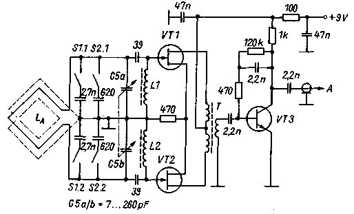

Для тех, кто не имеет возможности создать полноразмерную коротковолновую антенную систему, можно порекомендовать изготовить рамочную (комнатную) антенну, рассчитанную соответствующим образом. На рисунке показана настраиваемая рамочная антенна на КВ диапазоны с подключенным к ней усилителем. Рамочная катушка La состоит из одного витка 75-омного коаксиального кабеля. Оба конца кабеля рамки входят в небольшую металлическую коробку, в которой размещены все детали устройства. В центре рамки оплётка кабеля разорвана, расстояние между концами разорванной оплётки составляет 10 мм. Для поддержки рамочной антенны, к корпусу усилителя, изготовленному из толстой белой жести, прикреплён крест из полос толстого оргстекла, внизу корпуса имеется крепление к фотоштативу, на котором, собственно, и размещена антенна. Рамочная антенна настраивается в резонанс с помощью двухсекционного КПЕ - С5. Для КВ диапазонов приняты следующие положения переключателей: 14…30 МГц – S1 и S2 – разомкнуты, 7 МГц – S1- разомкнут, S2 – замкнут, 3,5 МГц - S1- замкнут, S2 – разомкнут. Дроссели L1, L2 содержат по 25 витков обмоточного провода диаметром 0,2 мм, намотанного на ферритовом кольце. РЧ трансформатор Т содержит 3 х 10 витков обмоточного провода диаметром 0,2 мм, также на ферритовом кольце. Потребление тока устройством составляет 8 мА при напряжении питания 9 В. В качестве VT1 и VT2 можно применить полевые транзисторы КП302А, КП302Б или КП303Д, КП303Г, в качестве VT3 – КТ306, КТ316, КТ325.
Примечание переводчика:
В попавшей ко мне копии заметки не содержится сведений о длине кабеля рамки. Для достижения приемлемых результатов, её периметр должен быть не менее 1 метра. Эффективность антенны для резонансных частот зависит от соотношения L/C, где L – индуктивность рамки, С – общая ёмкость конденсаторов, подключаемых параллельно рамке, чем больше индуктивность и меньше ёмкость, тем выше добротность контура, уже полоса пропускаемых частот, выше уровень принимаемых сигналов и ниже уровень внеполосных помех (больше динамический диапазон по забитию). Для диапазона 160 м можно попытаться включить переключателями все конденсаторы, но эффективность антенны будет низкой, путь повышения эффективности антенны для диапазона 160 метров - увеличение периметра рамки.
