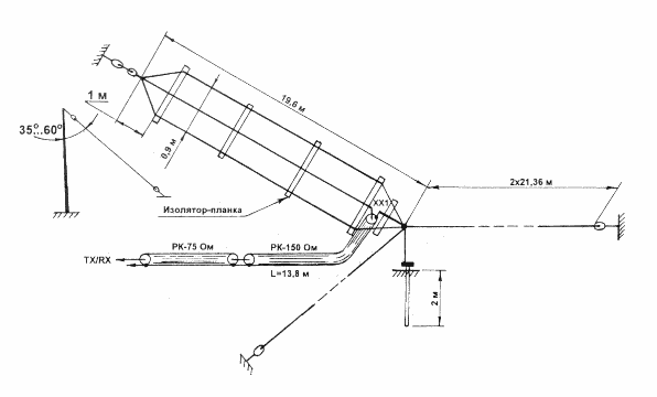

Широкополосный слопер диапазона 80 м.
Ниже описана антенна, работающая в диапазоне 3500...4000 кГц с сохранением хорошего КСВ. Применяемые мною ранее антенны типа Inverted V и полуволновые наклонные диполи не давали желаемых результатов в широком диапазоне частот. Антенна представляет собой наклонный излучатель с двумя (и более) противовесами, расположенными в плоскости под углом 120°.
Антенна имеет входное сопротивление около 300 Ом и поэтому питается через согласующее устройство, представляющее собой четвертьволновой отрезок кабеля с волновым сопротивлением 150 Ом. При отсутствии такого кабеля можно использовать трансформатор 1:4 на ферритовом кольце. При желании такую антенну можно изготовить и на другие диапазоны. При использовании двух противовесов вибратор антенны необходимо расположить под углом 120° к противовесам. Антенна является грозазащищенной, мало шумит при приеме.
